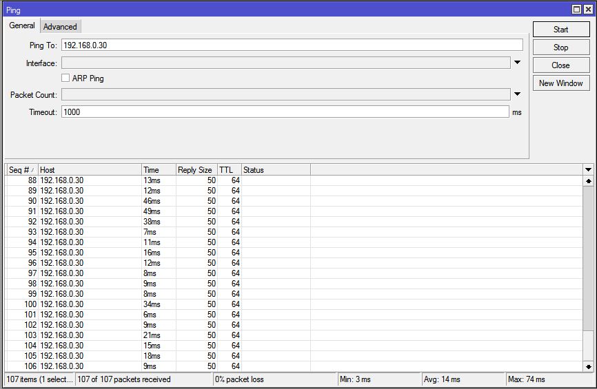

    Pessoal, alguém tem problema de jitter com NV2 ativado? Olhem as comparações entre dois setores meus, um com Airmax (AirOS 6.0) e outro com NV2 (RouterOS 6.37.4). Os pings foram realizados pra dois clientes na mesma direção e distância e sem tráfego no cliente. O AP com Airmax tem o dobro de clientes que o NV2, 25 clientes ativos no momento do teste, 30 cadastrados, e todos clientes com sinal de -65dbm pra melhor em ambos.
    AIRMAX:
Nome:	         ubntairmax.JPG
Visualizações:	302
Tamanho: 	89,8 KB
    NV2:
Nome:	         mikortiknv2.JPG
Visualizações:	286
Tamanho: 	90,6 KB
    Vi alguns posts no forum da Mikrotik com reclamação similar, de alta variação no tempo de resposta para APs com NV2, mas até agora não achei solução. Alguma opinião?

    No AP com NV2 tem uma config que configura o tempo. Experimentou diminuir ou aumentar para ver o resultado?
    E nestes clientes que chegam a 48ms está perfeita a visada mesmo chegando sinal a -65?
    E existe reclamação de desempenho nos clientes que estão no NV2 e não existe nos que estão no Airmax?

    Sim, mas o problema que ele relata é a variação e não a latência propriamente dita. Esta variação de alguns ms a até 48ms é que ele não gostaria de ver. Alguns serviços não são tão sensíveis a latência mas a variação, ou seja o Jitter pode comprometer.
    Mas de qualquer forma seria interessante comparar os desempenhos entre o airmax e o NV2 para sentir na prática se esta variação está incomodando os clientes.

    Esses clientes testados tem visada perfeita e são perto da torre. Os com piores sinal não tem visada perfeita mas não são 100% obstruida. No geral não tenho clientes reclamando, as reclamações que tenho são as chamadas de whatsapp que ficam picotando e as reclamações que tive foram se clientes mikrotik, do airmax ainda não tive nenhum relato. Pelo que andei lendo, o nv2 tem esse problema de jitter ate em ptp mas as reclamações que li eram de versoes mais antigas do router os, então não tenho certeza. Existe algum analisador espectral no routeros?
