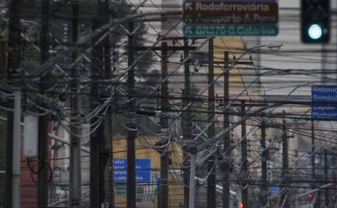

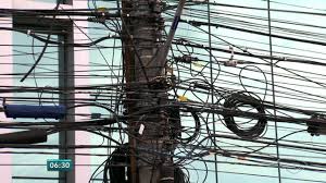

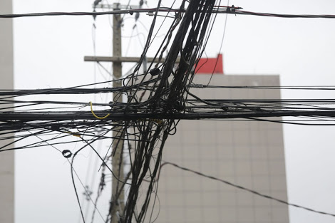

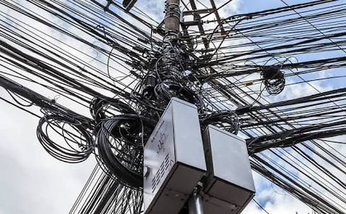

    A unica limitação é a de peso no poste. Então a a partir de uma determinada quantidade de cabos a Cia Elétrica deixa de liberar novos projetos. Em algumas cidades que eu tenho conhecimento, as Secretarias de Meio Ambiente deixam de fornecer autorizações para cabeamento aéreo pra coisa não ficar assim:
Nome:	         images (8).jpg
Visualizações:	195
Tamanho: 	25,7 KB
ID:      	66335Clique na imagem para uma versão maior
Nome:	         unnamed.jpg
Visualizações:	211
Tamanho: 	37,0 KB
ID:      	66336Clique na imagem para uma versão maior
Nome:	         images (10).jpg
Visualizações:	170
Tamanho: 	15,2 KB
ID:      	66333Clique na imagem para uma versão maior
Nome:	         images (9).jpg
Visualizações:	182
Tamanho: 	48,8 KB
