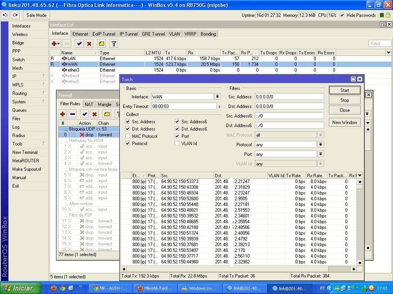

    Boa Tarde amigos , tenho uma rb que uso ela como roteador para meu link de fibra otica de uns dias para ká o ip 64.90.52.150 começa a gerar um trafego por udp em varias portas alta e com isso consome todo meu link , ja tentei varias regras de drop mas em nenhuma consegui sucesso, estou anexando uma imagem de um tourch que dei na hora do ataque . se alguem tiver alguma ideia de como posso solucionar Obrigado..

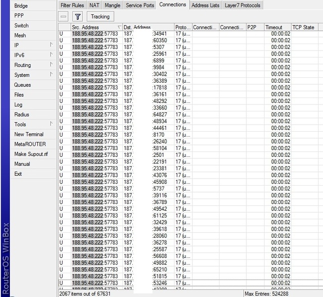

    Sofri dias atras o mesmo ataque segue a img, um determinado IP me mando varias solicitações de UDP com isso congestionando meu link, fiz diversas regras e mesmo assim não bloqueava, liguei na ctbc onde pego o link, ( não possuo AS e nem BGP) e pedi para bloquear esse ip e estou esperando a resposta dele..
Nome:	         atque-under.jpg
Visualizações:	331
Tamanho: 	134,6 KB
    segue img abaixo varias conexões do mesmo ip da porta que ele esta atacando.

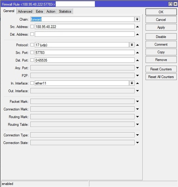

    Segue abaixo uma das regras que fiz.
    Fiz regra de Reject e drop mesmo assim o ataque continuava.
    Fiz regra para bloquear conexão invalidas e nd.
    Fiz de tudo mesmo.
    Src-Address - Ip do atacante
    Dst-Address - Ip que esta recebendo o ataque, coloquei também meu bloco inteiro.
    Protocol - 17 UDP
    Src-Port - Porta que esta mandando o ataque.
    Dst-Port - coloquei todas as portas. pois são varias que ele atacava.
    In. Interface - Interface onde recebe o link da operado.
    Action - coloquei drop depois mudei para reject.
Nome:	         ataque-regra.jpg
Visualizações:	291
Tamanho: 	71,0 KB

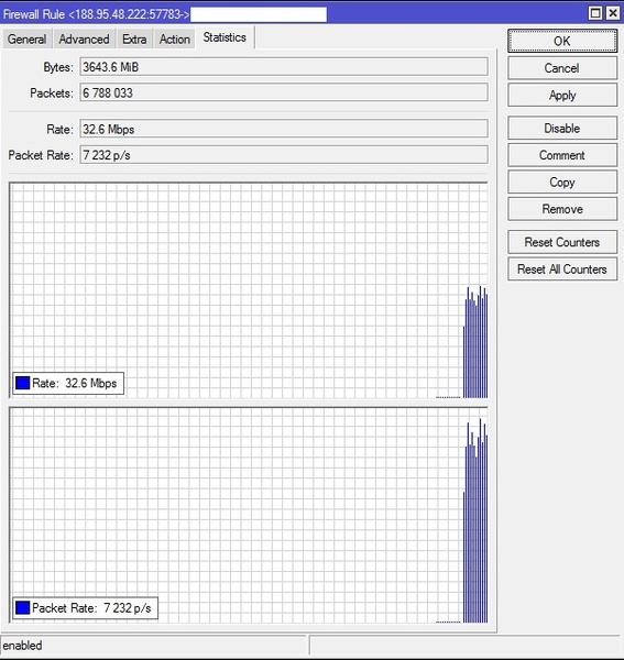

    Podemos verificar img abaixo que mesmo assim consumia o link.
    Bloqueei UDP dele fiz de tudo, mesmo assim ele consumia meu link.
    Unica solução que achei cabível, ligar onde contratei o link e informa a eles se é possível fazer algo ou bloquear, esperei o telefonema de retorno e ainda nd e o ataque parou hoje.
    Alguém com experiencia tem alguma ipo tese no que posso fazer..
Nome:	         ataque-regra-2.jpg
Visualizações:	389
Tamanho: 	113,7 KB

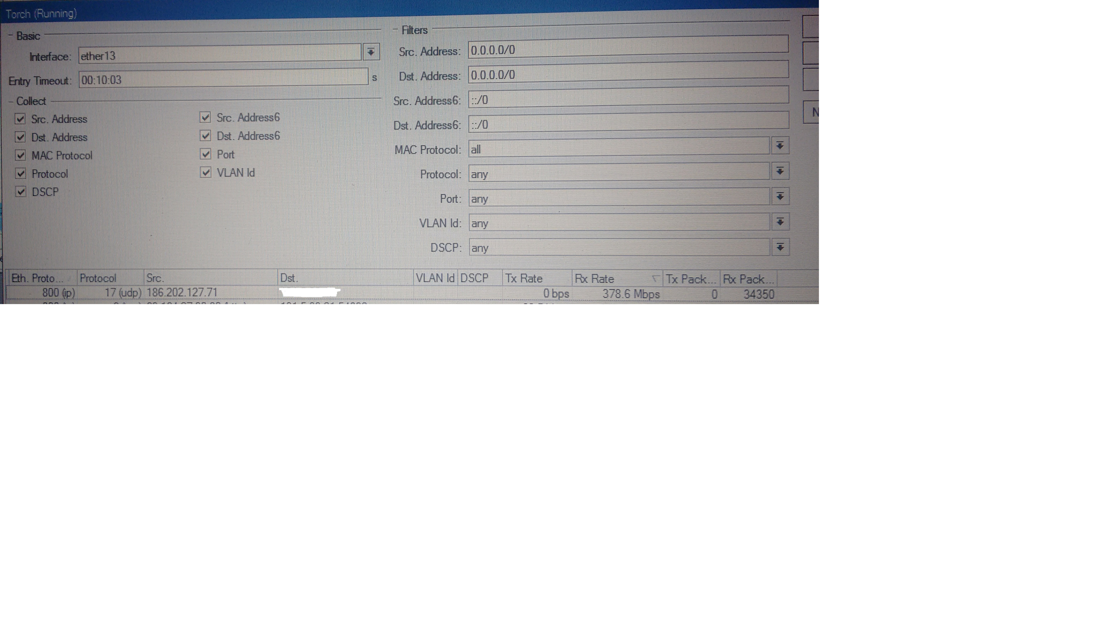

    boa noite amigos, estou passando pelo mesmo problema de ataque, alguém pode me dar uma dica de como resolver....
    criei uma regra em filter rules - chain:forward - SRC Address: Bloco do IP do Ataque - Action: drop.
    A regra contabiliza, porem não elimina o ataque!
    Veja a imagem de um torch na interface.
