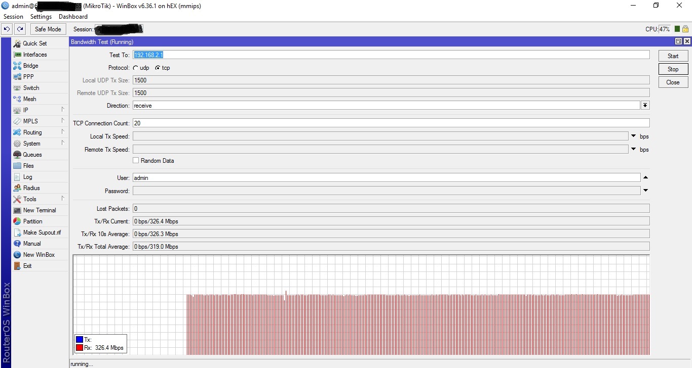

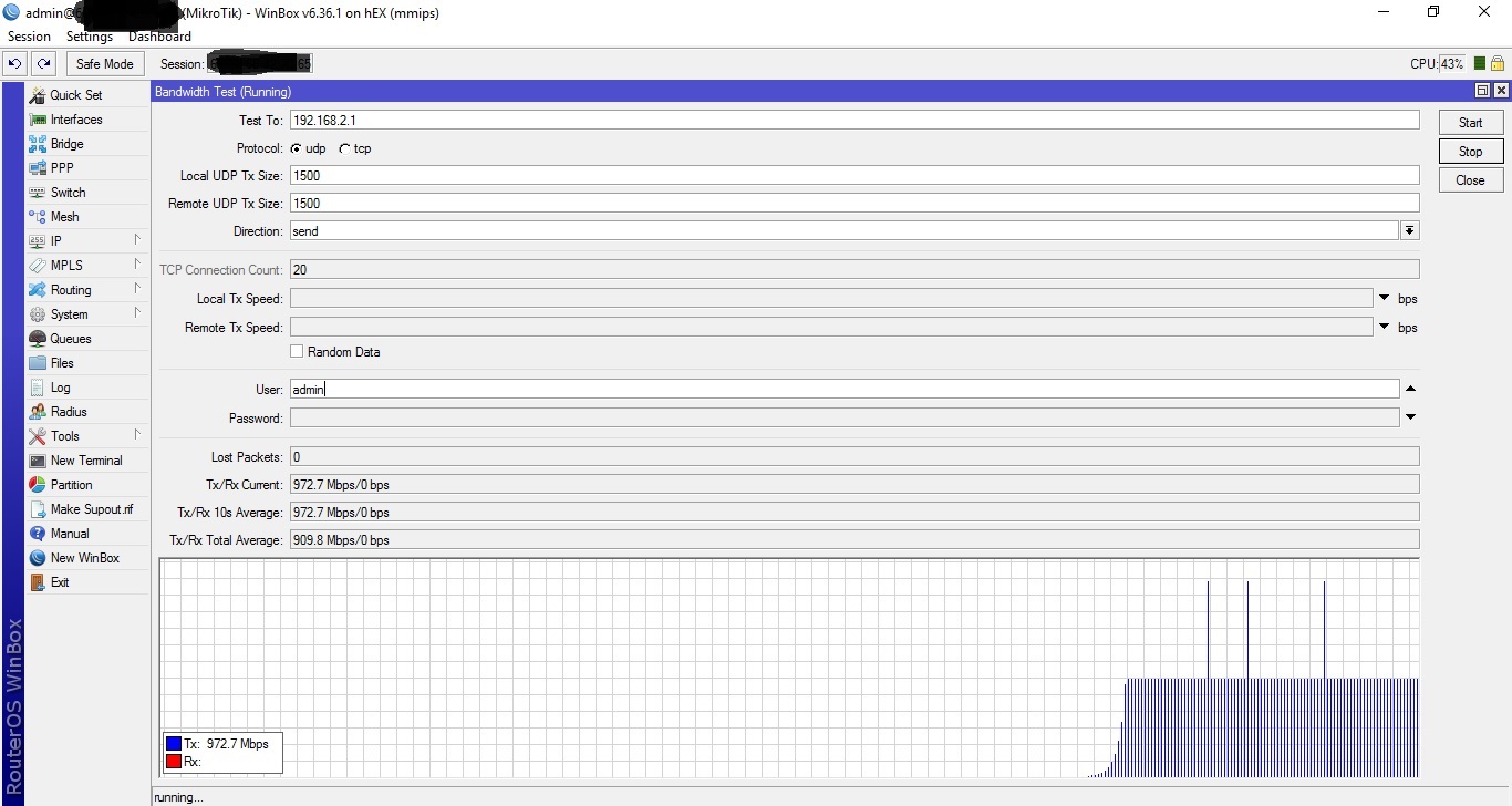

    Estou com um probleminha eu tenho duas rb 750g Rex,estou fazendo teste de bancada e quando realizo o teste em UDP a banda chega da 900 MB, sim entendemos que em UDP e um protocolo livre, a onde elimina todas verificações de erro e chegada etc, Diferente do Protocolo TCP que faz todas essas verificações, alem de ser mais confiável, mas por ser duas rbs com portas gigas o teste em TCP so chega a 300Mb seu processamento fica em 50% e não passa disso, não sei se algum Bug ou os requisito da Rb não aguenta.
    Agradeço já, a ajuda de todos, me corrijam se eu disse alguma coisa errada.
    Obrigado

    O que acontece é que quando o destino é a RB o processamento vai subir mesmo pois ela tem que abrir o pacote etc. porém em produção o tcp vai trabalhar nos destino que não vai ser as RB ex:
    computador > rb > link > servidor
    o tcp vai ser aberto pelo computador e servidor a rb não vai ler o pacote vai somente encaminhar então vai passar 1GB normal
    isto para poucas conexões e pacote

    Exatamente
    o que eu falei é que teste udp entre rbs nunca vai chegar nos 1GB pois ele as rbs não tem processador pra processar todos pacotes já que em tcp eles tem que abrir o pacote
    ex:
    do seu pc até o site da google unico que vai abrir e processar pacote é o seu pc e o servidor da google entendeu
    os router no caminho só vão rotear os pacotes para as rotas corretas eles não vao processar o pacote o Three-way Handshake acontece entre o seu pc e o servidor da google
    por isto o teste tem que ser feito em udp, com 20 conexões tu vai ter 900mb com 200 vai ter 700mb assim por diante

    Entendi Porem esse teste que eu fiz e de Rb para Rb com um cabo de 1 metro entre elas ...
    é um teste feito em bancada, para tirar uma duvida minha, porem me deparei nesse seguinte problema, são rbs configurado o básico, ip e um gateway para fazer o teste de banda e no teste tcp a banda deu isso, seria normal passar 300mb de banda no cenário que eu fiz?
    Parando para analisar, 1 metro de cabo entre elas sem nenhuma interferência e configurações baica.

    @JeffersonSato,
    São confiáveis mas a RB tem um limite. Geralmente usamos esse teste para enlaces que não chegam nem perto dessa capacidade. Veja que o teste se chama BandWidth e não routing capacity rsrs
    Mas resumindo são confiáveis mas não existe teste que te diga com precisão quanto conseguirá trafegar porque depende de fatores que só a sua realidade irá ditar.
    O que poderia ser feito é superdimensionar toda a cadeia de forma a não haver gargalos, técnica usada com frequencia em redes corporativas já que você possui muito menos pontos de gargalos que um provedor, onde praticamente todo ponto pode se tornar um.

    São sim acontece que o teste é feito com 20 conexões apenas
