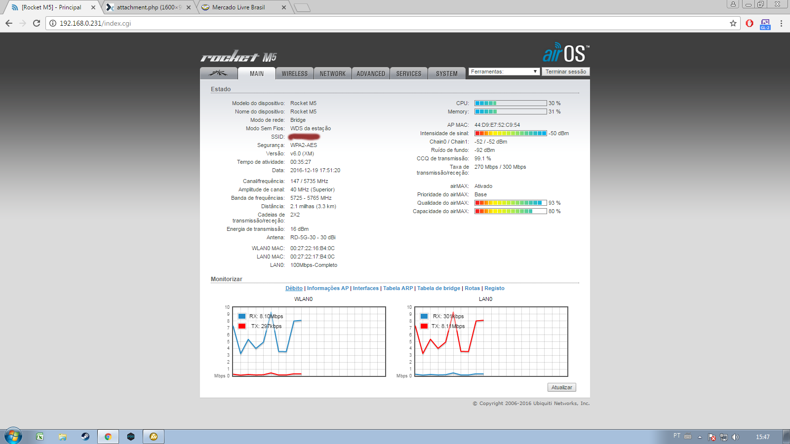

    Ola senhores meu problema e o seguinte eu tenho um PTP de 3.2km Limpo sem obstrução e eu não consigo fazer com que passe pelo menos 50% da banda que eu possuo do outro ponto do PTP.
    Equipamentos que eu to usando e 2 Rocket M5 com o seu Dish de 30Dbi.
    Link de 240MB saindo direto do modem pro rocket
    No outro ponto da rede só chega 30mb não passa mais do que isso e o sinal ta perfeito.
    Me ajudem a resolver esse dilema ^^
Nome:	         rede.png
Visualizações:	184
Tamanho: 	300,8 KB
    Padrão Re: Duvida, Ajuda PTP 3,5KM LIMPO
    Passe o airview. Pegue um canal menos poluído. E diminua a potência. Muito potência pra 3km

    Eu Vi ja post aqui no fórum de gente dizendo que passar 50 60MB full a 45km e eu nao consigo passar 60MB a 3.2km, não quero passar 240 pq ate onde eu li nao passa mais q 60mb
    Oque vc me sugere usar para passar esse link?

    E outro detalhe, seu noise floor está em -92 (péssimo). Procure passar o airview pra ver se acha um canal livre e depois compre um ou dois radomes para essas antenas (só precisa comprar dois caso os dois lados estejam sofrendo muita interferência).

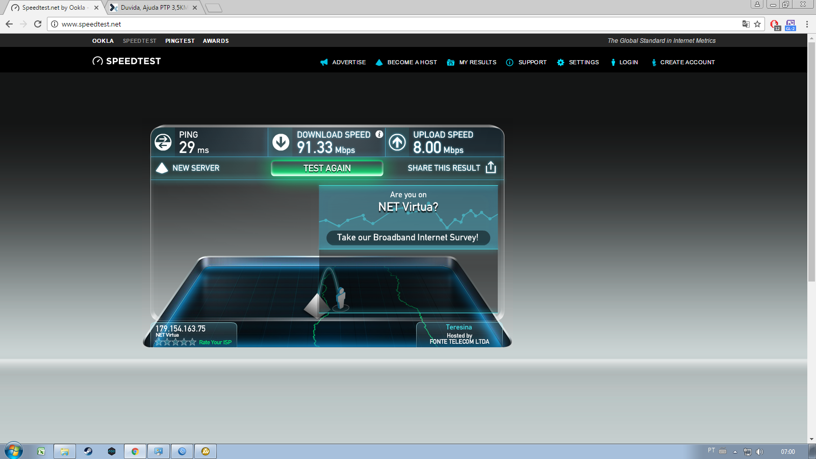

    Fiz oque você falou meu amigo
    tentei arrumar o ruido e consegui esse resultando.
    OBRIGADO A TODOS!!

    Que bom que ajudei!!! Clica na estrelinha!!
