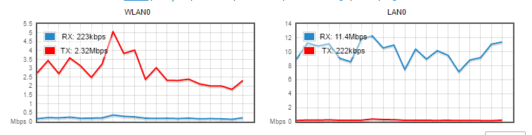

    Olá pessoal. Em algumas antenas que temos em nossos POP's, vemos que existe uma diferença muito grande entre o tráfego da porta WAN e da porta LAN, o que não deveria ocorrer, afinal o que entra na LAN deveria sair na WAN e vice-versa.
    Mas aqui, com alguns rádios (não são todos), acontece uma diferença muito grande. As vezes na WAN está trafegando 2 Mb e na LAN está trafegando 8 Mb. Sempre a porta LAN tem um trafego maior do que a WAN.
    Só para constar como detalhe, a opção "Client Isolation" está marcada, portanto, os clientes da antena não se enxergam.
    Veja aí no gráfico a diferença que estou falando.

    Alguém já passou por isso? Sabe o que pode estar causando isso? Como corrigir?

    Bom Dia
    So pra entender um pouco
    este print
    a wlan ta associado a um AP ou a antena é um AP
    pergunto isto pq ai de a lan esta ligado a um concentrador provavelmente tem um spoof, loop, bruteforce mandando requisição
    se estiver ligado a um cliente é virus na maquina atacando a rede interna
    Padrão Re: Diferença de tráfego entre WAN e LAN nas Ubiquitis
    Então Bruno, esse gráfico é de uma antena NanoStation M5. Ela está sendo usada como AP em um POP nosso.

    Citação Postado originalmente por jlima2001 Ver Post
    hum
    o ip dela é privado ou publico ????
    vc conhece executar torch na interface da rb1100 que vai pra esta nano ?
    pois o trafego ta vindo da rb1100 e não pelos clientes
    O IP é privado.
    Nossa rede é toda em bridge (exceto as antenas dos clientes), portanto a interface da RB que atende ela é a mesma que atende toda as demais.
    O IP é privado.
    ok
    faz o torch usando dst o ip da nano
    Fiz, mas nada aparece.
    como o @ab5x2 falou ativa todos protocolos e pode ate usar 0.0.0.0/0 no dst e veja o que é anormal
    Oi ab5x2, como descobriram que era o switch?
    Estive olhando aqui, e esse problema só está acontecendo em 2 POPs nossos, que por coincidência ou não, usam o mesmo modelo de switch.
    Em todos os nossos outros POPs, não acontece esse problema, e eles usam outros modelos de switch.
    Aqui estamos passando pelo mesmo problema, parece ser switch mesmo, aqui usamos um DES-1016A/Z, percebemos que os APs ligado diretamente na porta da RB mesmo em bridge com a interface do switch não da este problema, este mac protocol que pega ai parece ser as sessões PPPOE, e o switch esta encaminhando para todas as portas, como se fosse um HUB.
    Já aconteceu comigo com pops que fechavam enlace para uma segunda torre ou na central tinha um switch em comum para todos os pops, o gráfico dá WAN começa a ler o tráfego de outros equipamentos da rede não sei de que jeito, só resolvi fazendo ptp individual para cada pop e entrando numa porta individual duma RB1100ahx2
