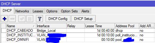

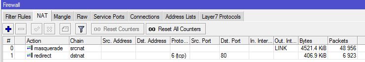

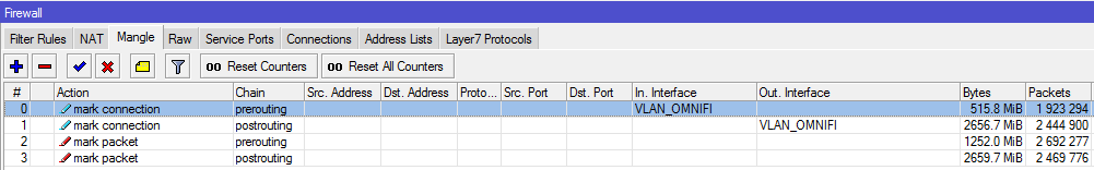

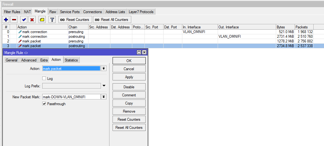

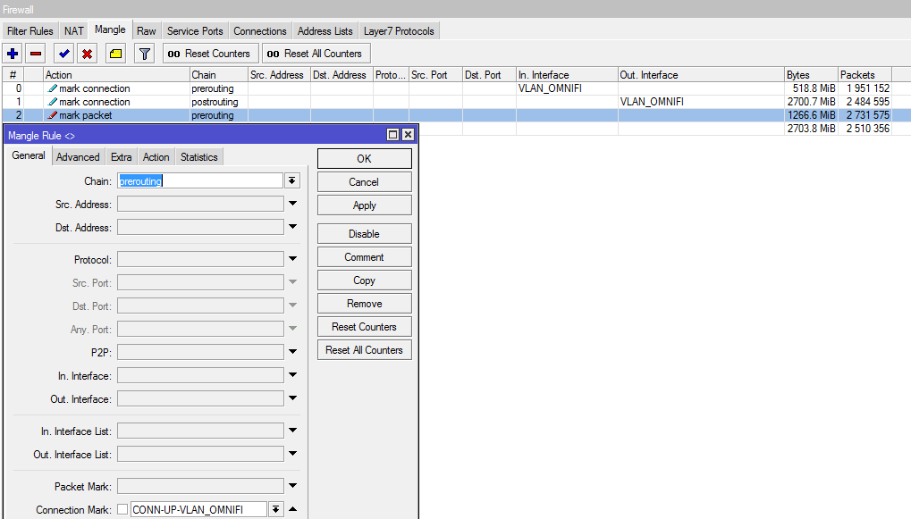

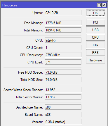

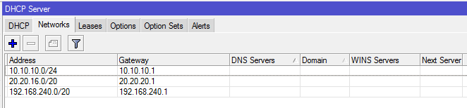

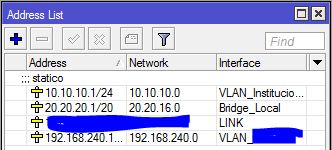

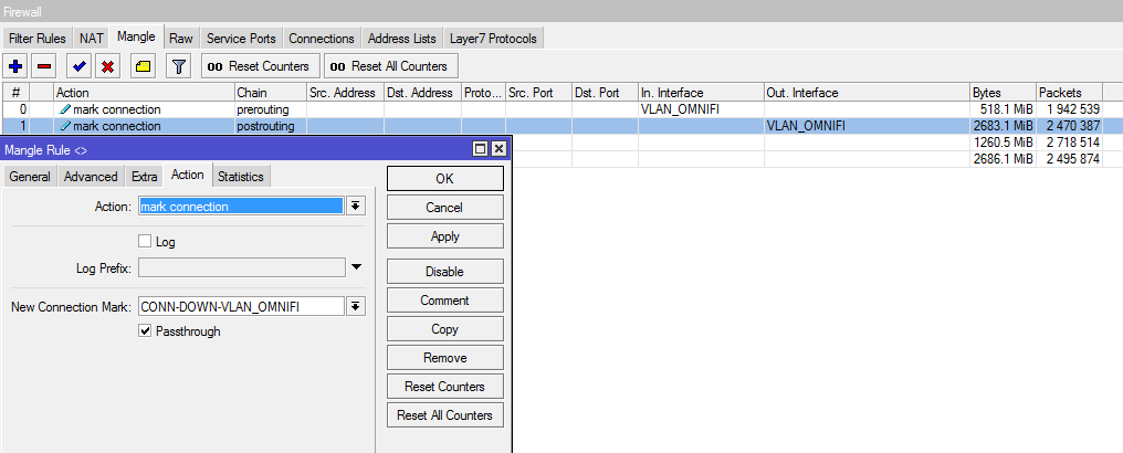

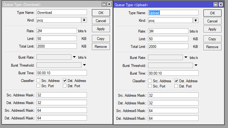

Senhores, ja venho apanhando a uns dias e consegui fazer funcionar aqui tudo isso ai em cima.
Hj roda muito bem mas estou com uma duvida q acredito estar errando em algo simples.
Vou postar abaixo toda a configuração mas antes vou explicar como funciona.
Link 100M Full -> Mikrotik -> VLAN 1 e VLAN 2 -> UNIFI -> 2 Wifi (Vlan1 e Vlan 2).
Rede VLAN1 - 192.168.240.0/20 para atender as demandas de alunos (Com controle de banda)
Rede VLAN 2 - 10.10.10.0/24 Apenas para equipamentos, computadores e etc.(Sem controle de banda)

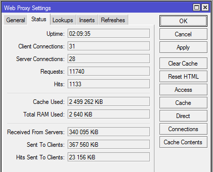

WEBPROXY com CACHEFULL em ambas as redes.

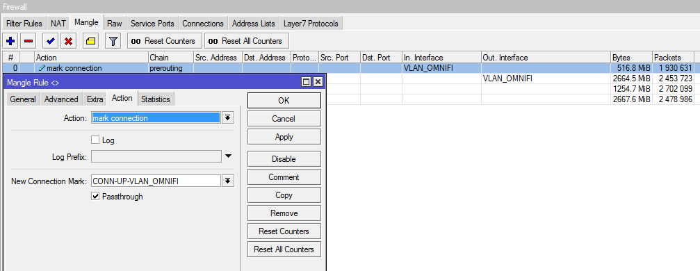

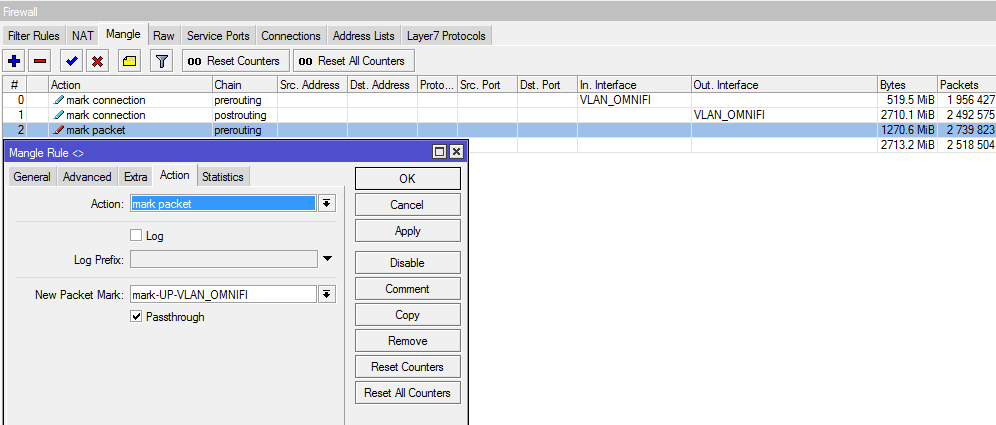

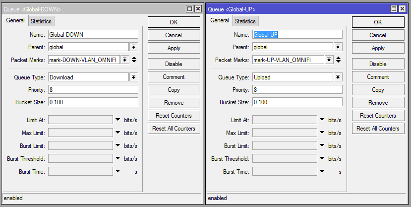

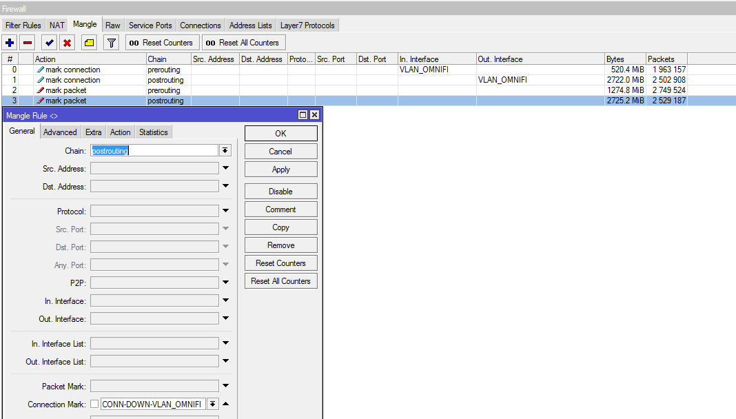

Agora vem a duvida. Da maneira q eu estou controlando a banda da vlan1, ela esta usando a msm velocidade quando o dado esta no cache.
Queria mudar minhas regras para limitar a velocidade apenas de requicicoes feitas da internet e nao do CACHE.
Segue Configuracao:
Nome:	         resorcers.PNG
Visualizações:	242
Tamanho: 	12,6 KB
ID:      	66467Clique na imagem para uma versão maior
Nome:	         adreess.PNG
Visualizações:	247
Tamanho: 	6,9 KB
ID:      	66468Clique na imagem para uma versão maior
Nome:	         rede dhcpserver.PNG
Visualizações:	221
Tamanho: 	6,8 KB
ID:      	66469Clique na imagem para uma versão maior
Nome:	         dhcpserver.PNG
Visualizações:	250
Tamanho: 	9,3 KB
ID:      	66470Clique na imagem para uma versão maior
Nome:	         nat.PNG
Visualizações:	216
Tamanho: 	10,2 KB
ID:      	66471Clique na imagem para uma versão maior
Nome:	         mangle0.PNG
Visualizações:	230
Tamanho: 	14,6 KB
ID:      	66472Clique na imagem para uma versão maior
Nome:	         mangle00.PNG
Visualizações:	255
Tamanho: 	24,2 KB
ID:      	66473Clique na imagem para uma versão maior
Nome:	         mangle1.PNG
Visualizações:	256
Tamanho: 	25,3 KB
ID:      	66474Clique na imagem para uma versão maior
Nome:	         mangle2.PNG
Visualizações:	224
Tamanho: 	32,1 KB
ID:      	66475Clique na imagem para uma versão maior
Nome:	         mangle2.2.PNG
Visualizações:	230
Tamanho: 	25,8 KB
ID:      	66476Clique na imagem para uma versão maior
Nome:	         mangle3.PNG
Visualizações:	239
Tamanho: 	34,0 KB
ID:      	66477Clique na imagem para uma versão maior
Nome:	         mangle3.3.PNG
Visualizações:	264
Tamanho: 	28,6 KB
ID:      	66478Clique na imagem para uma versão maior
Nome:	         queuetree.PNG
Visualizações:	247
Tamanho: 	25,1 KB
ID:      	66479Clique na imagem para uma versão maior
Nome:	         queuetype.PNG
Visualizações:	276
Tamanho: 	22,8 KB
ID:      	66480Clique na imagem para uma versão maior
Nome:	         webproxy.PNG
Visualizações:	218
Tamanho: 	15,3 KB
