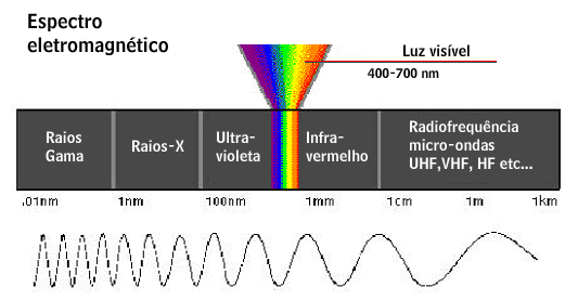

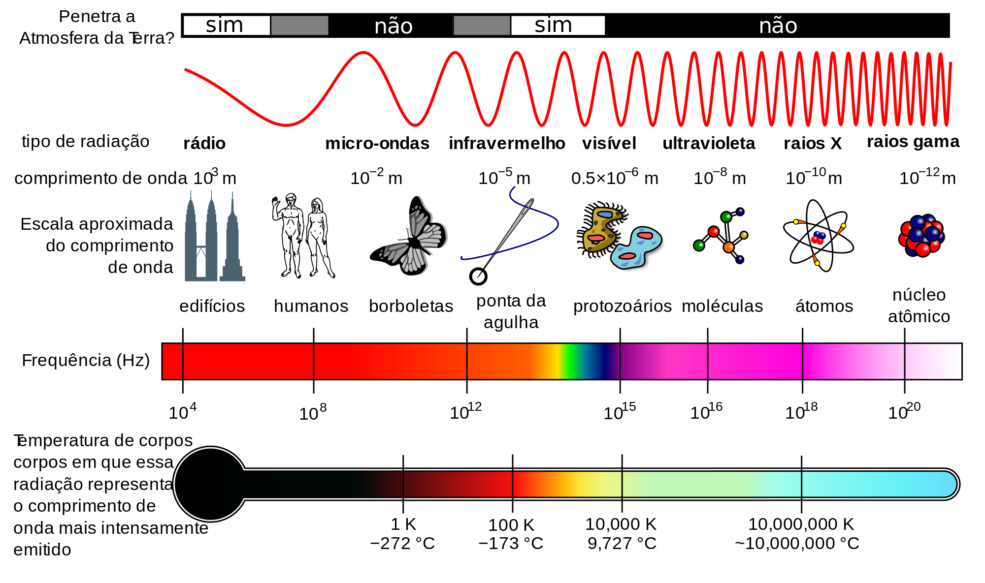

    Trata tudo como onda, começa no som, vai pra RF, pra micro-ondas, luz, e chega nos raios gama. O som é de natureza ondulatória mas não usa o espectro magnético, então só usando o espectro magnético temos:

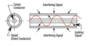

    RF via de regra não vai pelo meio de um condutor, onda alternada via de regra vai correndo por fora, faz mais ou menos isso:
Nome:	         skin effect of coaxial cable.png
Visualizações:	488
Tamanho: 	34,3 KB
    (Lembra a luz por dentro da lambda de fibra ótica)

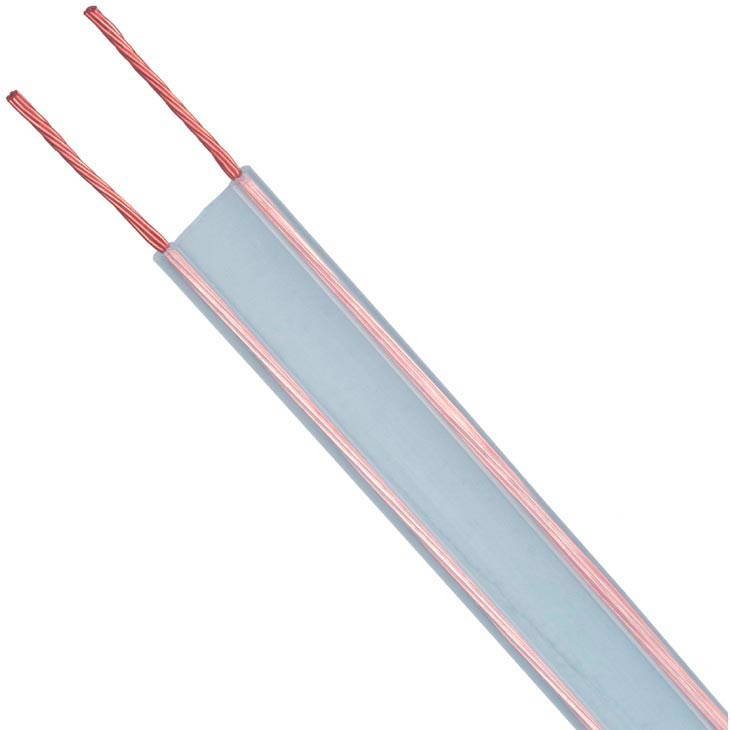

    É o skin effect, ou efeito skin (Nunca ouvi traduzir pra "efeito pele" mas tem maluco pra tudo) nesse caso, mas não precisa ser cabo coaxial pra isso, cabo de rede trança os pares pra isso, e as fitas de 300 ohms pra TV também funcionam nesse princípio, porque o plástico entre os 2 fios mantém a distância entre eles constante, o efeito ondulatório da onda é mantido, se não tiver algo pra segurar a onda num lado ela vira uma antena.
    Caso alguém não lembre mais o que eram as fitas de 300 ohms:
Nome:	         040476_z_large.jpg
Visualizações:	460
Tamanho: 	23,3 KB
    Em certas frequências baixas isso tem atenuação menor que cabos coaxiais! Por isso TV's usaram fitas muitas décadas antes de começar a usar cabos coaxiais. Cabo de telefone tipo FE60, FE80 e FE100 nasceram pra isso também, perfeitos pra ambiente urbano com sinais de 1MHz (AM) até 300MHz (TV) ao montes, o cabo não se comporta como antena nessas faixas, porque a distância entre os condutores é pequena (2mm?).
