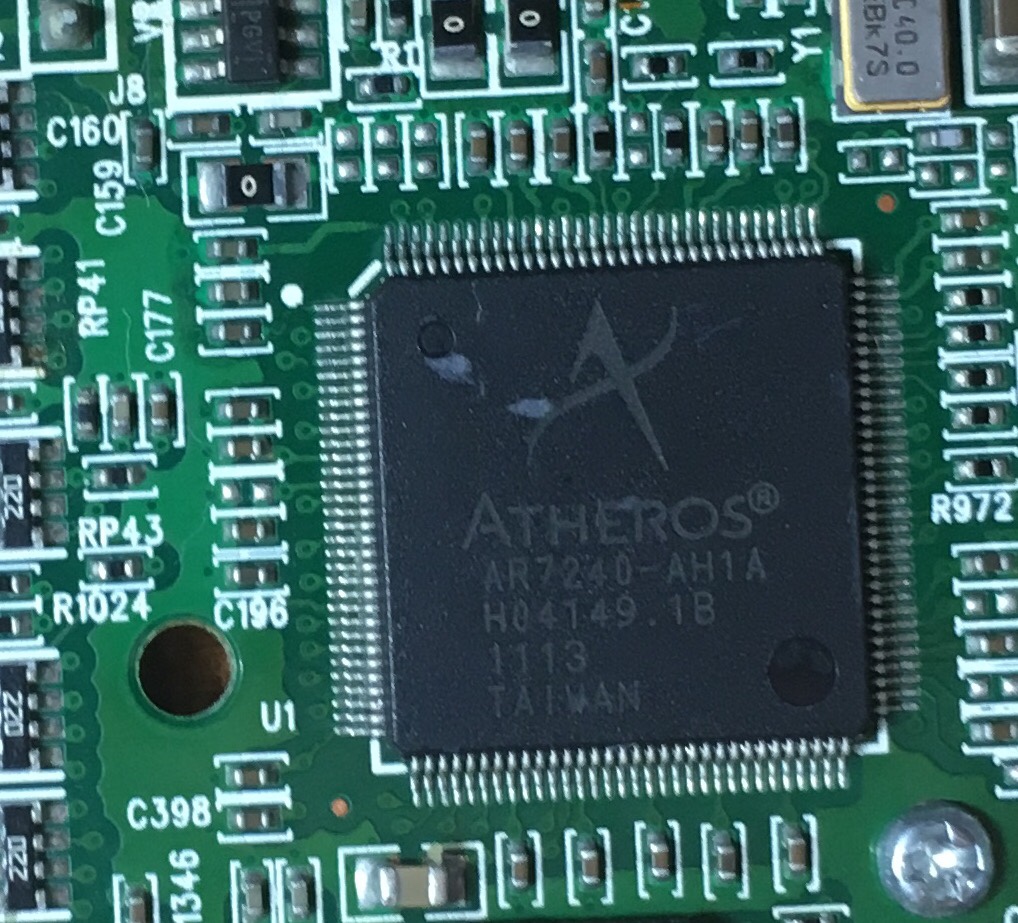

Nome:	         IMG_1440.JPG
Visualizações:	200
Tamanho: 	350,5 KB
    Esse é o chip do qual estou procurando, porém só acho parecidos.

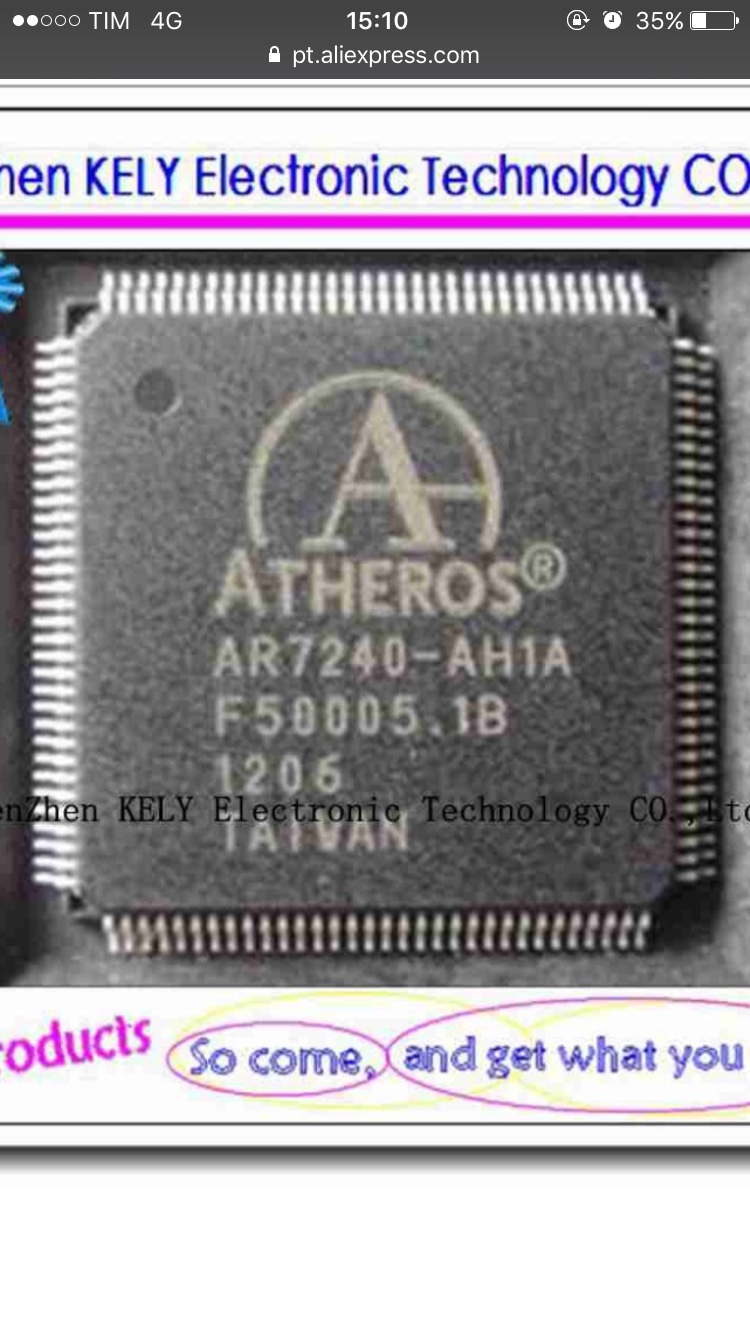

    Como:
Nome:	         IMG_1446.JPG
Visualizações:	196
Tamanho: 	226,9 KB

    Padrão Re: Chipset
    Ileonardo08, normalmente quando queima um chipset precisa trocar a EEPROm(memória) o que não seria uma vantagem por que precisaria instalar um software ficando num custo nada viável; além de ferramentas específicas para substituir os mesmos e programas no PC.
    Para roteadores comuns que custam 100 ou menos e até uns 500 não vale a pena a menos que tenha dezenas ou centenas destes queimados.

    Esse chipset é muito comum em roteadores e em Nanostations.
    Como o colega acima falou, só vale a pena se for reparador e tiver um monte pra trocar.

    O AR7240 foi um dos mais usados a alguns anos, é fácil de achar FORA das lojas de componentes:
    http://produto.mercadolivre.com.br/M...fp128-novo-_JM
    Loja de componentes não costuma ter chipset nenhum, mal e mal tem algumas eeproms pra TV's, mas até componentes de monitores as vezes só tem em outros tipo de loja especializada em monitores.
    Ele é um exemplo clássico dos chipsets de primeira geralçao N, tem 1 porta wan e 4 lan, tem USB 1.1 pra eventualmente gravar logs em cartão micro-sd, tem umas portas GPIO pra acender led ou ler posições de botões, tem uma cpu (Unidade com processador) 24K de 32 bits com processador de ponto flutuante embutido, aceita memória DDR ou DDR2, e tem 1 porta PCIe que é por onde geralmente se comunica com o chipset de RF (De wifi, no caso dos roteadores), um AR9280 na maioria dos roteadores.
    Se for comparar com uma placa-mãe ATX, ele une as funções de processador, chipset principal e chipsets ethernet com um switch incluso, e tem um slot PCIe onde você pluga uma placa de rede wifi (Porque a rede ethernet já existe no AR7240, são 5 portas!).
    Não recomendo tentar trocar isso se nunca mexeu com chipsets desse tipo, se for de um roteador barato de mesa é um ótimo aprendizado porque são baratos e você vai danificar 2 ou 3 antes de conseguir dessoldar e ressoldar um direito. Precisa bico quadrado pra ar-quente, ou solda salva-chip, pasta, e MUITA paciência pra pegar o jeito, na maioria dos roteadores e CPE's baratas a placa é meio frágil, é meio fácil soltar trilhas nelas quando aquece muito. Tira um chipset ethernet em curto de placa-mãe ATX é papinha de nenem perto de trocar esses chipsets maiores, eu só tenho paciência se usar ponta tipo
    http://www.ebay.com/itm/Hot-Air-Rewo...-/302293981416
    ou ainda melhor
    http://www.ebay.com/itm/Hot-Air-Rewo...m/302000675749
    Duro é achar essas pontas! A minha eu fabriquei, gambiarra feia, tapando buracos com silicone de alta temperatura.
