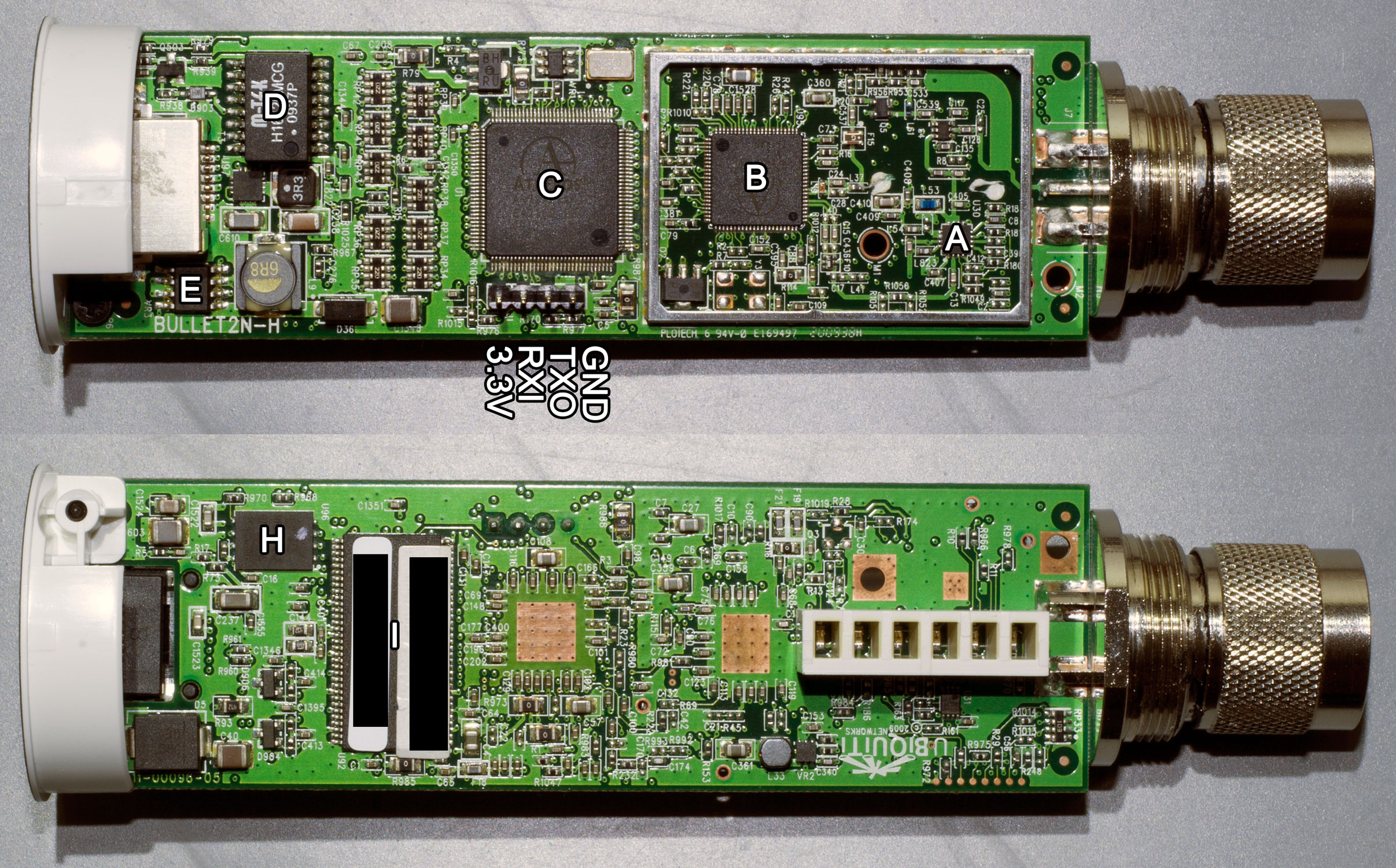

    Amigo obrigado pela ajuda , sou iniciante no conserto desse tipo de equipamento , gostaria de saber onde fica o amplificador rf do bullet 2 e m2

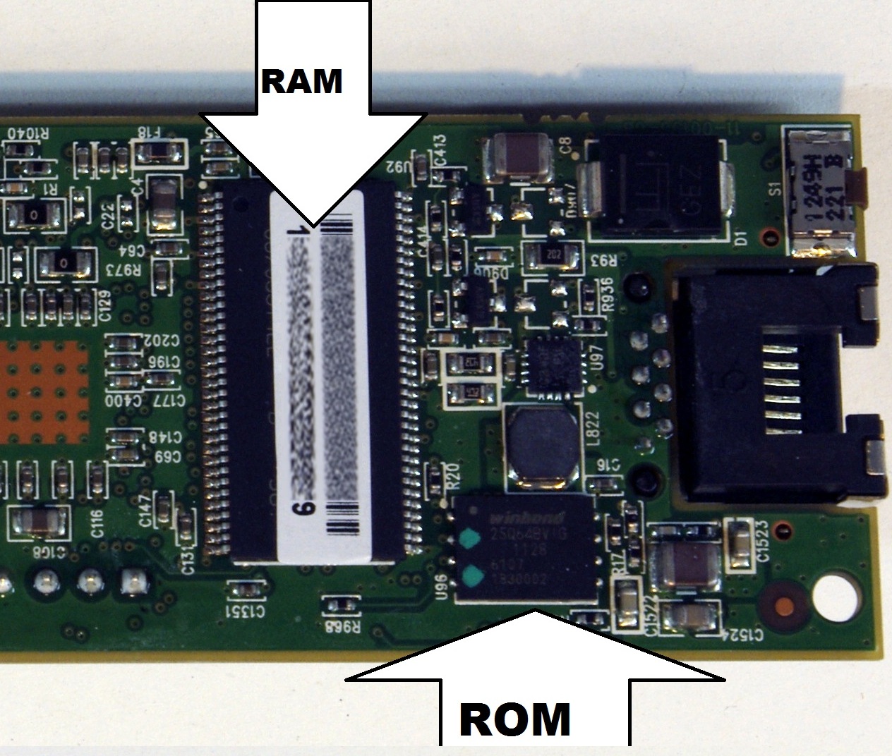

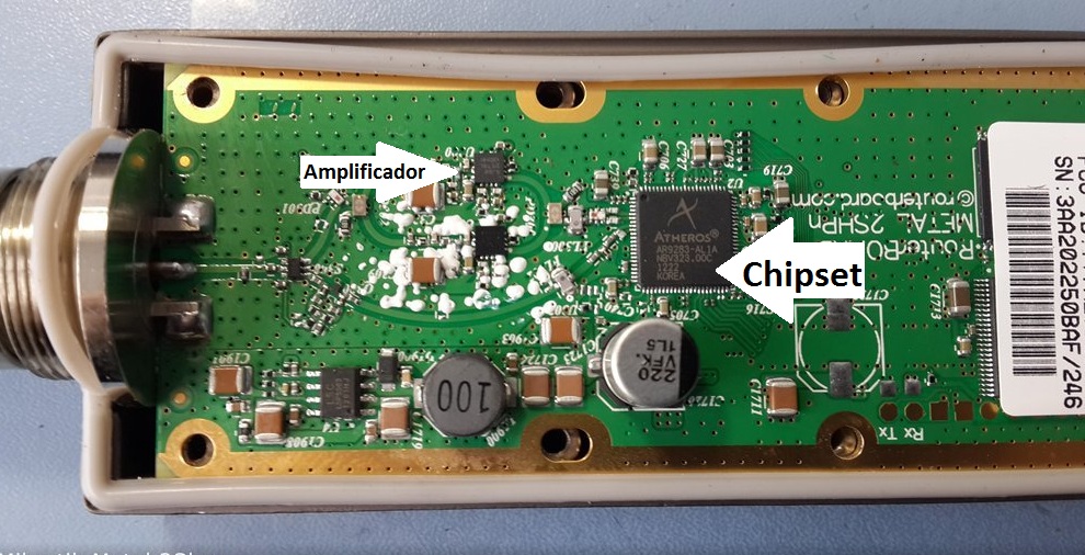

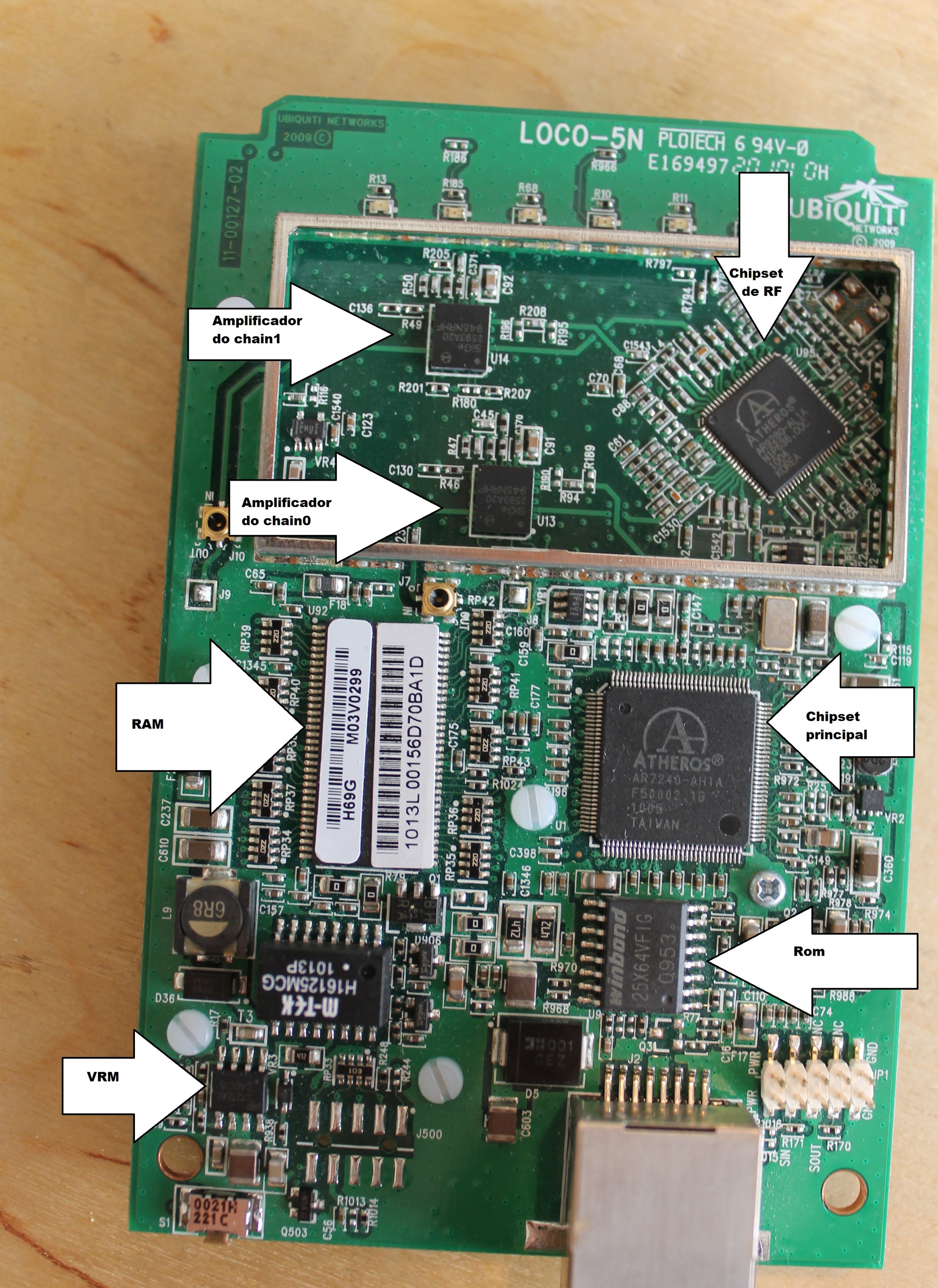

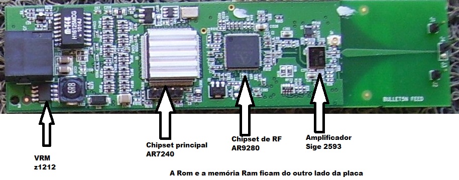

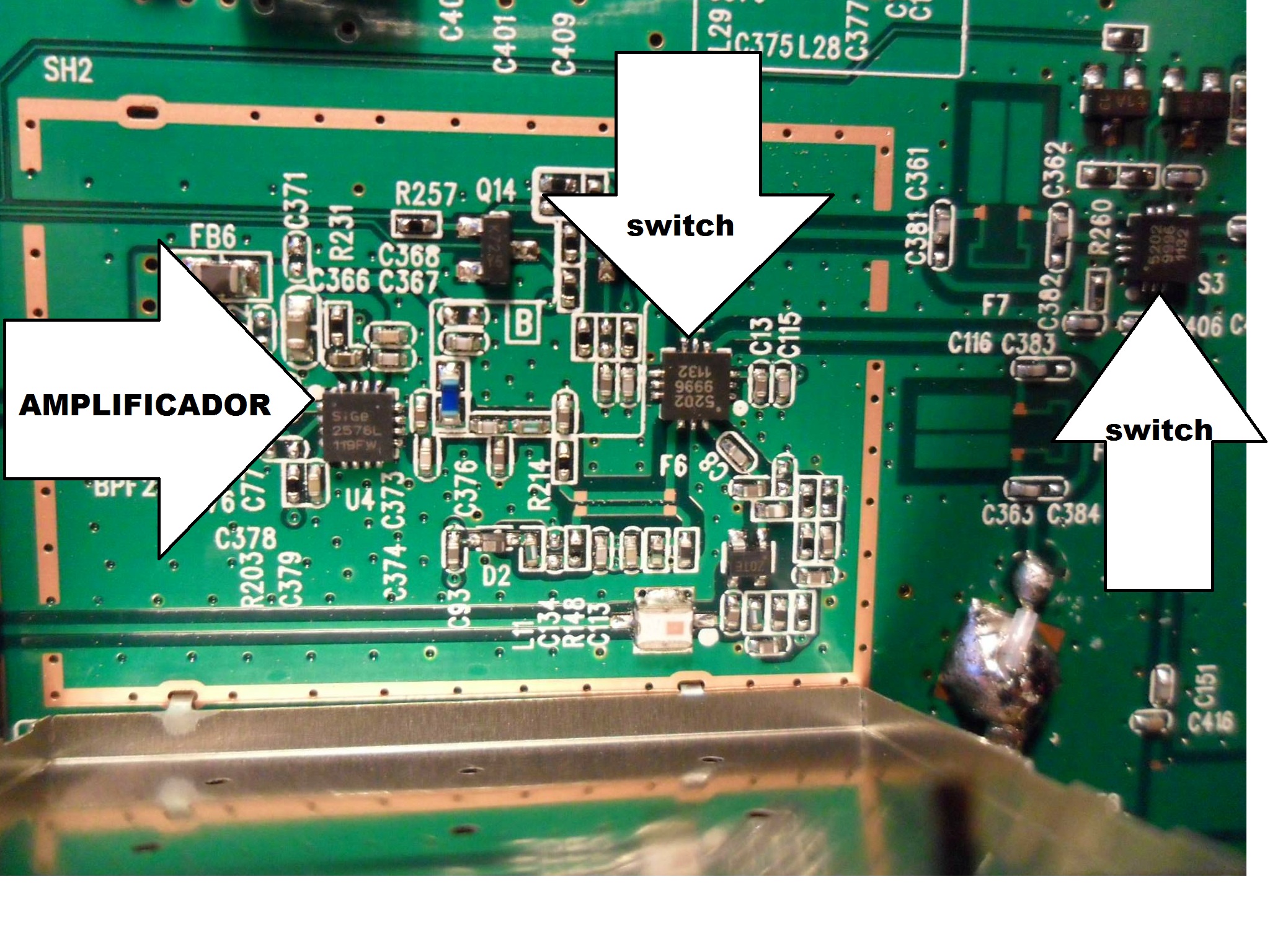

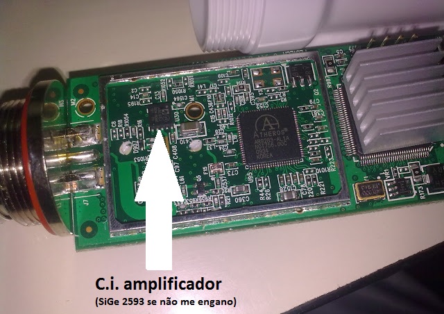

    No Bullet M2 tá marcado aqui:
Nome:	         bullet_teardown.jpg
Visualizações:	430
Tamanho: 	1.008,6 KB
    A: Amplificador de saída
    B: Chipset de RF
    C: Chipset principal com CPU
    D: Trafo/driver (Magtek é marca)
    E: VRM, ou CI regulador de tensão
    H: Rom, "o HD" onde fica o sistema operacional
    I: Ram
    GND, TX, RX e 3,3V é a porta serial, que é TTL e não RS232.
    O Bullet 2 tem um dissipador sobre o chipset de RF, mas o amplificador está lá, do mesmo tamanho, logo antes da antena. É só seguir a trilha das antenas de trás pra frente que você verá um switch que chaveia entre uma porta e outra (Um CI minúsculo de 3 ou 4 terminais), e o amplificador perto, que é um CI com muito mais terminais (8 geralmente), bem maior (4x4mm digamos).
    Não achei nenhuma imagem de um Bullet2 sem a tampa metálica (E não vou desmontar um meu porque só pra achar em qual caixa tá vou levar horas :P )

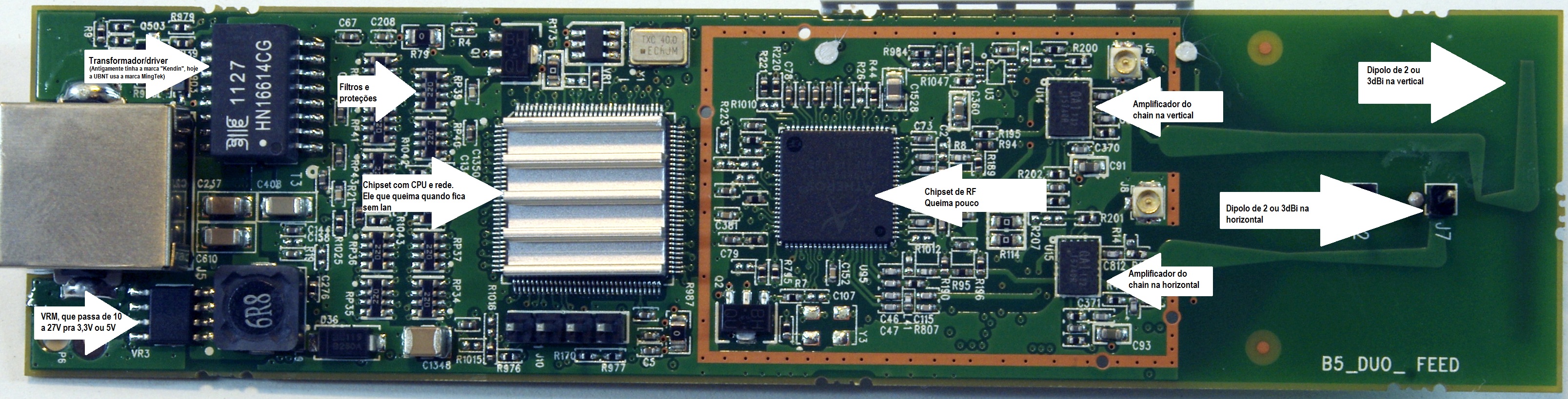

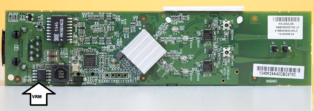

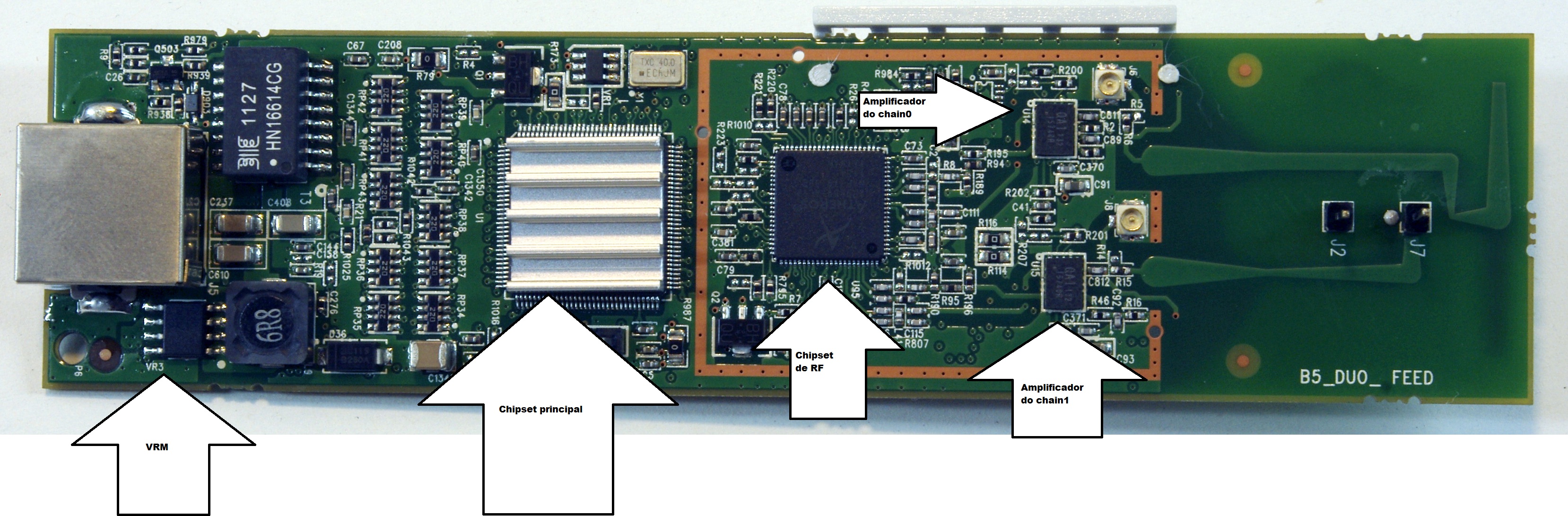

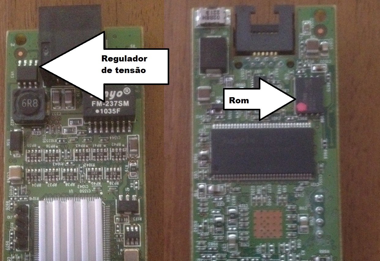

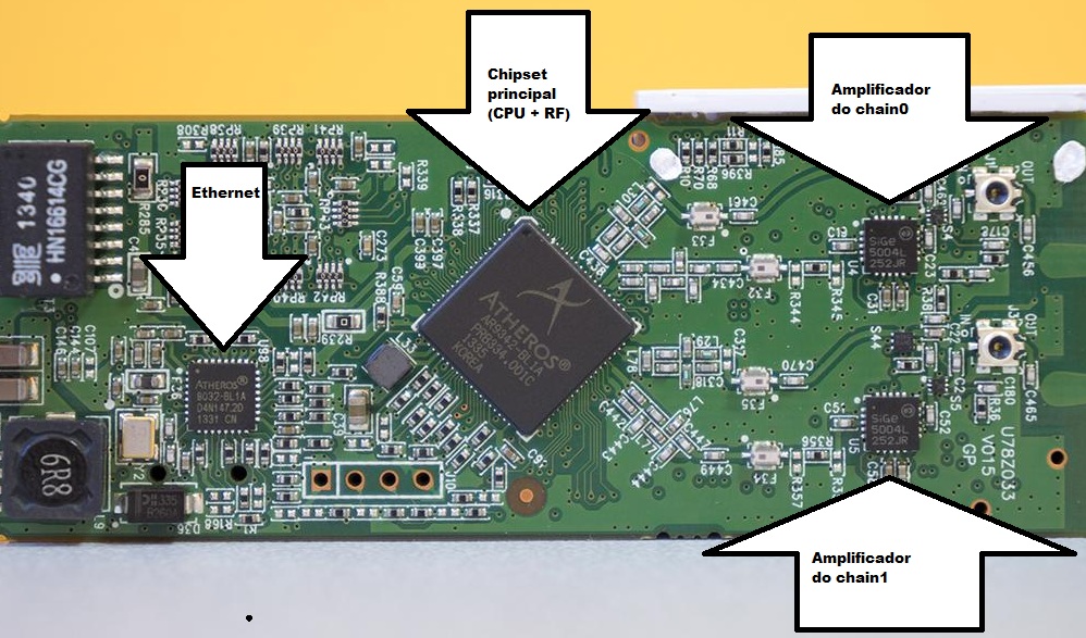

    Pra mim ajuda sempre ver circuito similar, então só peguei do histórico um monte de anexos onde marquei partes de outros produtos UBNT e MK (Nem olhei se tem Bullet2), é tudo muito similar, tá sempre lá a ram, rom, chipset, as vezes tem chipset de RF separado, as vezes tem controlador ethernet separado do chipset com CPU, o amplificador existe em quase todo produto outdoor, o switch que chaveia entre transmissão e recebimento as vezes é fácil achar, enfim, tá aqui um monte de marcações de componentes, no Bullet2 tirando a latinha na etapa de RF dá pra achar chipset de rf, amplificador e o chaveador na saída (Talvez seja só capacitor), meio similar a maioria desses:
Visualizações:	430
Tamanho: 	1.008,6 KB
    B: Chipset de RF
    I: Ram

    Amigo Rubens obrigado agora acho que da para salvar alguns bullet
