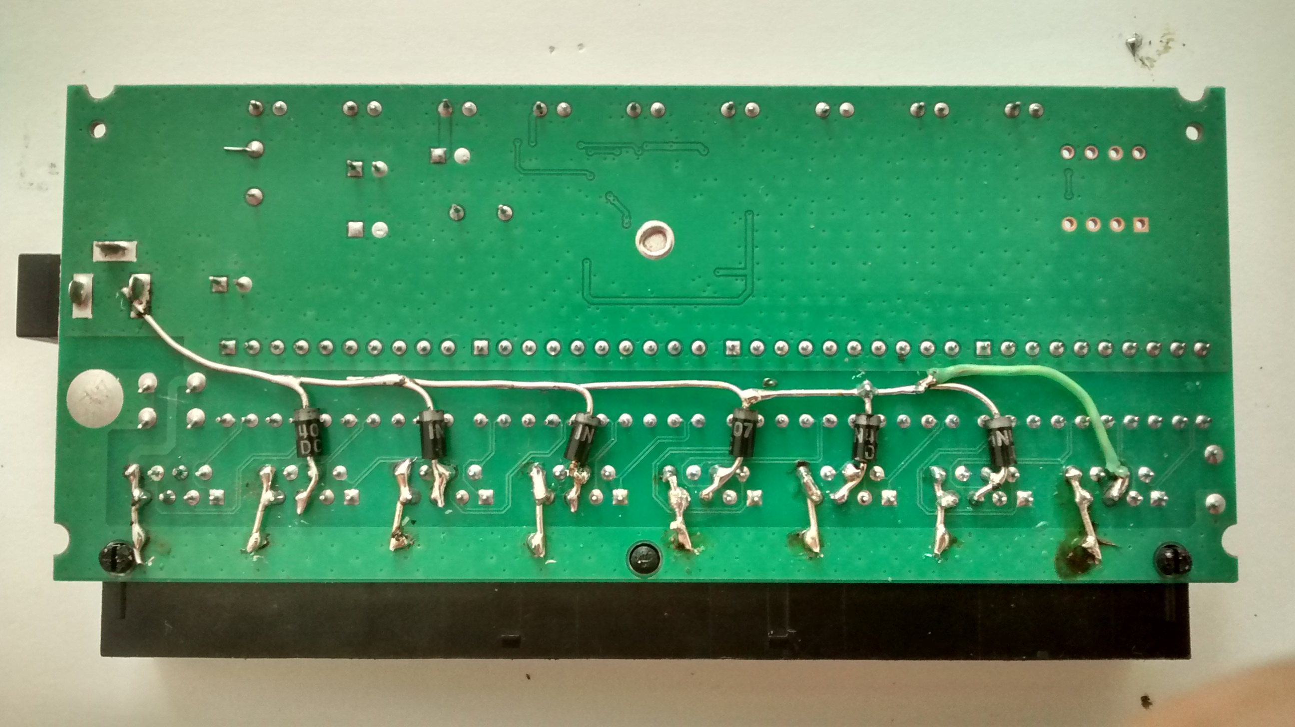

    Fiz uma adaptação em um switch simples oiw vlan par funcionar como poe reverso e até o momento ele funcionou perfeitamente, mas ele não está em prudução na rede, fiz apenas testes em bancada. Gostaria de saber dos amigos se alguém já fez ou testou algo semelhante. Tem um tópico aqui no Underlinux que algumas pessoas fizeram o mesmo mais não postaram resultados.

    O Switch abaixo foi colocado os diodos 1n 4007 para a energia não voltar para o cliente. Foi modificado pelo amigo fernandohubner aqui do under.

    Se alguém tiver alguma informação será muito bem vinda.

    Amigo quantos volts vc usá para alimentar o switch? Eu estou querendo fazer mais vou usar controlador dc-dc.
    Padrão Re: POE Reverso no switch comum
    É de acordo com a voltagem do proprio switch, esse da oiw é 12v a 16v.

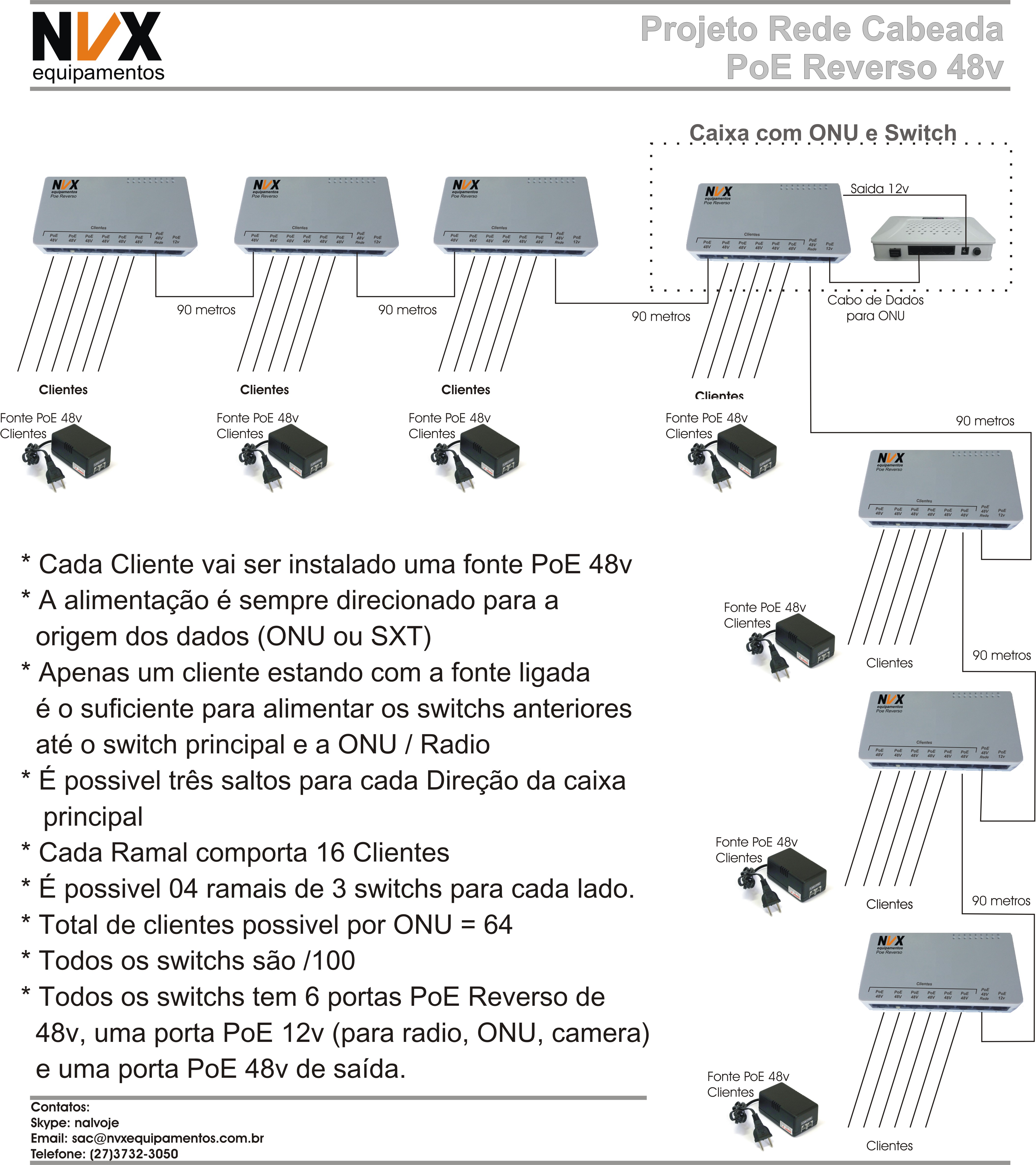

    Tem esse modelo do Nalvo!
    E o mesmo seguimento de alimentação reversa com a opção de mandar energia para o próximo Switch!
Nome:	         ^94526C6CAA425342526FE6BE1A8F0517350291050E1F650165^pimgpsh_fullsize_distr.jpg
Visualizações:	1073
Tamanho: 	1,76 MB
    Explicando sobre o sistema do Nalvo:
    Usando fonte 48V nos clientes a queda de tensão é menor, e switch que aceita 48V geralmente é com um VRM de range tipo 10 a 48V, ou seja, ainda que tenha 3 ou 4 switch em série sem nenhum cliente deles ligados, o switch anterior (E seus clientes) darão conta disso, vai ter 30 ou 35V depois de alguns switch sem clientes mas esses switch aguentam.
    Com switch barato de R$ 30 precisa conversor dc-dc pra elevar ou baixar a tensão pois estes são mais simples e aguentam coisa tipo 9 a 14V (E colocando fonte 12V nos clientes ia ter queda de tensão e chegar menos de 9V nuns casos). A Volt usa no sistema dela fontes 16V nos clientes por isso.
    (Eu sugeri várias vezes o uso de conversor dc-dc pra elevar a tensão pra poder usar fonte poe 12V nos clientes (Muito mais barata que fontes 16V ou 48V) e pra usar switch barato comum, não é questão de melhor ou pior, é só pelo custo do switch e da fonte poe em cada cliente)
    o problema é
    que o Nalvo não vende este switch lançou mais vende .....

    Galera eu já uso esse switch a uns 5 meses,Uso como ptp e provedor e ate agora obtive sucesso.
    Uso nele 1 wom500mimi 2 nanom5 e outro switch que esta a uns 20 metros ,
    Tudo roda com uma fonte de note ajustável que ta em 15v uns 3.5a ou 4.
    e nao coloquei os diodos vou ate fazer um outro com os diodos pra colocar La ...
    Só apresentou um mesmo problema por 3 vezes mais não sei se foi o switch
