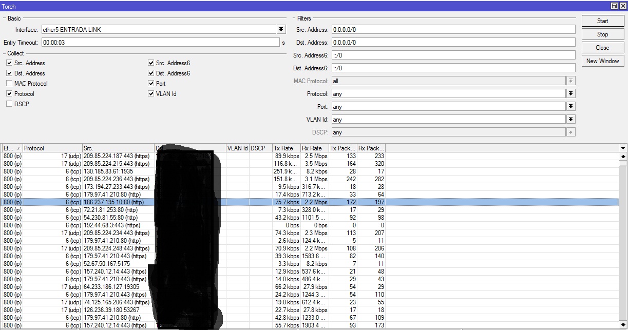

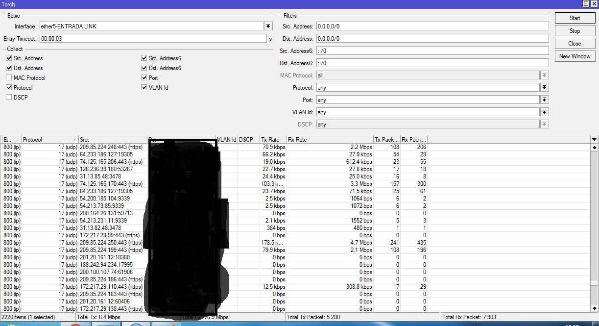

    Pegue a interface que está com tráfego invertido. Abra ela clique na ferramenta torch. Procure identificar o Ip ou protocolo que está gerando tal tráfego se quiser pode postar um print da tela do torch para que possa te ajudar.
Nome:	         torch 1.jpg
Visualizações:	200
Tamanho: 	255,4 KB
ID:      	66420Clique na imagem para uma versão maior
Nome:	         torch 2.jpg
Visualizações:	176
Tamanho: 	256,6 KB
    se a imagem tiver ruim avisa que mando de novo
    Padrão Re: Entrada de link maior que a saida clientes
    Meu amigo. E o seguinte você sempre deve analisar dá seguinte forma:
    TX = tudo que sua interface está transmitindo.
    RX = tudo que sua interface está recebendo.
    Um exemplo:
    Wan: RX 10.5Mb Tx= 1Mb.
    Quando esse tráfego for pra lan ele será invertido por RX dá Wan e seu download da operadora. E quando olhar sua lan esse tráfego estara no TX por que ele está transmitindo para os equipamentos da rede. Sempre será invertido.
    Rx= Download da interface.
    Tx= upload da interface.
    Toda vez que passa ao próximo equipamento e invertido, por que o um está transmitindo o outro tem que estar recebendo.
    No caso do print que mandou você está tendo 76 megas de download e 6 de upload

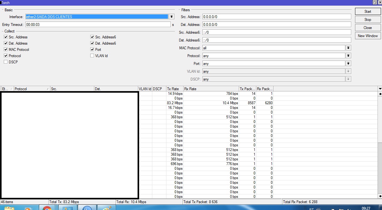

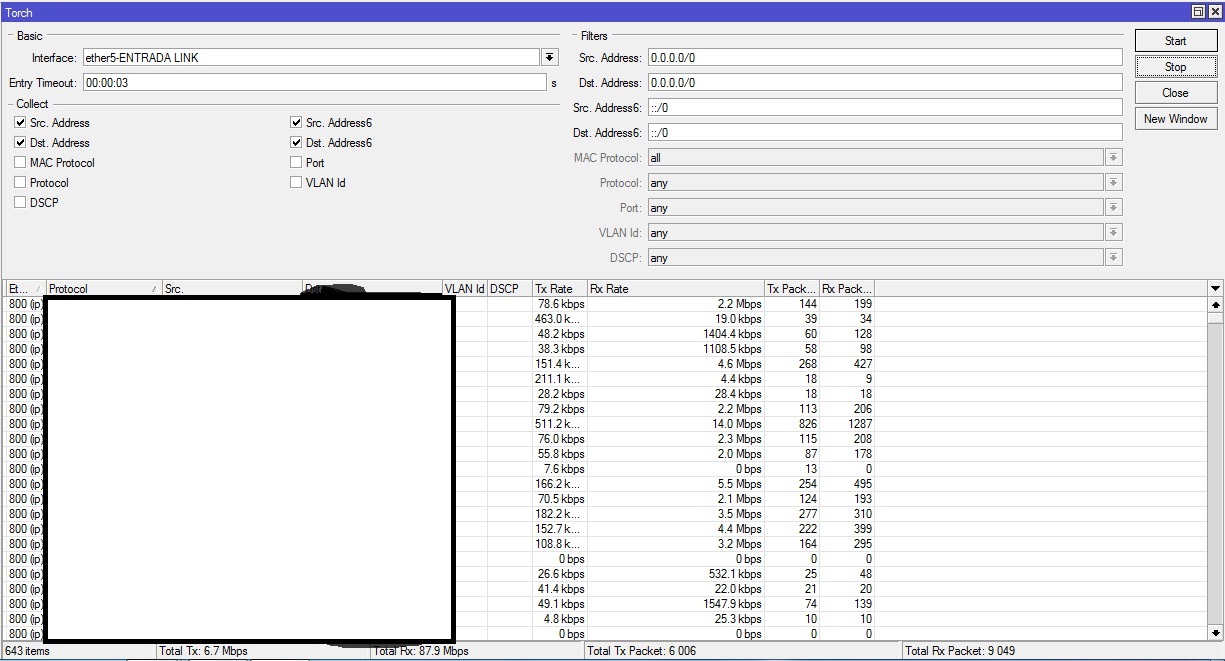

    Amigo sim eu sei disso mas veja a diferença
Nome:	         entrada link.jpg
Visualizações:	161
Tamanho: 	192,1 KB
ID:      	66430Clique na imagem para uma versão maior
Nome:	         saida clientes.jpg
Visualizações:	148
Tamanho: 	175,0 KB
