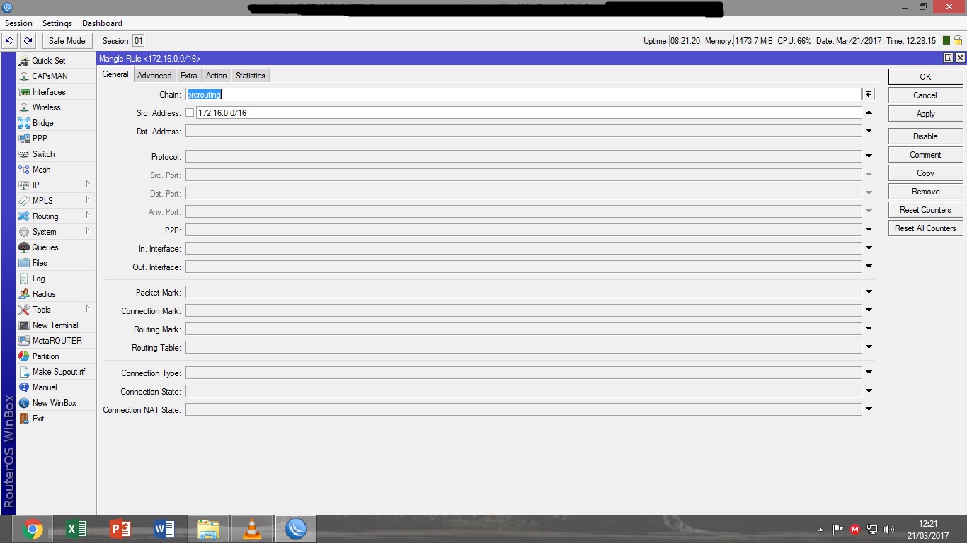

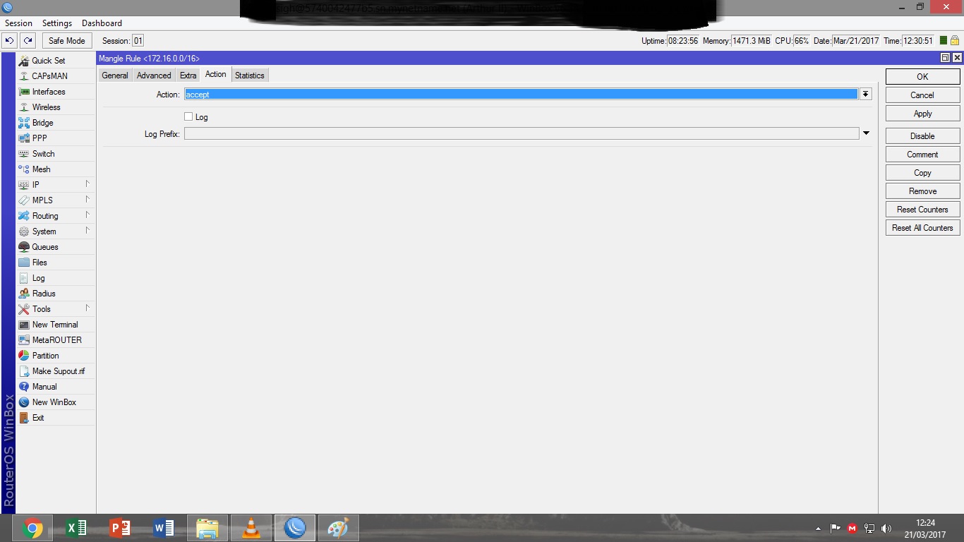

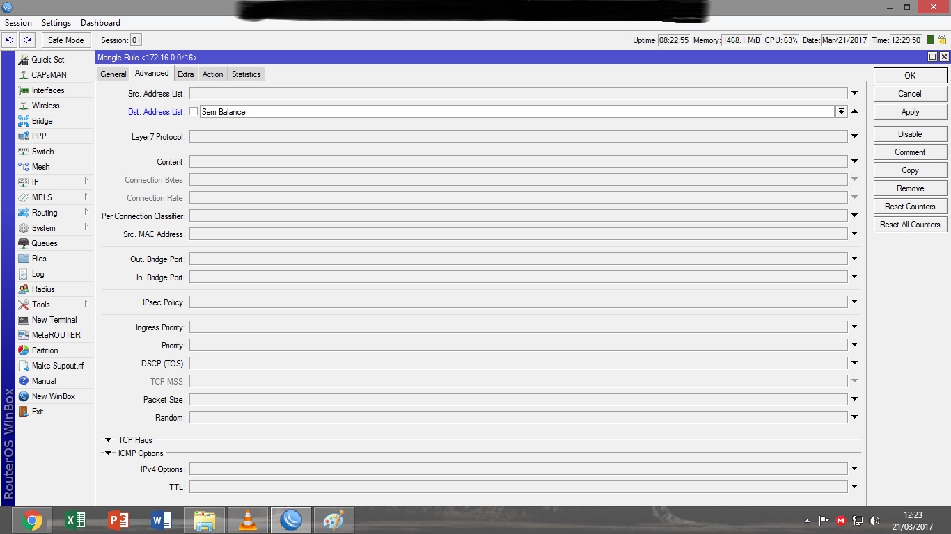

    Pessoal quero saber como funciona essa regra de "sem balance" Clique na imagem para uma versão maior
Nome:	         1.jpg
Visualizações:	121
Tamanho: 	212,6 KB
ID:      	66449Clique na imagem para uma versão maior
Nome:	         2.jpg
Visualizações:	137
Tamanho: 	233,0 KB
ID:      	66450Clique na imagem para uma versão maior
Nome:	         3.jpg
Visualizações:	109
Tamanho: 	133,1 KB
ID:      	66451minhas duvidas são : ela sousa o link 1 para passa fora do balance ou ela escolhe 1 e fica ate finaliza o acesso DESDE JÁ AGRADEÇO !
    Padrão Re: Regra de Sem Balance
    Poderia por favor me explica melhor sou leigo
    queria saber se ela depende de um único link pra fazer isso que vc falou
    pq tipo to fazendo uns testes aq passei o facebook para testa ficou muito rápido
    desde já agradeço.
    E você postou 1 regra do firewall sem saber todas e as rotas não dá pra adivinhar. E essa ideia dá address list de "sem balance" não é um padrão universal. Nada em firewall é um padrão universal.
