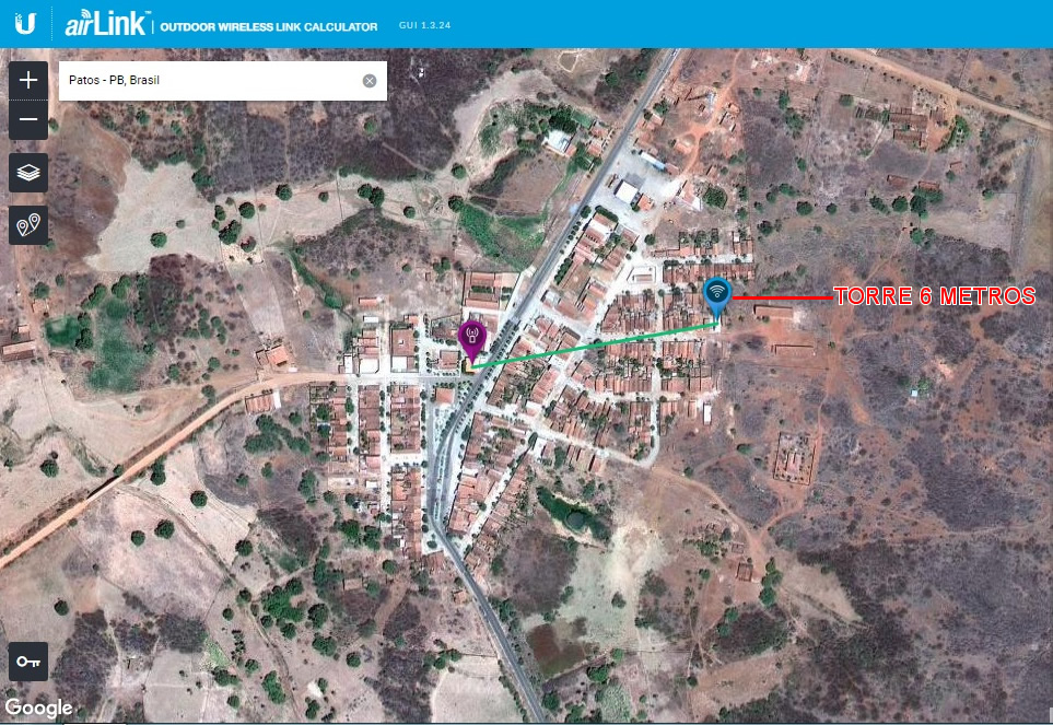

    Boa noite pessoal,
    Olhando para a imagem abaixo:
Nome:	         ggg.jpg
Visualizações:	216
Tamanho: 	324,3 KB
    Os parceiros mais experientes acham que conseguiria atender bem essa pequena cidade com uma omnitik na torre?
    Coordenadas de onde ficará a torre:
    -7.161301460390816,-37.3061774466629
    Pretendo usar SXT nos clientes.
    Planos 1, 2, 3, 4 e 5 megas... atenderia em média quantos clientes?
    Aberto a sugestões.
    Padrão Re: Dúvidas sobre PMTP Omnitik
    Rapaz... a parte mais distante da cidade fica a menos de 600 metros de onde está a torre? E dizem que a omnitik trabalha bem com sxt até 1,5km.
    Por isso perguntei. Entendeu?
    Desculpas pela falta de informação correta. Peço sinceras desculpas.
    Isso mesmo, é uma pequena cidade, em média 2.000 habitantes.
    O clientes mais distante fica a em média 600 metros mesmo. Bem próximo da torre.
    Queria colocar a omnitik pra começar, pois o recurso está pouco, e conforme for aumentando a gama de clientes, ir colocando painéis setoriais e direcionando novos clientes para os painéis novos.
    Se ela aguentar uns 30 clientes nesses planos na está bom, é o tempo que junto recursos para ampliar e melhorar a rede.
    Obrigado desde já.

    O relêvo parece ser totalmente plano. A cidade é muito pequena. Mas não dispensa uma torre mais alta.
    Só 6 metros é pouco.
    O resto acho que dá para ir em frente. Caso fique sobrecarregado sempre há o recurso da expansão.
    Bom dia caro 1929.
    Sim, o relevo da cidade é bem plano, a parte mais alta da cidade é justamente onde ficará a torre ( a torre de 6 metros ficará em cima de uma residência de 1° andar, por isso só os 6 metros, totalizando aí edificação + torre = 12 metros ).
    Não há na cidade nenhuma edificação acima de 1 andar ( acho que deve ter umas 5 ).
