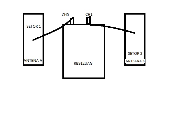

    Ola colegas, estou pesquizado uma forma de colocar duas antenas setorias nas rb912uag, para poder abranger mais setores, com a mesma rb

    sem alguem poder me ajudar.
    Padrão Re: Como utilizar duas antenas em uma unica rb912uag com a mesma frequencia ou distitas
    Vc pode até usar assim, mas tem que ser a mesma frequência para as duas antenas e também vai perder a função MIMO!

    Não ha separação de canais. Vai ser frequência unica para as duas antenas (canal unico) potência igual chegando em cada antena. Tendo em vista que o rádio não foi projetado para duas antenas e sim uma antena de dupla polarização.
    Se realmente for fazer isso pense em utilizar uma antena de polarização vertical e outra em horizontal.
    O ideal mesmo é investir em um rádio para cada antena para não dar lambança. Se você dividir em duas antenas e não souber setorizar, separar os clientes por painel e polarizar corretamente as antenas clientes, teu POP vira lixo.

    Tenho duas torres assim, fiz por necessidade na época e funcionou bem, antes usava rb433ah com xr2, era muito bom, mas depois de queimar e pelo valor do xr2, resolvi fazer uma experiência com uma 912, como deu certo fiz em outra torre também, até agora está funcionando bem, painéis hyperlink vertical. Não tem como trocar canal e nem ssid, muito menos mexer na potência independente, tudo tem que ser exatamente igual, inclusive o ganho da antena. Se fizer um vertical e outro horizontal acredito que fique melhor, pois aí um canal não interfere no outro.

    vc disse; "Se fizer um vertical e outro horizontal", mas nao sei como deixar isso diferente na 912 vc pode mostrar o print de onde mudar a plarização de cada canal?
    Vc não tem como mudar a polarização no MK, vc tem que ter duas painéis com polarizações diferente.
