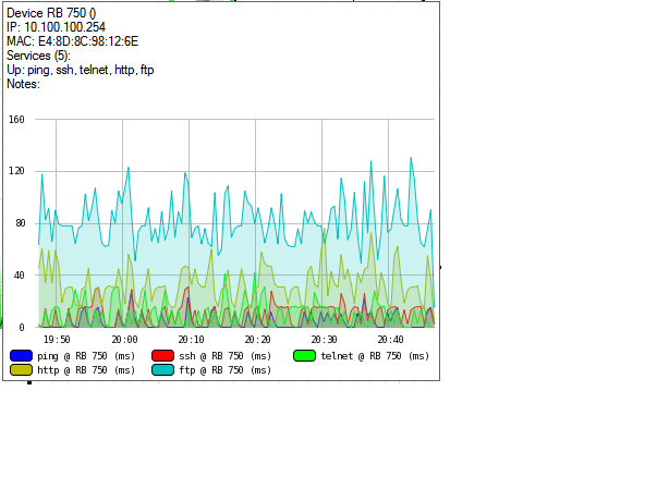

    Bn pessoal quero mostrar uma foto que monitoro no the dude, os pings estao comecando a ficar alto em horario de pico, tenho atualmente 78 clientes autenicando pppoe, nao tenho quase nada de regras so as essenciais o processador da pico de no maximo 58%, sera que a rb ta comecando a abrir as pernas ou e normal esse grafico assim, detalhe meu link esta tranquilo Clique na imagem para uma versão maior
Nome:	         grafico rb 750.png
Visualizações:	218
Tamanho: 	54,2 KB

    Acredito que seja algum bug, também tenho esse problema, eu tinha inserido uma regra PROBE para saber quando um dos meus equipamentos atingisse o limite de ping definido por mim, e todos os equipamentos apresentavam isso, quando eu ia testar entre meu concentrador e o equipamento o ping ficou normal

    Citação Postado originalmente por gandhi Ver Post
Visualizações:	218
Tamanho: 	54,2 KB
    qual geração é esta 750 se não for a gr3 78 pppoe é milagre
    750 gr2
