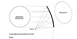

Bom, se queres alinhamento preciso , sem dor de cabeça, e rápido, usa antenas de dupla polaridade normais (29, 30 ou 34dbi).
Para alinhar antenas Off-set, que são ótimas de sinal tbm, deves colocar as mesmas em +ou- 70graus na torre. ela fica com a parte do disco meio virado pra baixo...e tem que ir alinhando conforme o outro lado (altura).
Veja as fotos e vc entenderá como alinhar.
Aperte bem os parafusos pois o vento neste tipo de antena costuma tirar elas de posição.
Se o seu ponto 2 estiver mais baixo que o ponto 1, a antena ficará mais pra baixo ainda do que os 70° iniciais de alinhamento.
Qualquer dúvida nos consulte.
Abraço.
