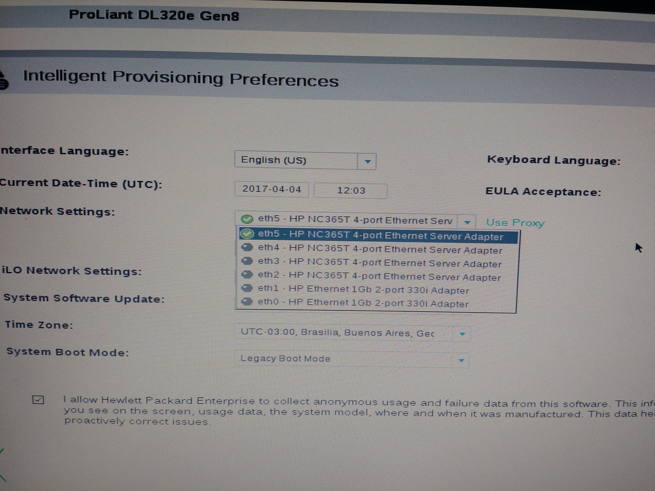

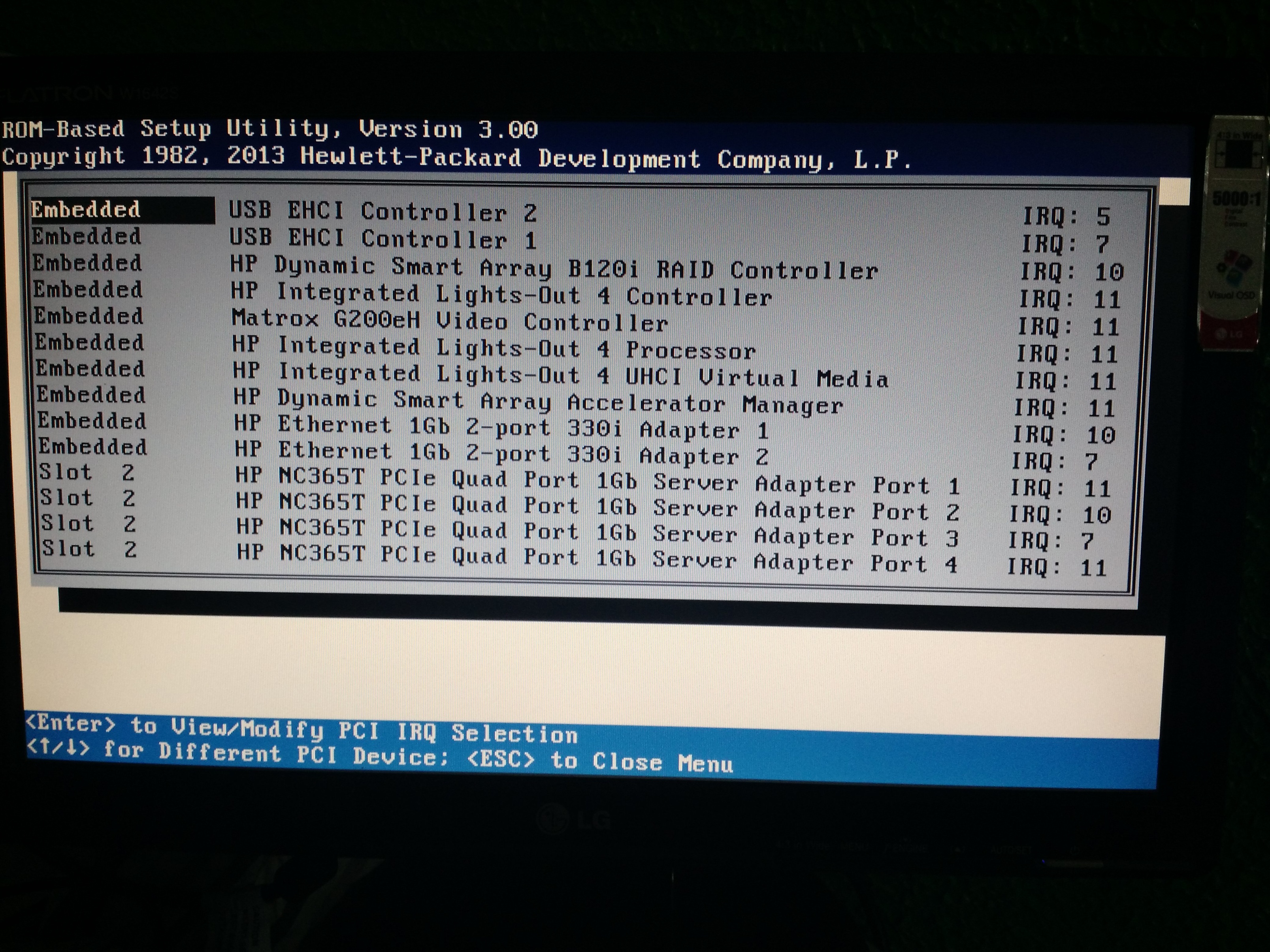

    boa noite amigos consegui resolver o problema da paca de rede da seguinte maneira eu instalei a bios e o ilo4 primeiras versões e coloquei a placa reconheceu normal nos dois slot pci atualizei primeiro a bios ate a versão de 2013 depois peguei de um em um as atualizações do ilo4 ate a ultima de 2017 cada atualização de 1gb demorei um pouco aja paciência bom agora ela funciona a meu ponto de vista quando eu atualizei sem a placa de rede por ser antiga deve ter ficado sem instalar os driver dela no ilo4 por isso ficava só no resert vagener eu já comprei as memorias 32gb deve chegar no final de maio esse servidor vai ser para vmware vou instala no sd para usar 4 hds como armazenamento precisava muito da placa de rede funcionando nele para fazer agregação de link para quem tiver o mesmo problema um dia foi assim que resolvi o meu obgClique na imagem para uma versão maior
