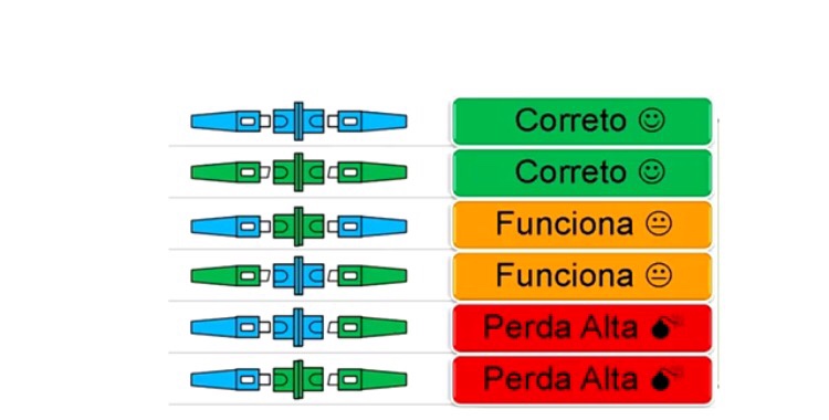

    Não pode ser usado mesmo, devido ao ângulo da conexão. Acopladores não tem problema por serem iguais e só mudar as cores de identificações, mas mesmo assim os conectores tem que ser de mesmo modelo dos dois lados.
Nome:	         IMG_6681.JPG
Visualizações:	2624
Tamanho: 	59,8 KB

    Padrão Re: Conector Azul Fibra
    Citação Postado originalmente por ShadowRed Ver Post
Nome:	         IMG_6681.JPG
Visualizações:	2624
Tamanho: 	59,8 KB

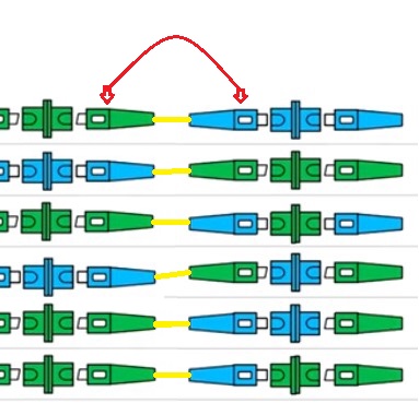

    Obrigado por esse informação, um técnico aqui da empresa me disse que tem outro
    problema, o cabo em uma ponta é UPC e na outra é APC. Isso também causa perda?
Nome:	         IMG_6681.JPG
Visualizações:	558
Tamanho: 	46,2 KB

    Cabo com uma ponta UPC e na outra APC é justamente usado para conectar uma rede APC em um ativo UPC. Isso não tem problema algum. A vantagem é que redes com conectores APC tem menos perda por retorno, e usando ela toda em APC e só o conector dos ativos em UPC além desse ganho você poderá usar ativo com potência superior a 5dbm.

    Vou te explicar como está acontecendo minha rede:
    OLT GBIC UPC > Cabo conector UPC > Cabo conector APC > ONU entrada UPC
Nome:	         projeto rede.png
Visualizações:	403
Tamanho: 	16,9 KB

    Isso não pode fazer.
    Por favor releia tudo que foi escrito, e você vai entender que na conexão APC só pode usar conector APC e na conexão UPC só pode usar UPC. E não é porque seus ativos são todos UPC que você precisa usar tudo UPC, apenas na conexão com eles tem à necessidade.

    Apenas as duas últimas acoplagens estão erradas nessa foto (considerando tipo de conector e não padrão de cor) porque os acopladores não mudam fisicamente, apenas a cor para identificações do padrão. Entendeu agora.
    Sim entendi, fiz aquele resumo de como está funcionando minha rede para mostrar que eu realmente tenho defeito nela, já estamos a mudar as ponteiras APC dos cabos que alimentam as ONUs, como minha ONU tem entrada UPC e a saída da minha OLT tbm é,vou utilizar assim.
