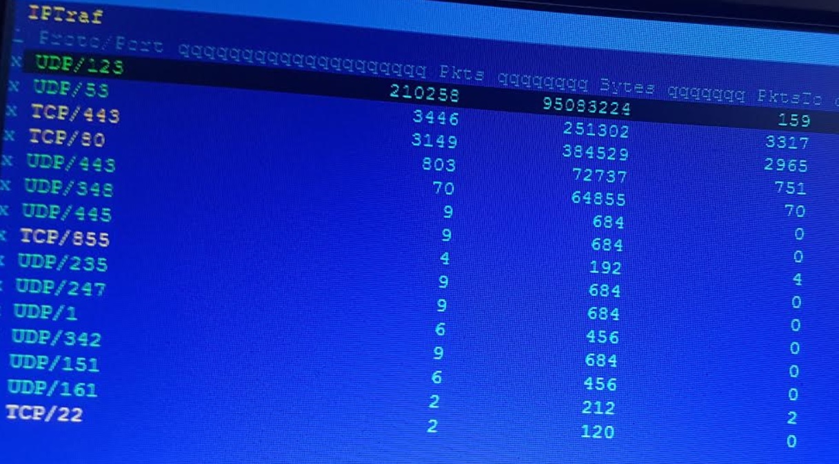

    este mês identifiquei alguns milhares de zumbis atacando meu servidor (ROUTERBOX), apos conseguir identificar o protocolo e porta liguei na operadora, e eles fizeram o bloqueio, mas vira e mexe o filtro que eles colocaram deixa passar alguma coisa, e os ataques voltam....
    sabem me dizer se tem algo que eu possa fazer no meu servidor (debian), para dropar definitivamente estes ataques?

    Boas praticas sempre recomendam usar firewall, principalmente no proprio servidor.
    Libera a entrada (input) de portas necessarias para o acesso aos serviços do Routerbox
    Libera output do routerbox para fora.
    Bloqueia todo o restante.

    abaixo meu iptraf no momento do ataque!
    vc me aconselha deixar quais das portas liberadas? tem como dar um explanadas para todos sobre as funções das portas mais utilizadas!

    antes de qualquer coisa, Entra em contato com o suporte routerbox e verifica quais portas de entradas são essenciais para o bom funcionamento do sistema
