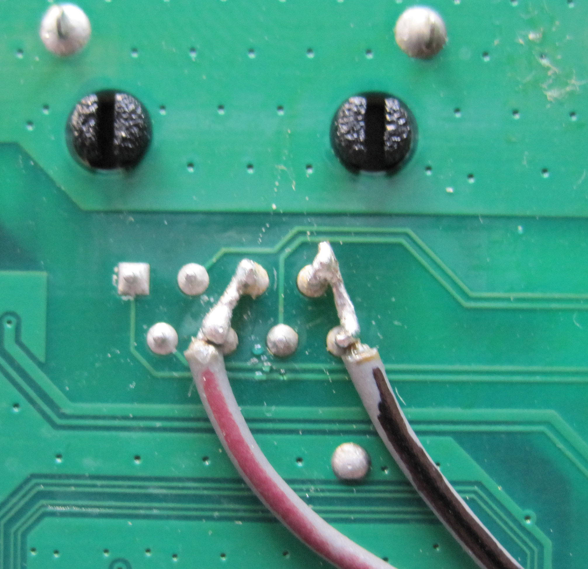

    Soldar fio unindo todos os pinos 4 e 5 no positivo, e 7 e 8 no negativo, é uma das coisas mais simples/básicas a fazer com soldador.
Nome:	         routerbot-v3-poe-rj45.jpg
Visualizações:	376
Tamanho: 	1,76 MB
    Mas se nunca mexeu com nada, melhor não começar logo com isso, usa por enquanto um splitter POE na entrada da RB750, o de cima na foto no anúncio:

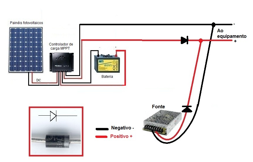

    Fonte+solar seria isso:
Nome:	         solar+fonte.jpg
Visualizações:	405
Tamanho: 	81,3 KB
    Se o controlador solar faz carga a até 13,8V, ajusta a fonte industrial pra digamos 13V, desse modo assim que tiver mais de 13V na bateria o consumo sairá automaticamente do sistema solar. Hora que acabar a eletricidade você terá 13V nas baterias, que dá nesse caso uns 75 s 80% de carga.
    (Ou num sistema 24V, ajusta a fonte industrial pra 26V)

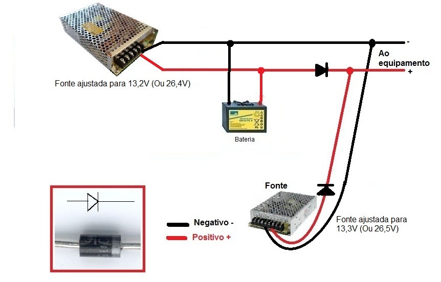

    Nesse esquema o consumo sai da fonte com a maior tensão, por isso uma precisa ser ajustada pra uns 0,1V a mais que a outra. Se a fonte que tiver vai só até 26,2V, o jeito é ajustar a outra pra 26,1V, ou fazer isso, com 2 fonte de mesma tensão (Mas pelo menos 13,1V por bateria):
Nome:	         fonte+fonte+diodos.jpg
Visualizações:	226
Tamanho: 	81,5 KB

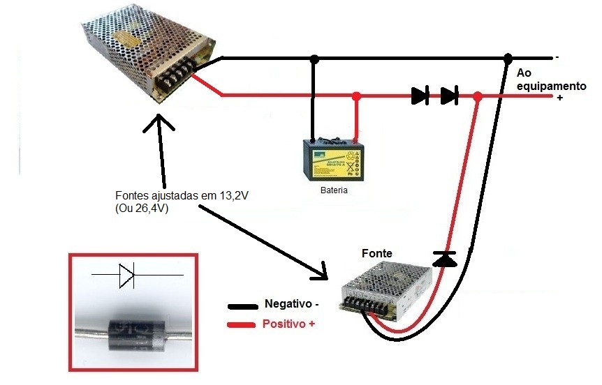

    Explicando: O diodo extra no caminho tem queda de 0,7V (Por isso tem que usar 3 diodos iguais no circuito. Pode ser diodo rápido (Schottkty, queda de 0,3V) mas tem que ser iguais), de modo que pro consumo a tensão vindo da bateria será sempre 0,7V menor que a tensão da outra fonte.
    Porque não usar só 1 fonte? Porque ter que carregar uma bateria E ainda por cima alimentar o circuito é muito consumo pra essas fonte baratas (E eu uso qualquer fonte industrial, sendo aberta e com lataria metálica eu tô usando), nesse circuito está tudo dividido, uma fonte carrega a bateria (Ou a mantém em flutuação) e a outra alimenta os aparelhos.
    O diodo naturalmente tem que aguentar o consumo, se o consumo for de digamos 24W (3 rocket, digamos, 8W cada) isso dá 1A (24W / 24V = 1A), eu não usaria nem diodo de apenas 2A, mas sim de 3A ou mais, porque o diodo esquenta (Dissipa 0,7W na forma de calor).
