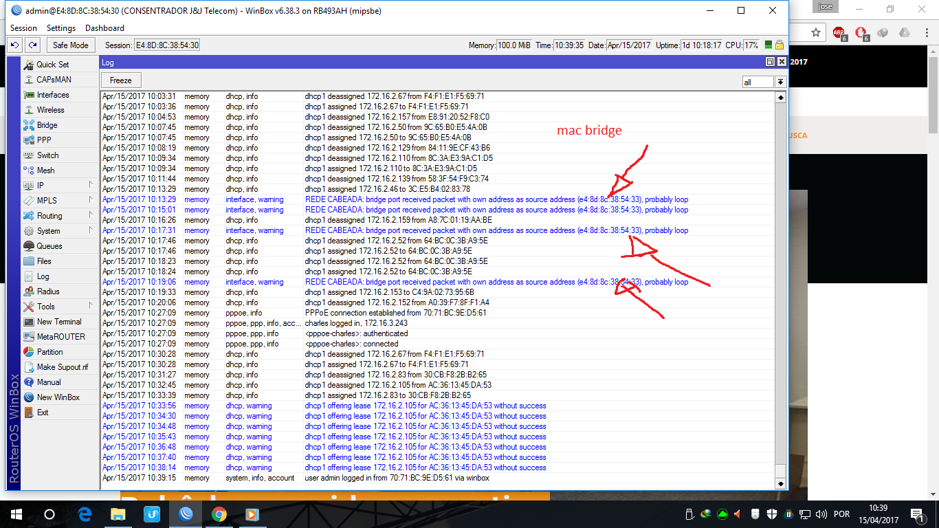

    Unhappy Ajuda começou com um e ta piorando constantimente
Nome:	         ERRO.png
Visualizações:	272
Tamanho: 	247,5 KB
ID:      	66665 alguma luz

    amigão esta em looping em algum lugar .e dhcp nao e para provedor ,o melhor e pppoe .
    posta sua estrutura de rede com mas detalhes para conseguir uma melhor ajuda ok.
    Padrão Re: Ajuda começou com um e ta piorando constantimente
    Tenho uma rede mista em bridg serv ppoe e hotspot encima da bridg
    O poblema nao e no dhcp n e no ppoe eu abilito p testar o dhcp cliente eli n pega nenhum ip
    Você atualizou recentemente seu mikrotik?, porque aqui sempre usei pppoe+dhcp+hospot em uma mesma bridge porém uma vez tive que desmembrar pois o processamento estava alto até comprar uma RB melhor, comprei uma rb nova e tentei por tudo junto novamente não conseguir em a pau, acho que deve ser as novas versões do MK que não aceita, se desabilitava o dhcp até funcionava, ou então dhcp habilitado e hotspot desabilitado, o fato era que os 3 juntos dava um looping doido na rede que derrubava tudo, as vezes aparecia nos logs.
    Não identifiquei de onde vinha o looping em mais de uma semana tentando o que fiz foi separar os servers novamente e ta tudo funcionando blz...!
    Cuidado com a afirmação do DHCP, isso é cultura brasileira. Deixo prós gurus explicarem.
    Com certeza é loop, pode ser até um cabo com defeito.
