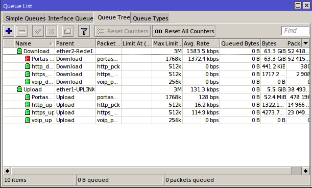

    Após isso Montei minha queue tree da seguinte forma abaixo sem problemas também:
Nome:	         queue.png

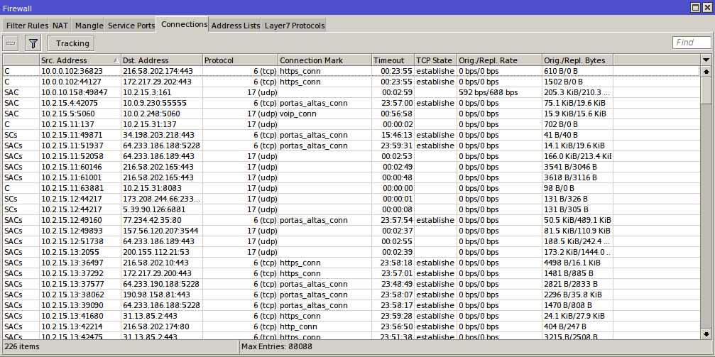

    Porém aqui está minha dúvida, o mikrotik ele está marcando por exemplo conexões na porta 443 como porta alta, dai o fluxo maior está sempre sendo portas altas e quase não passa nada no http e https, por essa razão até coloquei mais banda para portas altas, abaixo segue um print do connections onde pode ser vista algumas conexões 443 sendo marcada como porta altas.
Nome:	         connections.png
Visualizações:	250
Tamanho: 	132,9 KB
    o que estou fazendo de errado?
