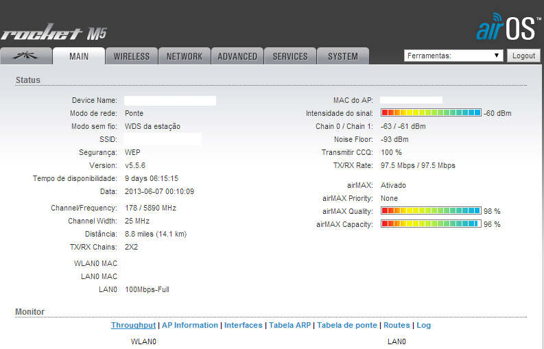

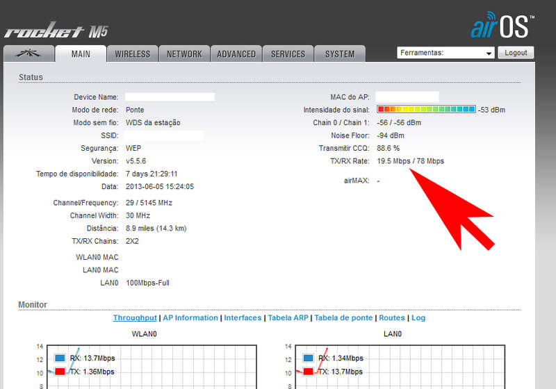

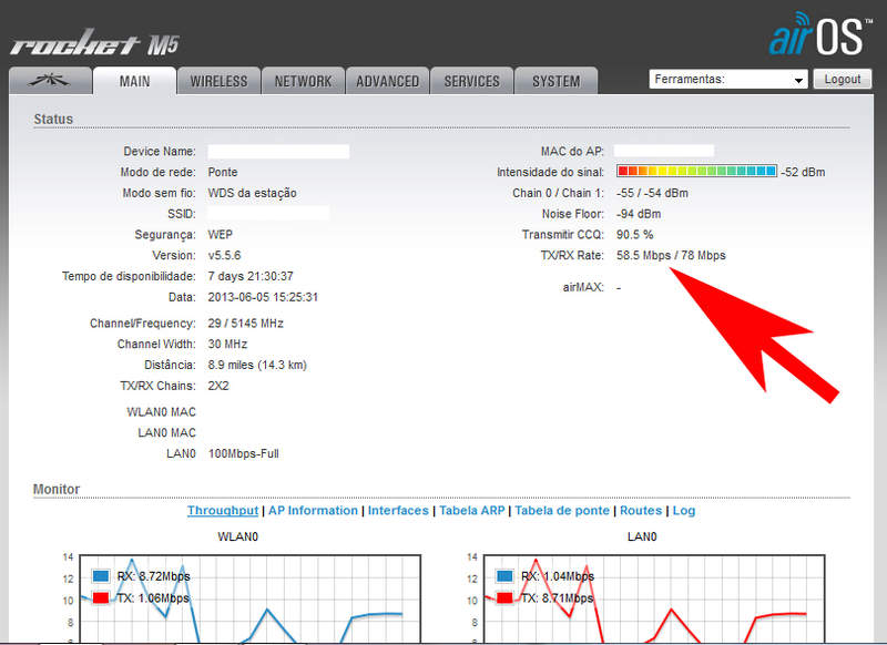

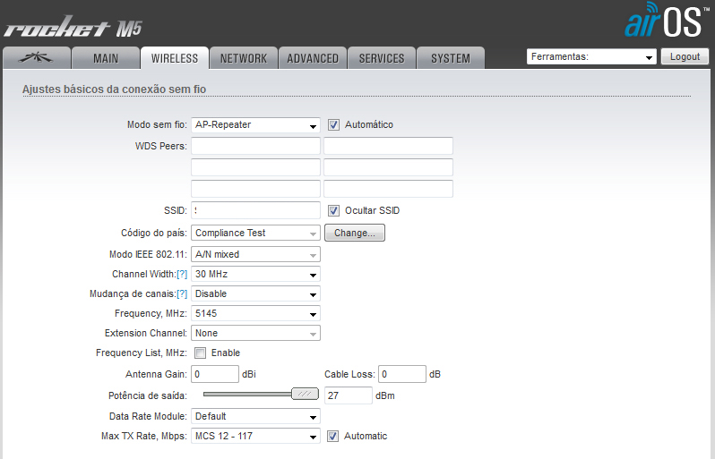

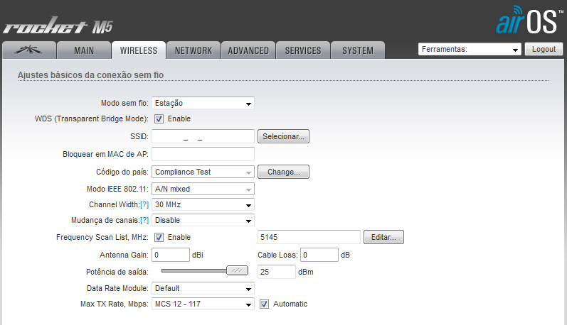

    Estou com um problema aqui e estou suspeitando de ser no rocket.
    Um ptp meu 4 dias pra cá começou a dar problemas no data rate(tx/rx rate). O sinal da antena está
    ótimo, bem alinhada, etc...
    o ccq está baixo e o tx/rx rate baixo e oscilando muito.
    Meu data rate só deu uma melhorada com as seguintes configurações dos print ai. Tentei de tudo e nada de melhorar.
    Creio que pode ser algum dos rocket.
    PTP com rocket dish 30dbi
    100% de visada
    Alguém já sofreu com isso?

    Obs: Essa foi a melhor configuração pra poder dar um data rate + -. A config original que eu usava(que prestava) deixou de funcionar do nada.

    Aparentemente já testou canais né, tenho uma grande facilidade de fazer enlaces na faixa de 5800 até 5890, ficam muito bons tenta ai, que tal diminuir um pouco a potência dos rádios até ficar entre - 62 e teste dependendo do tamanho de banda que pretende passar tente com 20 mhz.

    Se vc tem um piso/ruido de -94, pode baixar a potencia dos 2 rádios e tente deixar o sinal próximo ao -63. Geralmente com este sinal o data rate automaticamente sobe. Vai depender também da zona de fresnel, alinhamento e interferência. Se engana quem acha que sinal alto trará data-rate alto.
