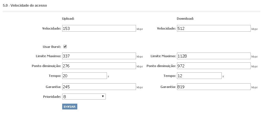

    Estou com dificuldades para configurar planos de 1MB e 2MB usando burst, tirei um print para que me auxiliem no preenchimento, a intensão é economizar banda no consumo de banda do cliente. se puderem "Mastigar" como configurar pra que daqui a algum tempo eu possa lançar novos plano fico agradecido. Obrigado pela atenção.Clique na imagem para uma versão maior

    Prezado, mastigar o burst é complicado, pois o que funciona para uns não funciona para outros. Tem que ir testando.
    Então se der uma receita de bolo pode não dar o resultado esperado.
    Você tem que entender o que faz cada parâmetro desses, daí você pode jogar com um ou outro até achar o melhor desempenho para o perfil dos seus usuários.
    Além disso, no manual do teu gerenciador tem explicação, além deste vídeo.
    Também recomendo um leitura aqui neste tópico do Luciano, @m4d3 .
    https://under-linux.org/entry.php?b=2485
    Mais mastigado que isso não tem.
    Obrigado 1929 pela sua atenção, eu assisti a este vídeo mais não entendi como preencher os dados do print que eu te mandei, o objetivo é economizar banda e não deixar lento, pode ter 500MB que os caras usam tudo, vou continuar procurando mais sobre o assunto e se por acaso não fosse pedir demais da sua boa vontade eu gostaria que você preenchesse a tabela pra mim pra eu poder analisar e tentar entender, obrigado novamente.

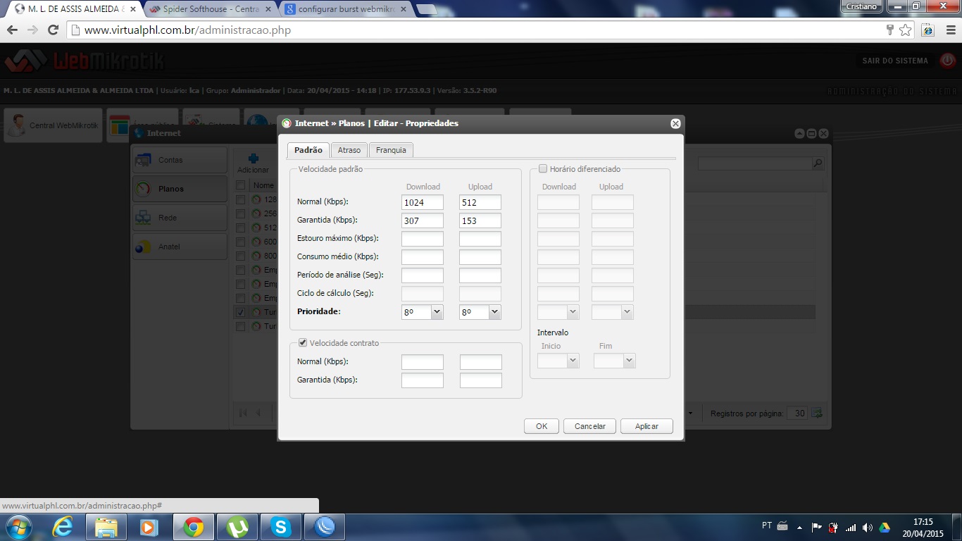

    No Mikrotik funciona assim. Mas vc terá que testar ai pra ver o melhor se adapta a vc..

    Faça um teste assim:
    Plano 1MB(1024kbps e 307kbps de upload)
    Velocidade Real: 50% da velocidade contratada
    Limite Maximo: velocidade contratada X 10%
    Ponto de Diminuição: 90% da banda contratada
    Garantia: 80% da banda
    Fica igual a imagem abaixo:

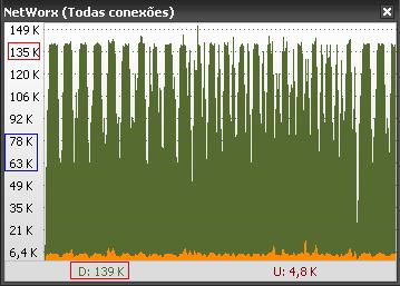

    Em teste fica assim:
Nome:	         conexão.JPG
Visualizações:	384
Tamanho: 	21,3 KB
    Esse teste de download é de um arquivo ftp na rede,como podem ver,á um riple na conexão.
    Fazendo uma diminuição na banda,o interessante e deixar o tempo até 20s.

    Quando o cliente faz o teste de conexão bate a velocidade certa mesmo usando o burst?
    Padrão Re: Configurar planos com Burst
    Citação Postado originalmente por samuel1999 Ver Post
    Sim amigo,bate a velocidade até um pouco a mais,por isso é dado 10% a mais,segue o gráfico dos kbps de transferência.
