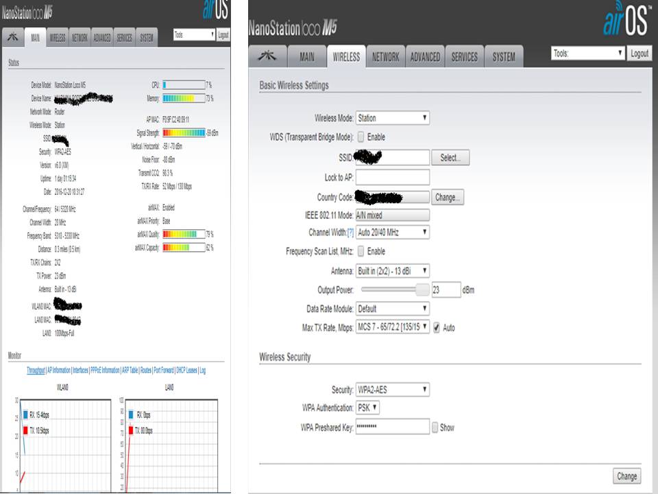

    Padrão Re: Nano loko m5 com air max muito baixo
    Amigo manda um print ai da aba main e wireless. Já tive muito problema com isso e 90% nao era o radio com problema. Era interferencia, troca de canal ajuda Airmax baixo. Agora a respeito dos canal na aba wireless em Channel Width, como vc deixou o nano em: auto 20/40 que serve para 20 e 40 mhz; em 20 que só funciona em 20; ou em 40 que só funciona em 40 ? conferi o canal do ap se nao esta em 30 ou em 5 !Clique na imagem para uma versão maior

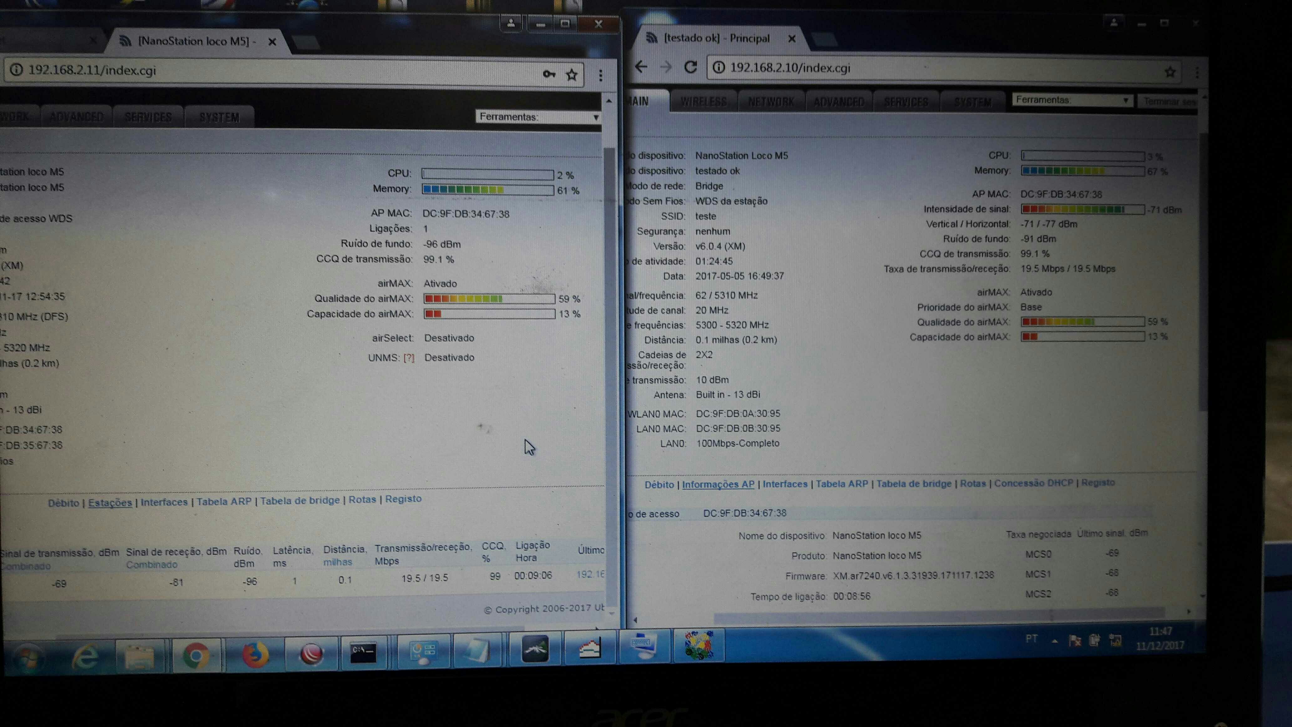

    Agora quanto ao air max.
    Dentro da sala com mcs automatico .Clique na imagem para uma versão maior

    Tem coisa errada aí... em bancada eles estão recebendo só -70dBm...-80dBm... Era pra estar estourando um de frente para o outro aí (em bancada!)
    Tire prints completas das configs, aba wireless, etc...
