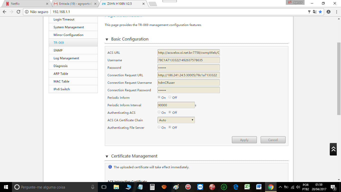

    Hoje a net estava muito lenta e solicitei ajuda para a Oi e minha surpresa foi enorme: a atendente me perguntou se poderia ligar para meu celular, pediu para conectar o modem sem filtro, depois me mandou desligar o fixo e num passe de mágica, pareceu-me, me disse quantos dispositivos acessavam o modens naquele momento.
    Acessou remotamente o danado do ZTE!
    Acho que é por isso que não podemos mudar a senha do admin...
    Mas, é o seguinte: vou coloca-lo em bridge e novamente pedir ajuda. kkkkk!

    Esse é o famoso TR069, já brinquei muito com isso quando eu era do suporte da oi. rs
    Dá pra desabilitar no setup do famigerado modem ZTE este TR069?
    Caso possa será ruim fazer isso?
    Depende do firmware que está no modem, se for firmware da própria oi, pode desistir. Mas me diz, qual o modelo do modem?

    zte zxhn_h108n

    Nem no admin se pode mudar a senha!Clique na imagem para uma versão maior

    Tudo desabilitado, nem ao menos um clique...

    Como eu disse, se for a firmware da oi pode até desistir, eles desabilitam tudo e deixam da forma deles. Ah, você está logado como administrador né? Errado! O usuário e senha admin desse modem eu até tinha aqui, vou ver nos meus arquivos e volto.

    Resolvi td, dá pra trocar a senha do admin, até já troquei, aprendi num vd no Youtube. Se quiser posso te enviar.

    Abrir pg de config do modem > Clicar em Management&diagnosis > bem embaixo da palavra STATUS clique em Account Management...
    Daí será como os outros.

    Mas entenda que mesmo logando como administrador você não tem acesso de administrador. Entende? Seu login mesmo sendo de admin, você não tem esse privilégio nesse modem.

    Ok, compreendo, mas só me interessava trocar a senha do admin para as configurações devido vir escrita no modem, no meu caso, há outra pessoa lidando no meu ugar e quero que eu somente tenha acesso, além do mais, muito chata pra digitar e não tenciono deixa-la salvo no navegador.

    Esse teu modem não é fon não, então você tem acesso admin sim.
