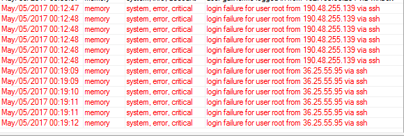

    Question Oque é isso ?
    Boa noite, olhando agora no log do mikrotik apareceu isso.. acho que não é normal rsrs
Nome:	         Capturar.PNG
Visualizações:	184
Tamanho: 	24,1 KB
    Se alguém puder ajudar a me dizer o que é fico agradecido.
    Obrigado boa noite !
    Padrão Re: Oque é isso ?
    Diz um sábio que se trata de uma tentativa de acesso remoto, que com um simples firewall resolve seu problema! Ou até mesmo alterando a porta de serviço.
    Isso mesmo wld.net1 kkkkk kk
    Bom dia,
    já imaginava isso, oque posso fazer para resolver isso ?
    Obrigado
    como saber se deu certo esse ataque ?
    como me proteger ?
    Várias coisas , isso é um dos vários portscanners que rodam na internet, mude a porta do SSH para uma porta diferente do costume, ou, desative ela em ip/services. eu costumo colocar outra numeração padrão pra minha rede interna...
    Entendi, eu fazendo isso vou ficar protegido?
    Preciso resetar a rb ?
    Obrigado
    Não precisa dar reset, apenas altera a porta SSH coloca mas 2 números e pronto. Só ir em services.
    abra o terminal, copie essa regra que nosso amigo eduardo postou cole lá e aperte enter.
    se deu certo vá no menu ip -> firewall> aba filter e veja se apareceram regras.
    Citação Postado originalmente por gregorypv Ver Post
    Eu só sou notificado pelo app 2h da manhã. Acontece com alguém tb isso?
    Se você ler as respostas ja te demos o caminho das pedras basta colocar em prática o quanto antes ou aguardar que o portscanner quebre sua senha.
    Citação Postado originalmente por vagnerricardo Ver Post
    Quebrar a senha é meio punk, ainda mais se tratando de SSH, particularmente eu nunca vi esse tal de "quebrar a senha", o que eu realmente vejo por aí é "descoberta de senha" comum/simples, vou ser honesto, se usar uma senha curta e boa nunca vai ter problema, agora se usar uma senha muito previsível, é só uma questão de tempo a descoberta dela!
    Daí vem alguém dizer: ahh André tu é chato demais cara, deixe de ser mala, é melhor trocar a porta do serviço. Mas eu digo: espera, estamos falando de senha ou um possível bug no protocolo/aplicação que trata o serviço? Porque se for um bug nenhuma senha boa ajudará, apenas a troca da porta ou talvez o bloqueio da porta pelo firewall.
    Mas pra ser honesto em 12 anos de trabalho com Linux, nunca, nenhum dos servidores Linux que mantenho foram "prejudicados" por bug de aplicação, e pra falar a verdade nem dos Windows, apenas uma vez que esqueci de trocar a famosa senha de um Windows server 2003, "Zaq12wsx", foi interessante!
    Se você tem uma boa senha, e o log não te incomoda, não vejo o porquê ficar fazendo "malabarismo".
    ainda não deu, isso é uma espécie de brute force, fica tentando inúmeros usuários e senhas aleatórios até uma da certo, pode resolver isso de muitas maneiras, com indo em
    ip -- > services = desative as portas ssh, telnet e ftp, se não quiser desativar pode alterar elas, mais utiliza portas altas caso vá alterar.
    A outra seria restringir o acesso ao roteador classificando por portas ou por range de ip, eu utilizo por portas, pode suar assim.
    Regra INPUT, em destination port, coloque as portas que terão acesso ao mesmo, e da um ACCEPT, e crie outra dropando o resto.
