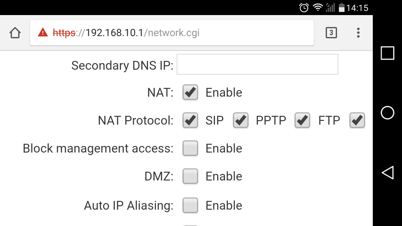

    Consegui identificar o problema, é uma função que já vem habilitada nas antenas ubiquiti. É uma função de segurança que funciona quando o equipamento está em modo roteado, essa função está na aba network e se chama acesso a gestão de bloco.

    Citação Postado originalmente por Iure Ver Post
    Agradeço à todos pelos comentários.
    Você se refere a isso?
Nome:	         Screenshot_2017-04-25-14-15-24.png
Visualizações:	113
Tamanho: 	76,0 KB
    Isso na verdade traduzindo corretamente seria bloqueio de acesso ao administrador. Pra simplificar é bloqueio de acesso a interface pela WAN... Somente acesso local.
