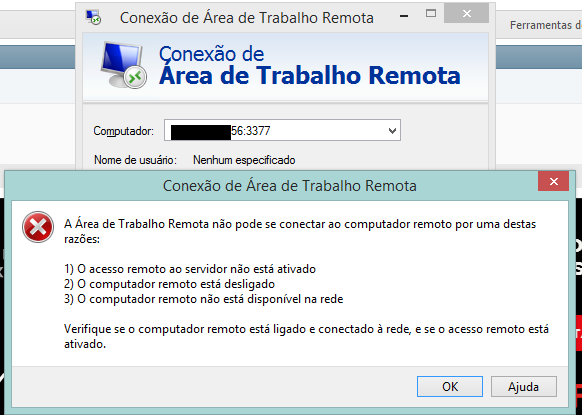

    Boa tarde meus amigos, tenho uma RB 951Ui-2nD e estava tudo certo, porém depois que eu solicitei ao meu provedor um IP público (ou fixo) comecei a perceber alguns ataques via SSH, té aí tudo bem. O meu problema real é que depois disso, eu não consigo mais acessar a rede interna através de uma rede externa. Eu tinha uma máquina que conseguia acessar de fora da rede, usando a porta 3377, mas agora simplesmente travou e não vai mais.
    Acredito que esteja com a porta liberada corretamente, pelo menos antes dos acontecidos não tinha problemas, só que toda vez que mudava o IP publico eu ficava sem acesso, então resolvi contratar um fixo.
    Alguém tem ideia do que pode ter acontecido?
Nome:	         Erro ao logar.png
Visualizações:	202
Tamanho: 	33,4 KB
ID:      	66737   Clique na imagem para uma versão maior

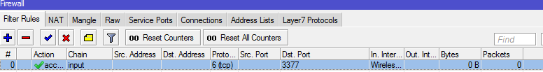

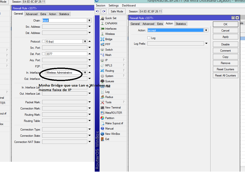

Nome:	         Filter Rules.png
Visualizações:	199
Tamanho: 	71,6 KB
Nome:	         Filter Rules 2.png
Visualizações:	193
Tamanho: 	9,3 KB
ID:      	66739   Clique na imagem para uma versão maior

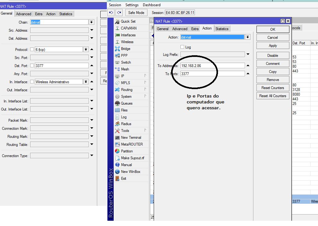

Nome:	         Nat Rule.png
Visualizações:	199
Tamanho: 	68,5 KB

    1) se vai ter NAT não é input é forward. Não precisa desta regra.
    2) in e entrada a interface que chega a conexão, ou seja a dá internet e não a rede local.
    3) só precisa setar a porta em action se for mudar.

    Se algum host está navegando atras de NAT e precisa ter acesso à alguma porta que está por trás do dito NAT, ele PRECISA SIM de dst-nat.
    E se o firewall está com a policy padrão em ACCEPT (que é o padrão do RouterOS), não tem o que liberar (já está tudo liberado).
    Eu digo pra acessar a RouterBoard... não tinha lido que o amigo queria acessar uma máquina por trás.. Me equivoquei, portando precisa sim do dnat redirecionando para o IP da máquina em questão
    Tem que ter o dst-nat sim, como disse estava funcionando antes do ataque.
    Não sei porque diabos não funciona na porta 3377, liberei no registro windows em "Port Number" e no firewall do Windows, mas msm assim nada, Então apenas mudei a regra de 3377 para 3133, alterei no windows do clienbte e já funcionou perfeitamente.
