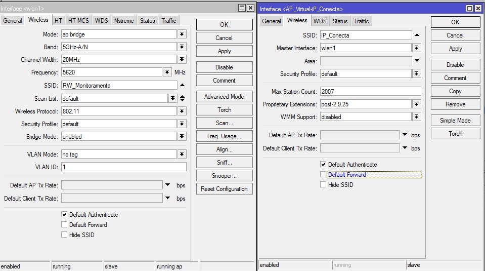

    Vamos mudar o ssid de uma base que joga sinal por uma omnitik, então criei um ap virtual com o novo ssid na ominitik pra ir conectando os clientes e depois só renomear o ssid antigo com o novo e os clientes se conectarem. Coloquei o ap virtual em uma bridge junto com a interface wlan1 e um tunnel que esta conectado com o servidor. Fui na casa do cliente e encontrei o ssid do ap virtual, mas não consegui me conectar.
    Segue 2 imagem com alguns detalhes.

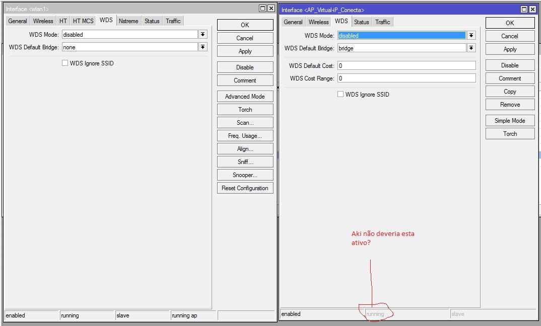

    E se tem autenticação passando pela rede, na aba WDS do virtualAP precisa colocar a WDs default bridge.
    Mas adicionar o virtualAP na bridge também nunca precisei, só que com PPPoE coloco ela na WDS default bridge senão não conecta a discagem.

    Padrão Re: Configurar Ap Virtual no Mikrotik
    Mas o WDS tem que estar ativo.
    Disabled é desativado. Tem que ativar (Qualquer opção menos disabled) e informar pra qual bridge o pacote vai.
    PPPoE via de regra precisa WDS ativo (Tem exceções, mas não faz mal ativar sempre que usar pppoe).

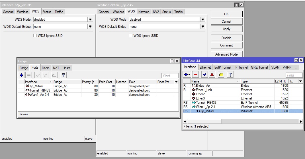

    Estava tentando descobrir o porque do S na coluna da esquerda. O Dr. Google não me resolveu. N ão achei. Este "S" é a chave para elucidar o problema.
    O S seria de slave, quando tem interfaces ethernet master e slave fica com R de running quando tem tráfego ou algo conectado na master, e RS de running e slave na interface slave com conexão, e quando não tem conexão fica só S de slave.
    VirtualAP obviamente é slave, então tem mesmo que ter o S, e quando conectar passar pra RS (Running e slave) ou digamos DRA (D de wds dinamic, R de Running, A de ativo).
    Se usar linha de comando, ao dar o comando print em cada interface, na primeira linha diz o que é cada sigla, tipo X=disabled, R=running. Se colocar o mouse sobre a sigla também devia abrir uma janelinha amarela com a legenda.
    PRA MIM que essa questão de umas interfaces aparecerem com slave é coisa da versão do ROS, versão velha em hardware velha também tem slave, mas só versão nova em hardware moderno nomeia assim, o default de umas RB450G era vir com o nome das interfaces tipo ether2-slave-local mas não tinha S, numa Omnitik tá lá o S, pra mim que é só firula de exibição, mas a estrutura interna dos chipsets é igual.
    Ter S num virtualAP pra mim não indica problema, é slave de uma interface master, só que só versão nova ou hardware mais moderno vai mostrar o s, numa RB433 com 4.17 que eu saiba nem tem essa nomenclatura.
    O "S" aparece quando eu coloco o ap virtual na mesma bridge que esta a wlan1 e o tunnel que faz a conexão com o servidor.
    Também não sei se percebeu, mas o ap virtual fica com uma letra "l" na bridge.

    Imaginei que fosse algo nem tão complexo, apenas criar a interface ap virtual, colocar um ssid, o mesmo mac da wlan1 e adicionar na bridge ou como o amigo falou em cima não adicionar na bridge. Já sobre o wds esta, ele não esta ativo na wlan1...ativei, fui no ap virtual e ativei tb, coloquei aquela opção de bridge do wds e mesmo assim conecta no sinal mas não autentica no servidor.

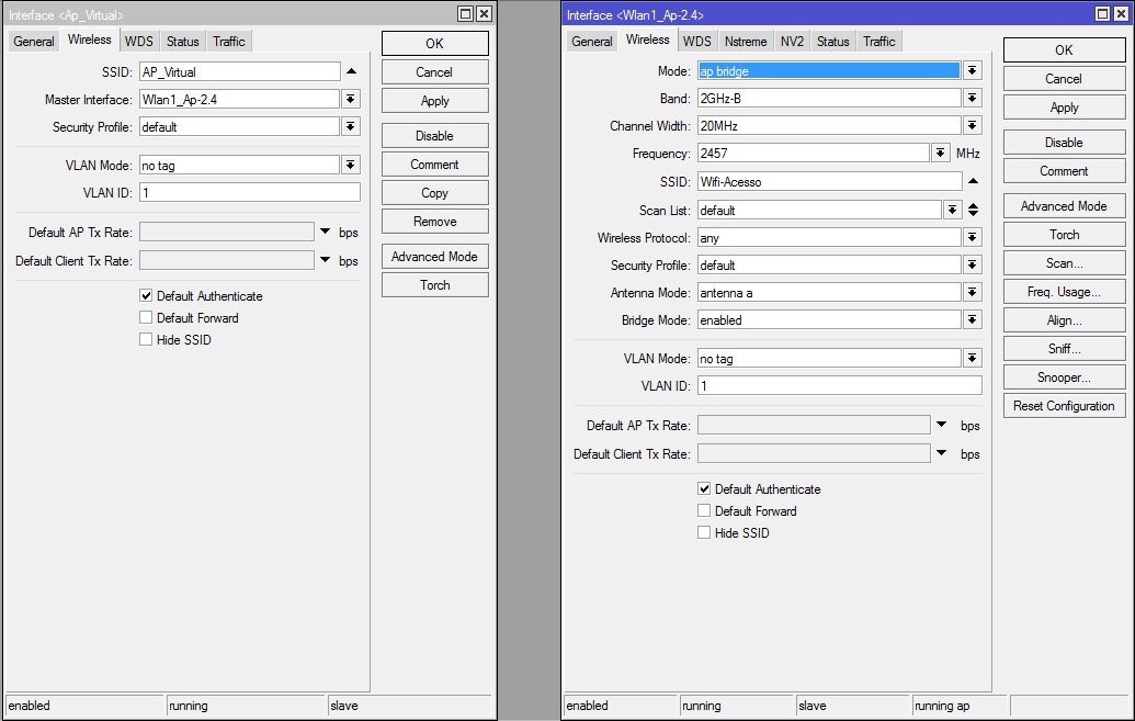

    Fiz uns testes em casa em uma rb433ah com cartão e funcionou blz.
    Servidor configurado com autenticação por PPPoE e Hotspot, a RB433ah esta conectada ao servidor por um EoIP Tunnel.
    Segue a configuração que fiz na RB.
    *Configuração Normal Sem AP Virtual:
    Configurei o cartão para jogar sinal 2.4ghz
    Criei uma Bridge e coloquei o EoIP Tunnel + Wlan1.
    Consegui me conectar normal e autenticar via PPPoE e Hotspot
    *Configuração com AP Virtual:
    Criei o AP Virtual na Wlan1.
    Adicionei o AP Virtual na mesma Bridge junto com Wlan1 e EoIP Tunnel
    Pronto consegui me conectar normal.
    OBS:
    Quando não tem ninguém conectado no AP Virtual fica aparecendo a letra "S", e quando alguém se conecta aparece um "R". Ficando "RS" na interface virtual.
    Sobre a letra "l" marcando a interface virtual dentro da bridge, ela ("l") some quando tem cliente conectado.
    Não mexi em nada nas configurações de WDS.
    Segue imagens de como ficou.

    No primeiro post seu, a segunda imagem onde mostra a configuração da Wlan1, que é a Master. Lá você colocou o SSID RW_Monitoramento, certo?
    Mas notou que ele não aparece na imagem das interfaces? Aparece o nome do SSID do AP Virtual mas não o SSID da Wlan1.
    Já nas imagens da RB que configurou por último, aparece tanto o SSID da Wlan1 como o SSID do AP virtual.
