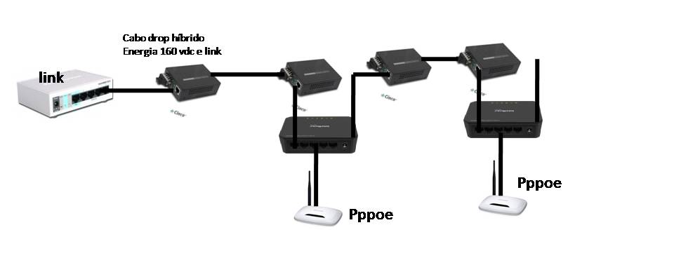

    Lightbulb Duvida na pratica funcionaria
    ir sempre cascateando veja a foto OBRIGADUUUUClique na imagem para uma versão maior

    Padrão Re: Duvida na pratica funcionaria
    Funcionar funciona, mas limita o desempenho, a perda de tempo em switch cascateado e conversores comuns vira um problema com alto tráfego, milhares de pacotes, talvez 20kpps nesses switch comuns.
    Splitter pra fibra nem é tão caro, a diferença de cabo 4 pra 6 ou 8 vias as vezes não é grande, seria questão de botar uma lambda pra cada conversor, um conversor a 500m, outro a 800m, coisa assim. Tem que fazer a conta com base nos seus pontos de colocação dos switch, se vai querer um switch a cada 100m. Isso seria um FTTS de qualquer forma, mas sem passar por switch entre hops, o switch comum limita tudo, fazer 10 clientes passar por ele é ok, mas fazer toda a sua rede passar por todos os swtich complica, splitter e cabos multi-drops existem justo pra evitar os problemas que o cascateamento criam (É muita interface cada uma dandos 0,3ms a mais de ping e limitando tudo a uns 20-30kpps).
    obrigado Pela resp... oque vc indicaria no utp ,, para ficar bom e mais enconta
    O que seria isso? e objetivo?
    Ola,, então objetivo. e seguinte, estou querendo cabear mais como sou pequeno ainda e a verba e curta,,, passou isso pela minha mente, pois quero ir de utp por enquanto,, e o utp limita em 100 mt o elance tendo que ir pondo Switch, então essa ideá seria assim se fosse ter um cliente digamos a uns 1000 mt nao precisaria por vários Switch ater chegar la , e se possivelmente tivesse outro cliente no meio colocaria outro Switch com o conversor entende e mais ou menos isso
