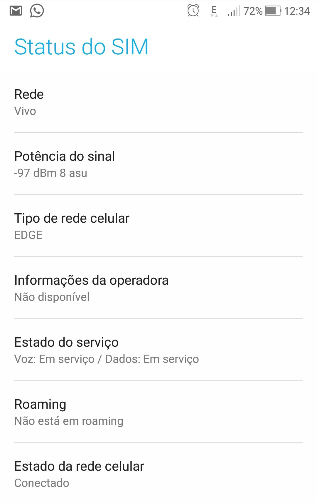

Nome:	         Screenshot_20180722-123421_1.jpg
Visualizações:	308
Tamanho: 	103,3 KB
    Boa tarde, pessoal...
    segue print da tela de meu celular.
    Esse sinal consigo a 120 metros de minha casa sem antena alguma, apenas o celular.
    sou leigo no assunto, portanto preciso da ajuda de vocês sobre quais equipamentos usar sem gastar muito.
    Uso a operadora Vivo, na frequência de 900MHz
Visualizações:	308
Tamanho: 	103,3 KB
