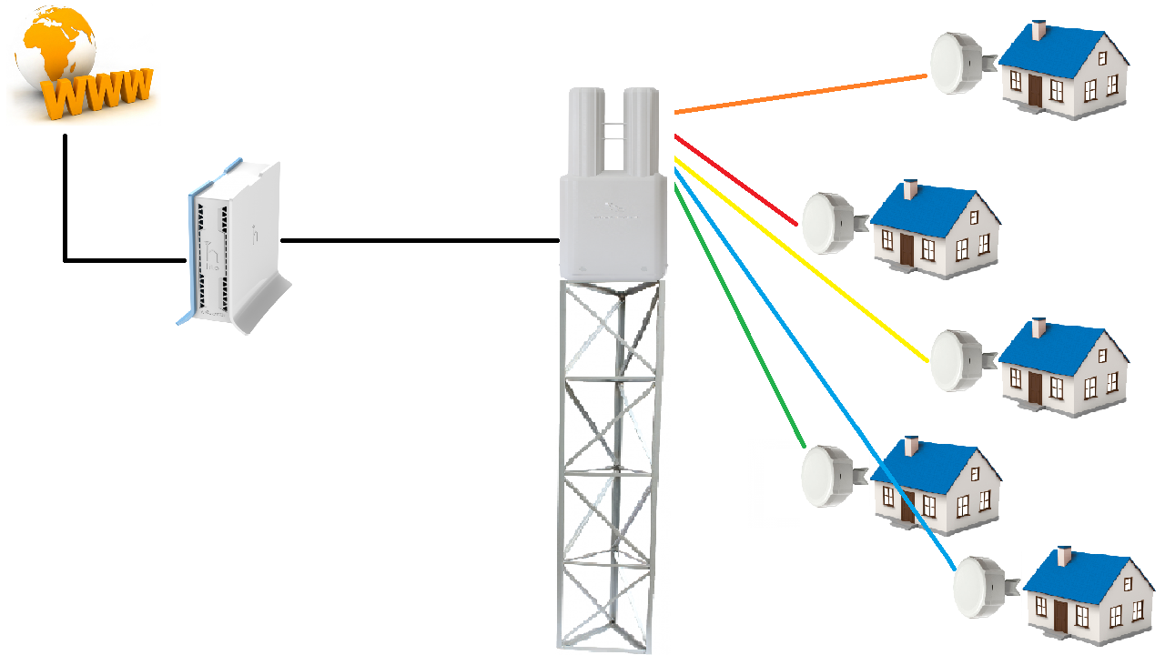

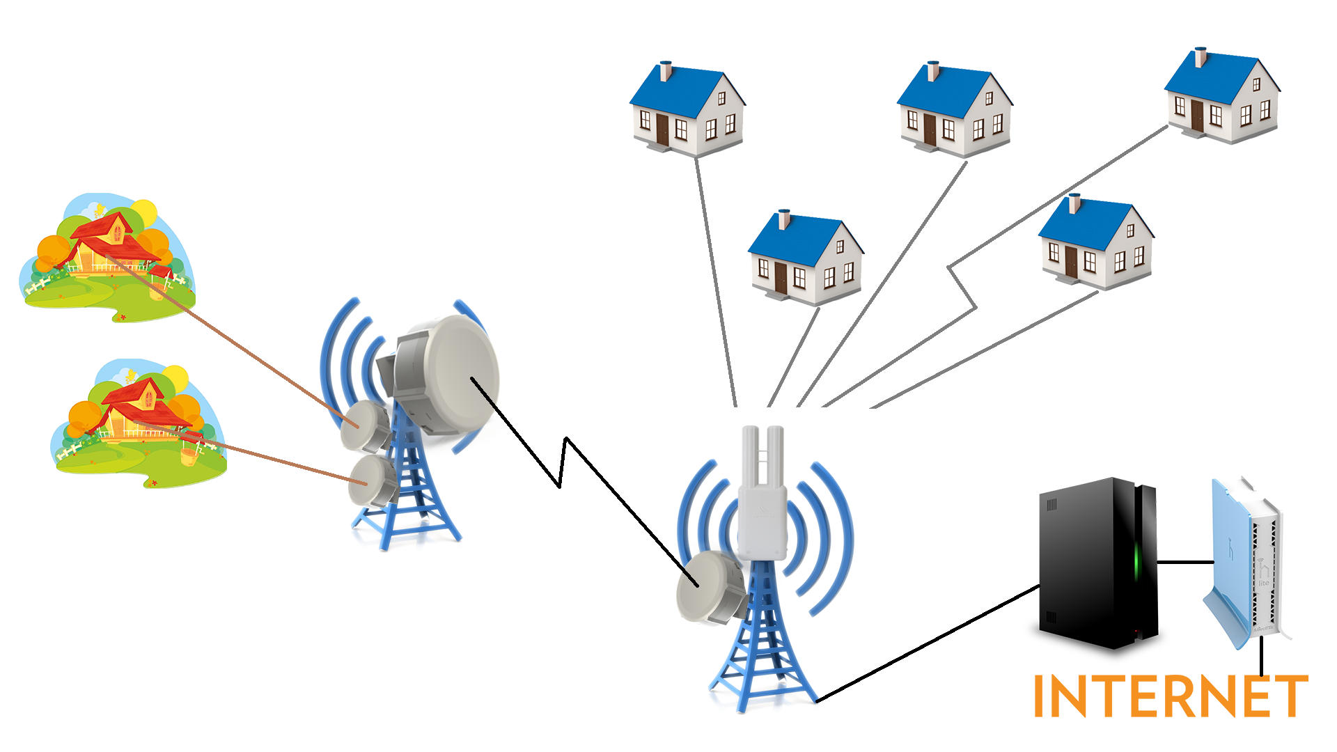

    Em primeiro lugar, quero agradecer quem me ajudou a uns meses atrás quando eu estava caído por conta do "kit", hoje consigo entregar internet em uma qualidade razoável. eu quero abranger uma nova areá na minha cidade, para isso preciso montar uma torre nova, porem eu gostaria de saber se preciso colocar outra Router board ou outra Omnitik, na caixa da segunda torre, ou posso simplesmente colocar um Switch ligando tudo e controlar os clientes da torre Central como é hoje.
    Em anexo mando uma foto do meu provedor no primeiro projeto, e agora meu segundo projeto.
    Preciso atender logo está região, me ajudem por favor, Switch x Router board

    sua rede é roteada ou todo em bridige?
    se for em bridige, basta colocar um ap e um switch na torre que você quer atender e todos os seus clientes vão chegar ate sua torre central.

    Com à experiência que eu tenho o ideal seria um PTP e uma nova RB para autenticar esses clientes nessa nova torre ou seja uma RB para cada torre de-modos a reduzir as latências e deixar a rede mais folgada de banda e usar recomendada-mente um servidor Radius tipo MK-Auth pra começar de-modos a centralizar as autenticações (base de dados) isso vai te ajudar a saber quem esta conectado em que sector RB. Instalas o TheDuDe que free no site da Mikrotik para monitorar todas RBs e Rádios.
    Padrão Re: Ajuda em Segunda Torre
    e tem mais evita usar Ominis ela espalha muito sinal e distorcido sem foco o teu trhougput de certeza que é muito instável e não só ele dificulta a expanção caso haja mais clientes. O ideal é usar sectoriais
    Tem vários modos, como foram citados.
    O mais simples é fazer o ap da torre que já está funcionando, conectar com a outra torre.
    Isso é feito configuranco os dois ap em cada torre como AP+WDS. Mesmo canal, mesmo SSID e mesma chave de criptografia.
    Mas isso vai te dar problemas também com crescimento. Pois o primeiro AP vai ter que trabalhar para atender os clientes dele e ainda repassar comunicação com o AP da outra torre. Se o primeiro AP tiver muitos clientes ele pode não conseguir fazer tudo isso com qualidade. E se colocar AP que aguenta mais pps vai ter que procurar um AP mais robusto.
    A outra maneira que também é simples é você fazer um ponto a ponto em separado para a segunda torre conectar na primeira. Assim o AP da primeira torre continua trabalhando como já está sem sobrecarga.
    Daí na segunda torre coloca outro AP para receber o sinal que chega pelo ponto a ponto. E coloca outro canal, outro SSID para ficar mais organizado.
    Deste modo todos os clientes vão continuar chegando no teu servidor centralizado.
    A outra opção é o uso de autenticação em cada torre, como foi comentado. Ou centralizar a autenticação por Vlan
    Agora o que você não deve fazer é manter os clientes em bridge. Cliente precisa ser roteado, separado da sua rede.
    E assim vai subindo na escala de melhoramentos da rede.

    A minha ideia a principio foi, de fazer um PTP (ligado na Omnitik, já que tem mais 4 saídas livres). e na segunda torre ligar a antena que está recebendo o PTP no caso a SXT ligar em um Switch (SXT Configurada com para rotear com outra range de IP) junto com as outras 2 SXT que são para PTP e talvez no futuro mais uma Omnitik na segunda torre também.
    PS: Eu acredito que painéis setorial na localização da minha torre "Central" não é a melhor pedida pois estou em uma parte bem baixa da cidade.

    faz um ptp para outra torre, deixa com switch e sua ominitik, e na primeira torre coloca uma única rb pra gerenciar, fazendo VLAN, ou MPLS/OPSF
