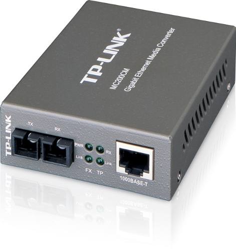

    Olá,
    Alguém ai já utilizou conversores de mídia?
    Tenho 10 ponto em diferentes locais que estão a 200 metros de distancia do switch principal e estava pensando em usar eles para interligar esses pontos.

    Padrão Re: Conversores de Mídia
    MC110CS, mas tem outros modelos que são gigabit, igual esse da sua foto.

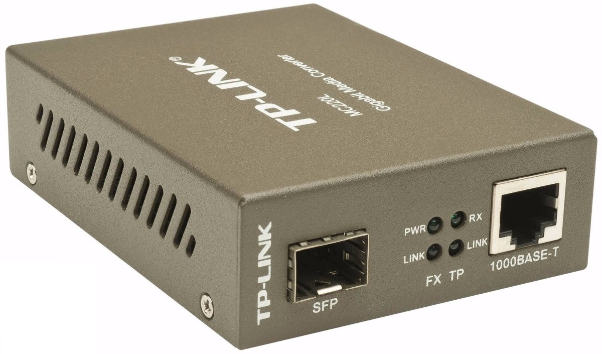

    Funcionam perfeitamente, tem uns da TP-Link que são gigabit e tem um slot SPF para vc conectar um SPF de acordo com a distância. Para essa distância (200m) em fibra considera-se muito próximo, e a sensibilidade dos SPF's para essa distância não é a mesma dos de 20Km (mais comuns).
    Para usar esses modelos de 20Km a 200m o ideal é vc empregar atenuadores (causam perda de sinal) para não saturar o módulo óptico.

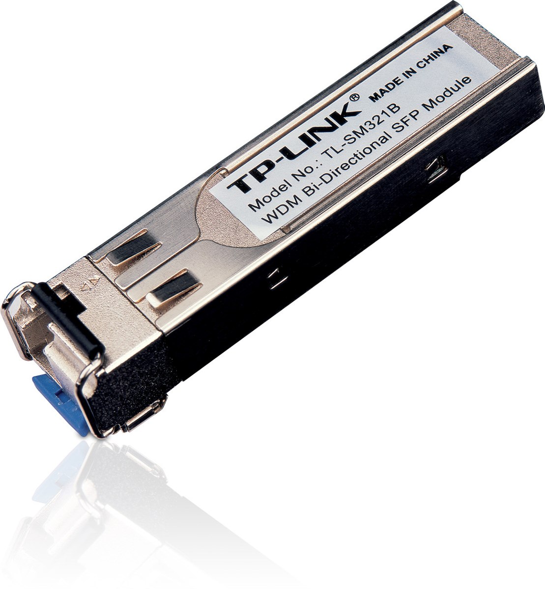

    Olá, marcioelias.
    O ideal então serial comprar um módulo (vi aqui de 550 metros) para essa distância? Obrigado.
    Citação Postado originalmente por rootzig Ver Post
    Olá, marcioelias.

    Exato! Mais tome cuidado para comprar SPF's monomodo.
