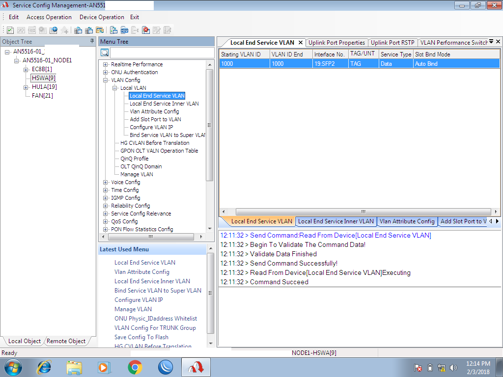

    Manda um print da tela da configuração de SVLAN na FiberHome, algo errado está fazendo.
    Tenho mais de 15 OLTs sob minha administração, e todas funcionam perfeitamente (com todo tipo de placa, dentre elas GC8B, GCOB e EC8B).
Nome:	         Untitled.png
Visualizações:	668
Tamanho: 	109,6 KB
    Segue o print, seria dessa aba mesmo?
    Padrão Re: Vlan de serviço
    Isso mesmo, a Config está certa. Tem certeza que e na porta 2. Cuidado que a porta XFP conta como 1, rsrsrs.
