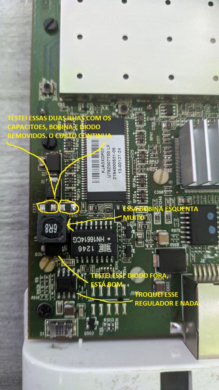

    Olá a todos! Então, esse rádio parou de funcionar em um dia de sol, sem raios nem chuva. Simplesmente não liga, já testei cabos e fontes diferentes. Abri ele e notei que a bobina (L9) estava esquentando bastante juntamente com o diodo (D36), então já sei que há um curto nessa linha. O pior é que removi o diodo, os capacitores, a bobina e o curto ainda continua na placa quanto faço o teste nas ilhas dos capacitores. Agora n sei mais pra onde ir, já testei de tudo nessa placa, até o regulador de tensão já troquei e nada.Clique na imagem para uma versão maior

    O jeito é ir seguindo a trilha do pino 1, tem as vezes um diodo rumo ao pino 8, tem capacitores rumo ao GND, mais pra frente tem os chipsets, normal queimar por calor (Justo em dia de sol forte, o plástico bege no sol chega nos 75°C dentro do plástico sem ventilação).
    É chato ficar tirando os CI's mas é o jeito, não lembro quais tem alimentação direto do Z1212, acho que é só o chipset/cpu e o chipset de RF e os CI de saída, que são aqueles 2 CI's Sige-alguma-coisa, acho que 2533 no Loco M5, deve ter regulador pra outra tensão pra ram, rom e cia, esses costumam funcionar em tensão mais baixa. Mas esses outros reguladores menores também podem dar curto.
    Eu ficaria entre o chipset principal (A CPU, o com dissipador), e os 2 amplificadores de saída, acho que Sige 2533, geralmente são eles que entram em curto (As vezes só esquentam a ponto de queimar o dedo, as vezes é curto tão seco que até queima o Z1212 por calor, ou simplesmente não deixam ele funcionar.

    Muito obrigado! Com sua ajuda descobri que o amplificador da chain horizontal estava em curto. Retirei ele e o curto nas ilhas dos capacitores sumiu e o rádio ligou normalmente. Porém tentei acessar no PC e mesmo a LAN indicando tráfego não conectou. Decidi resetar, e pra minha surpresa ao pressionar o reset, o rádio apagou e só ficou aceso o led do power. Vou desistir desse trem, deixar ele pra retirar peças, perdi muito tempo já com ele. Mais uma vez, obrigado!
