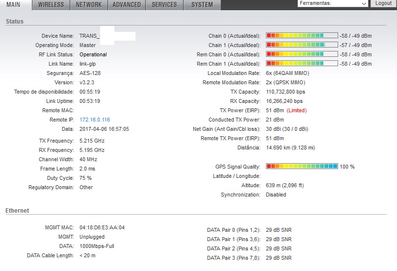

    Eu não sei nada desse rádio. Só uso Intelbras mas nao tem nada no mercado que passe mais que 100 megas. Comprei e coloquei em produção mas com sempre, está horrível. Dá pra usar mas .....
    Estou no erro e acerto. Não encontrei "a receita do bolo" como dizem por ai. Nem material sobre eles para me basear melhor
    Eu agradeço a ajudaClique na imagem para uma versão maior

    Meu cenário é: 2 dish de 30, distancia de 15km, 2 radios af5x. (nesse ptp usava intelbras apc 5m+ com passagem de 100mgbs) Até mechemos no alinhamento para ver se melhorava mas nao melhorou.
    De vez em quando ela passa mais que 200 megas, mas a variação é de 30 a 200 megas. demais. nao estabiliza.
    REALMENTE NAO SEI CONFIGURAR TÁ !

    Alinhamento está errado. A modulação tá errada. Melhora a vertical que você consegue bom resultado aí. Esta 10 dbm diferença isso é muita coisa.

    vou te passar umas indicações que creio vai te ajudar.
    Voce esta recebendo -59dbm quando o idel seria -49dbm. Isso significa que falta pelo menos 10dB de ganho nesse link e isso e muita coisa.
    O que eu faria seria os seguintes:
    1) Verificar o perfil do enlace para verificar esteja com as alturas corretas para correta propagação.
    2) Uma vez verificado o item 1) corregir os apontamentos.
    3) quando obtiver maxima recepção ajustar a potencia conforme as instruçoes do fabricante para a modulação desejada seguindo a tabela
    AF-4X Suggested Max. TX Power
    8x 21 - 22 dBm
    6x 23 - 24 dBm
    4x 25 - 26 dBm
    2x 29 dBm
    1x 29 dBm
    Isso significa que para transmitir com maximo throughput tera que utilizar a modulação 8X porem para isso funcionar a potencia do transmissor não pode superar os 21-22dbm.
    Por outro lado, você vai verificar a potencia a potencia recebida esteja perto da ideal .
    No seu exemplo ela esta 10dB por abaixo da ideal teria portanto aumentar a potencia dos rádios e diminuir o modo de modulação (se puder deixar em automático é o melhor) para coincidir com a tabela acima.
    Se não funcionar me avise que mandamos o print para UBNT.

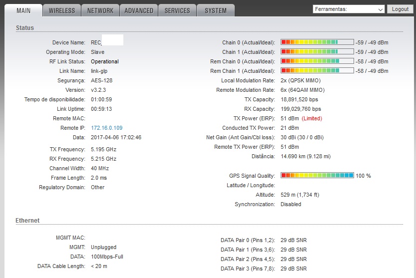

    Desculpa, não conheço nada desse radio também.
    Mas viu que a ethernet esta 100-Full no SLAVE?

    Você olhou a porta em 100Mb do Slave? Com isso não vai passar mais velocidade.

    no caso de ver essa questao do 100mb,deve estar usando poe ou switch que nao e giga,segundo modifique canais para cima para baixo ate conseguir estabilizar,ao meu ver tem geito de ser ruido,tive ja este problema,estou usando 50mhz.
    Padrão Re: ptp af5x
    Primeiro verifica o alinhamento, fresnel e pigtail esse sinal esta pessimo para distancia e tamanho das parabolas.
    Atualize para a versao 4 beta que melhoro muito o desempenho, se nao precisa mais que 200mb user 30mhz , clico duty em 4ms vai lhe dar 15 a 30ms a mais nesse enlace.
    Tenho aqui fazendo 230mb em 30mhz 8x, modular a 10x nao consegui de forma alguma.
    Padrão Re: ptp af5x
    1.º Verifique também qual dos locais tem maior interferência "fazendo um site-sirvay" e use Radome Shild na antena do local mais poluído.
    2.º reduza a potencia do radio em modo AP e cliente.
    3.º Poe uma fonte PoE giga
    4.º Afina mais o alinhamento de ambos os lados "obs.: incluindo já um radome shield"
