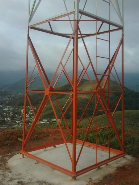

    a base dela tem 1,80m e termina com 90 cm
    veja a foto dela , Meu preco é o melhor do brasil , pode acreditar

Nome:	         IMG00129-20100916-1936.jpg
Visualizações:	994
Tamanho: 	92,7 KB
Nome:	         IMG00128-20100916-1935.jpg
Visualizações:	735
Tamanho: 	55,8 KB
    esse modelo de torre que fabrico e instalo em qualquer lugar do barsil brasilia , parana , sao pulo ,rio de janeiro ate na amazonia se precisar.
    e vc trabalha internamente correndo menos riscos em com plataformas para total conforto
    trabalhamos de 12 metros a 120 metros

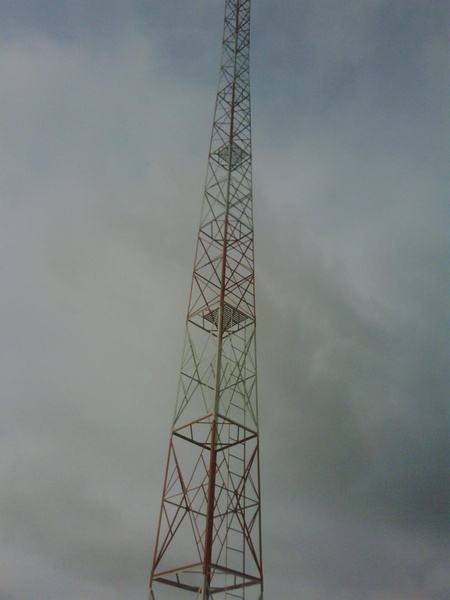

    Os melhores sistemas de fundação que eu já é o da Vivo.
    Informe-se na sua da região sobre locais onde tem obras de fundação de torre de alguma operadora de celular.
    Tente tirar umas ideias com os peões, evite os engenheiros esses“sabem tudo mais não dão nada” nessa fase de fundação o pessoal do serviço pesado é mais gente “fina” conversando com eles dá para se tirar umas boas idéias até fotos de como a coisa é feita.
    Fundação Vivo
    Só ter muita atenção não permitindo falhas ex: solda mal feita,um parafuso mal apertado, excesso de cabo que aí nem as da Vivo aguenta...

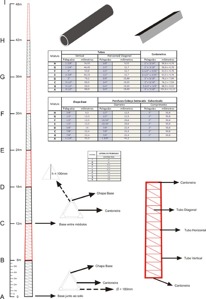

    o amigo procurou e nao achou, mas eu tirei aqui do forum mesmo um projeto.
    não lembro quem postou, peço desculpas mas vou subir o arquivo mais uma ves.
    pelo que li no post esa torre e do padrão da antiga telebras, e tem 42 metros, mas pode ser para menor tamanho, so usar os pedaços que quiser.
    vou postar novamente aqui, mais uma ves pedindo desculpas por não lembrar quem postou por primeira ves, mas como o intuito do forum e compartilhar, vamos la...
    bo ta ai, medidas completas de todas as ferragem´s sorte, eu ainda não fiz a minha...
Nome:	         torre ok 2.jpg
Visualizações:	442
Tamanho: 	75,4 KB
    Última edição por alexsuarezferreira; 14-10-2010 às 11:36.

    Obrigado alex pela sua disposição, este projeto e justamente o mesmo que eu estou executando, nele tem todas informações referentes a bitolas e tamanhos das ferragens. Mas o que justamente eu preciso são as dimensões da fundação, essas medidas o projeto não comenta. obg..
