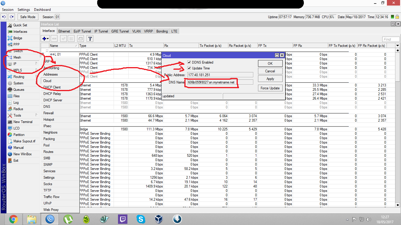

    se já estive em bridge, verifique se seu ipcloud esta habilitado

    O DNS name : é para vc ter acesso externo da sua rede

    Meus 3 modem trabalham em balance estão em bridge, esta opção CLOUD que vc indica não tenho ela em meu winbox que está instalado em um computador de controle de Clientes nem na que está fazendo o balance que é uma RB450G
    Padrão Re: Problema com Acesso Remoto com balance
    1 - Boa noite, ja faz tempo que essas opções de ipcloud estão disponiveis, suas RB's estão atuaizadas?
