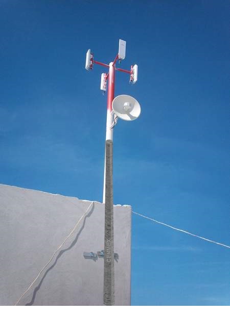

    Padrão Re: Poste de concreto para montar AP
    Citação Postado originalmente por nagov Ver Post
Nome:	         poste pr 7a.jpg
Visualizações:	1021
Tamanho: 	1,77 MB
ID:      	61747eu uso, muito pratico.
    Boa noite qual a altura desse poste? Estou querendo achar algum que fique de 20 a 25 mts para fora da terra.
    Muito bom!!! gostei da ideia. Quanto custou esse poste em sua cidada e quantos metros de altura ele tem?
