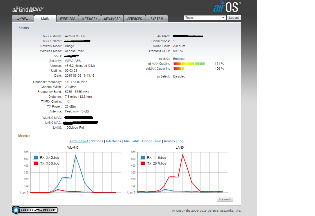

    Boa noite pessoal, quero melhorar a minha rede ponto a ponto, oq devo fazer?
Nome:	         ajuda.png
Visualizações:	162
Tamanho: 	88,3 KB

    Padrão Re: Ponto a Ponto
    Citação Postado originalmente por Doug93 Ver Post
    Começe por postar dados completos para análise. Prints da Station e Ap (guias de configuração iclusive) principalmente qual objetivo da melhora.
    É 12km? Tem visada 100%??? Que tamanho é as airgrid?
    CCQ fica sempre em 90%??? Ou baixa mais que isso?
    Quero melhorar a air max qualidade e capacidade
    é 12 km, visada 100% airdrig 23 e 27 dbi
    Uma coisa é ter visada, outra coisa é ter a zona de Fresnel toda limpa. Em 12Km vc precisa de um vão livre bem grande entras as antenas, coisa aí de mais de 10 metros pra todos os lados. Veja se não existe topos de arvores, casas e predios no caminho, mesmo tendo linha de visada.
