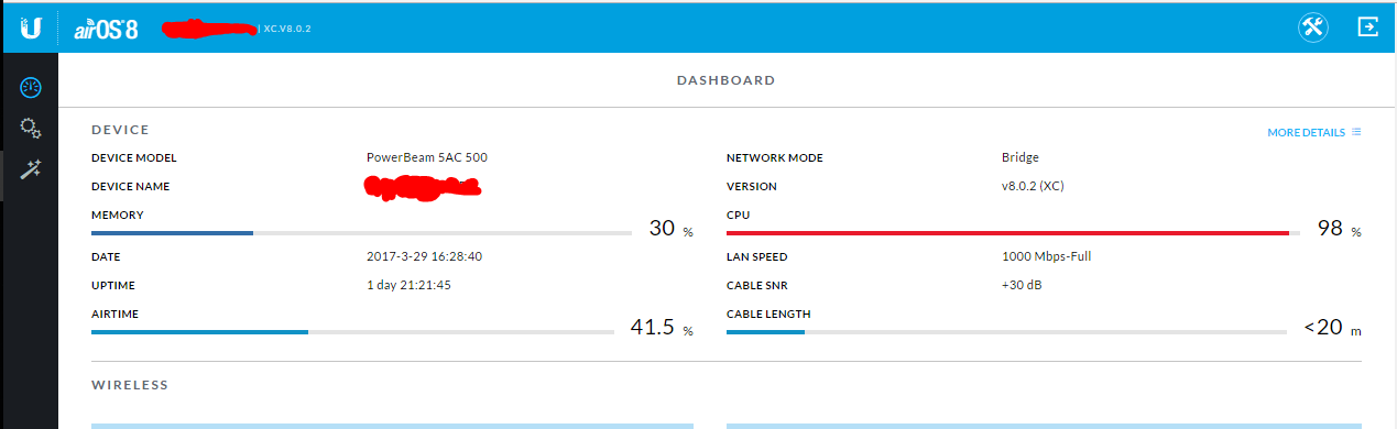

    Padrão PowerBeam 5AC 500 CPU 100%
    Pessoal,
    Não sei o que dizer então to mostrando.
    CPU 100% e não tem nem 100Mb de trafego.

    Padrão Re: PowerBeam 5AC 500 CPU 100%
    Tentou reiniciar?
    pq ele está com uptime de 1d
    sim por isso esta 1 dia, fiz isso ontem a noite, mas o dia todo foi assim.

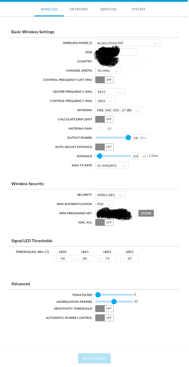

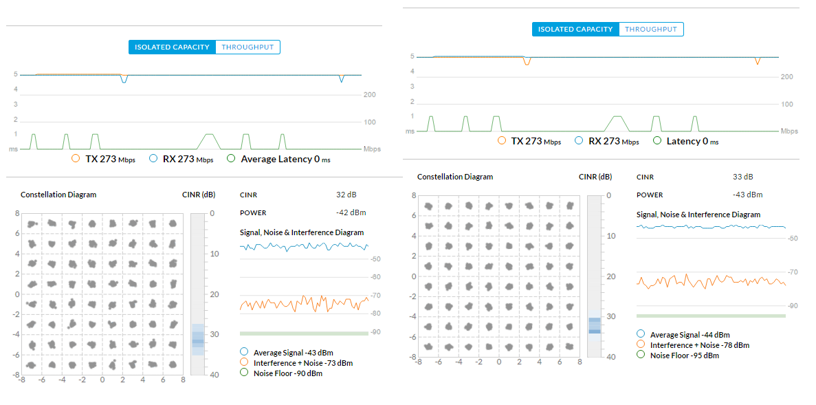

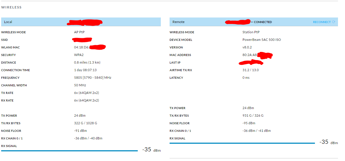

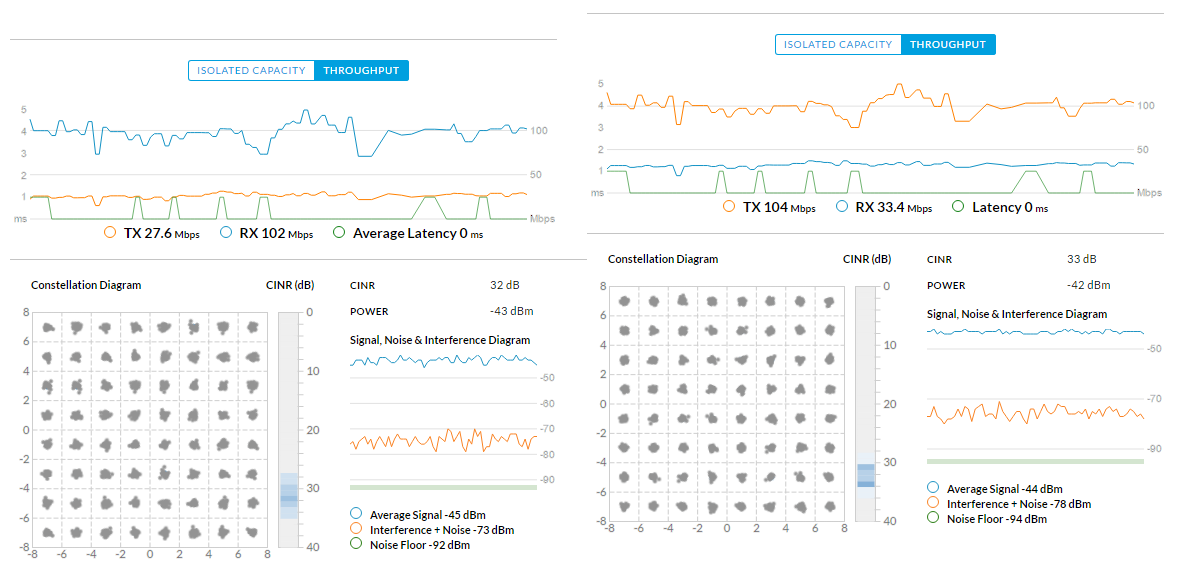

    Boa noite amigão, pelo cpu nesse processamento alto, só da quando você está fazendo o teste de velocidade??
    Tenta baixar um pouco a potência das 2 antenas, e fazer um alinhamento um pouco melhor pois ta dando uma diferença de 4 a 5 dbi entre os chains.
    Quantos megas vai passar nesse enlace? qual a distância que está aproximadamente o enlace feito? pois dependendo a velocidade não precisa deixar em 50 mhz.
    Citação Postado originalmente por gandhi Ver Post
    O Processamento ta assim direto.
    Tenho um link de 450 Megas de um lado e 320 do outro lado.
    Os links são consumidos nos locais mesmo, preciso que passe o máximo pois se o link de um lado cair preciso mandar o máximo pro outro lado. Lógico que não vai passar 450 e o lado que já tem 320 também não vai suportar mais 450. Isso é Contingencia da contingencia.
    A distancia é +- 1.2 km mesmo como no print.
    Baixa um pouco essa potência amigo

    @eduardomazolini,
    Estranho mesmo esse consumo todo de CPU, na versao 7.x.x tinha um bug no airview que ficava consumindo muita CPU mas na 8 foi resolvido.
    Um Mega chute meu seria esse upload. Não sei se é só aqui mas os pacotes de upload são muito menores do que os de download. Tipo, no download, acho que a média gira em torno de 10kb e no upload, em torno de 1kb.
    Ou seja, se for nessa mesma proporção, seu enlace estaria passando uns 40000 pps. Por isso o gargalo, mas como disse, mega chute. Deixa alguém com mais tempo nas costas opinar. Só trabalho com isso há alguns meses.
