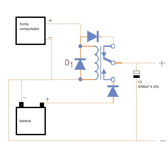

    Preciso de um projeto de carregador flutuante aproveitando a fonte de computador atx, hoje uso nos meus pops a alimentação fornecida por fonte de computador alimentando um switch 8P intelbras modificado, fornecendo alimentação poe em todas as suas portas facilitando a colocação de novos equipamentos. A fonte de computador fornece 12v 12A, com relé acionado pela propria fonte que com a falta de energia desliga o rele e entra alimentação pela bateria. Tem um condensador de 4700uF X 25V que evita na transição da fonte para bateria que o equipamento reenecie. O problema é carregar a bateria após a descarga, queria aproveitar a própria fonte para fornecer a carga para a bateria mas teria que ser flutuante, visto que a fonte vai estar fornecendo carga constante.
    Segue esquema de ligação.Clique na imagem para uma versão maior

    qual tipo de projeto vc ta quendo amigo
    Padrão Re: Fonte No-break
    circuito do carregador flutuante aproveitando ou modificando a fonte de computador, quem sabe alterando a saida do -12v, já que na fonte só utilizo o +12V.
    Amigo veja o esquema desta página: http://www.tonieletronica.xpg.com.br...ador_lm317.htm ainda não testei, mas pelo que entendo e pelas características o ci Lm317 acho que dá certo pra adaptar na sua fonte, só precisa aumentar a tensão, pois a bateria trabalha em 13,5 volts, portanto será necessário pelo menos uns 14 volts. Não esqueça de isolar os transistores 2n3055, precisam de bons dissipadores.

    Não recomendo esses esquemas velhos de trafos e transistores de vovôs de jeito nenhum, desperdício demais de energia, já existem CI's chaveadores de 150KHz pra cima hoje pra isso, chavemando com menos de 80% de rendimento é um lixo, que dirá trafo e 2N3055 rendendo mal e mal 50%.
    A adaptação de fonte ATX varia conforme cada modelo, obviamente tem varias topologias, não dá pra padronizar, mas olhe o datasheet do TL494, ou o similar na sua fonte (Os esquemas de fontes ATX na web são todos velhos do tempo do TL494, mas obviamente o mundo sempre muda e ele não é mais tão usado, veja nas suas fontes disponíveis qual o CI), veja o pino de Vref, os resistores que dividem a tensão proveniente da linha de +12 e +5V, altere os valores desses resistores até ter os 13,5V desejados.
    (Também tem a trabalheira de desligar o circuito de controle de sobrecorrente e sobretensão, nalgumas fontes ele não pode ser desligado mas tem que ser tapeado (Divisor resistivo pra indicar 12, 5 e 3,3V nele, apesar da saída ter mais que isso). Essa parte é chata, requer muito tempi)
    Falando é simples, mas na prática ao modificar largura dos pulsos nos mosfets de entrada o rendimento dos trafos muda, recomendo trimpots multivoltas pra esses ajustes porque é bem sensível geralmente (Fiz numas 4 fontes). No que lembro exatamente só coloquei um multivoltas de 100 ohms entre o pino 1 do TL494, entre o resistores ligados ao gnd, e entre os 2 resistores provenientes da linha de +12 e +5V, variava acho que de 7 a 15V na linha de 12V (Era essa a intenção, fonte regulável pra ajustar sensor de tensão pra carga bateria de chumbo).
    Ah, vaaaaarias fontes ATX não tem a mínima capacidade de suportar carga resistiva tipo bateria ou lampada incandescente se o consumo for coisa tipo 40W, desarmam facil. Pra carga de resistencia baixa (Bateria, por exemplo), se tiver opto-acoplador é só colocar um capacitorzinho de 10uF pra parte quente não saber o ripple gigante que está tendo na saída, carregadores baratos tem esse problema de ruído (Como esses: http://www.ebay.com/itm/12-Volt-batt...-/310208343427 ) mas só em baterias de capacidade pequena (4A, no caso desse modelo do link). Eu desisti de fontes ATX devido aos problemas de não tolerar carga resistiva de consumo meio alto.
    (Poxa, não suportar uma mísera incandescente de 40W pra mim é o fim do mundo, se desarmasse estava ok, mas o aquecimento é tanto (Com ou sem modificação pra 13,5, 13,8 ou 14,4V) que estouram os mosfets na entrada, já estourei fonte com 5 minutos de uma lampada dessa (Lampada de 12V), fontes que dizem suportar 8 a 12A em 12V, mas com míseros 4A de carga resistiva quase derretem)
    Recomendo praticamente refazer a fonte, tirando todo o secundário e recomeçando a alimentar o feedback do CI chaveador apenas com um divisor resistivo simples a partir do único rail, vendo como usar o CI chaveador sem o circuito de sobrecorrente.
    Por exemplo, se você tem fonte assim:
    http://www.pavouk.org/hw/atxps.png
    Só trocar os resistores de 27K e 5,6K, mas duvido muuuuito que você tenha alguma fonte assim.
    Já se tiver uma fonte assim:
    http://elektrotanya.com/PREVIEWS/pow..._sch.pdf_1.png
    Terá que colocar um divisor resistivo no CI na entrada de 12, 5 e 3,3V, terá que ajustalos bem, ao ajustar um os outros desajustam...
    Mas também duvido muuuuito que tenha alguma fonte assim.
    Agora estou preguiçoso e preferindo soluções tipo fonte dessa:
    http://www.ebay.com/itm/NEW-AC100-24...-/260953136455
    com controlador desse:
    http://www.ebay.com/itm/Solar-Panel-...-/110819241761
    ...por questão de manutenção, essas coisas dão pau justo no dia que você tem menos tempo pra mecher.
