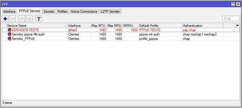

    Boa tarde, hoje dando uma olhada na rb me deparei com essa linha em vermelho, mas não notei nada errado no funcionamento do sistema, oque pode ser ?

    Padrão Re: Duvida no pppoe
    Provavelmente você renomeou a Ether 2, e o servidor pppoe ficou sem interface valida associada.
    olhei aqui mas está certo isso.
    A ether 2 está na bridge? Se sim retire.
    Citação Postado originalmente por berghetti Ver Post
    Se ele tivesse renomeado a interface, o serviço continuaria ativo com a interface renomeada (é comportamento padrão de qualquer sistema, basicamente um UUID).
    renomeada ela está, e também não tenho bridge.
    Da um print coma tela inteira. Mostrando as interfaces.
    Tô achando que ela está desativada kkk
    Isso aí, deve ser pouca coisa, manda print
    descobri o problema, um cabo de rede quebrado kkkk
    Obrigado a todos.
