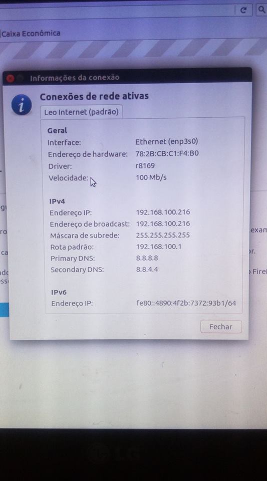

    Galera precisando tirar uma dúvida, pois acho que pode tá atrapalhando a minha rede.
    Veja as informações de minha rede obtida via cabo/pppoe.
    Até onde entendo essa mascara ai é broadcast... minha rede tá /24 HELP!
Nome:	         mascara.jpg

    Padrão Re: Rede Transmitindo Mascara 255.255.255.255
    O PPPoE te dá um /32. Está certo.
    Como assim amigo? Me explica!
    PPPoE é túnel. Sempre vai ser /32
    Citação Postado originalmente por eduardomazolini Ver Post
    Obrigado
