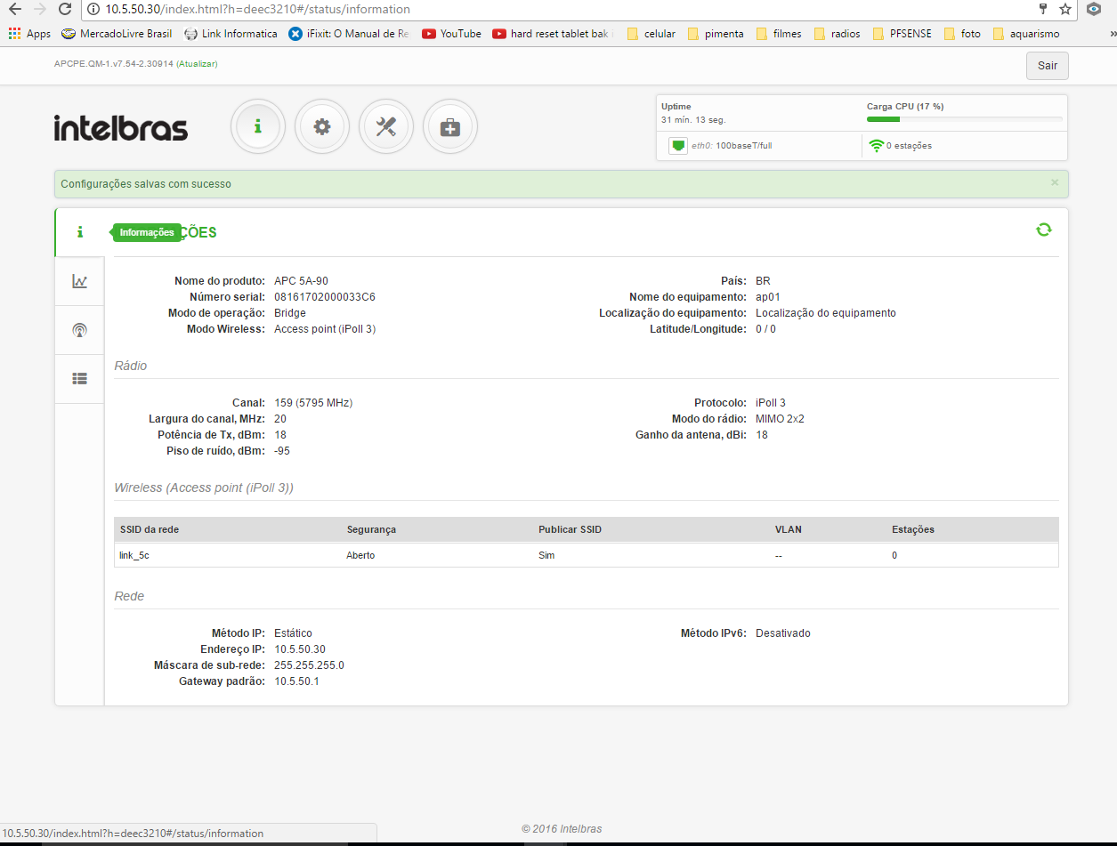

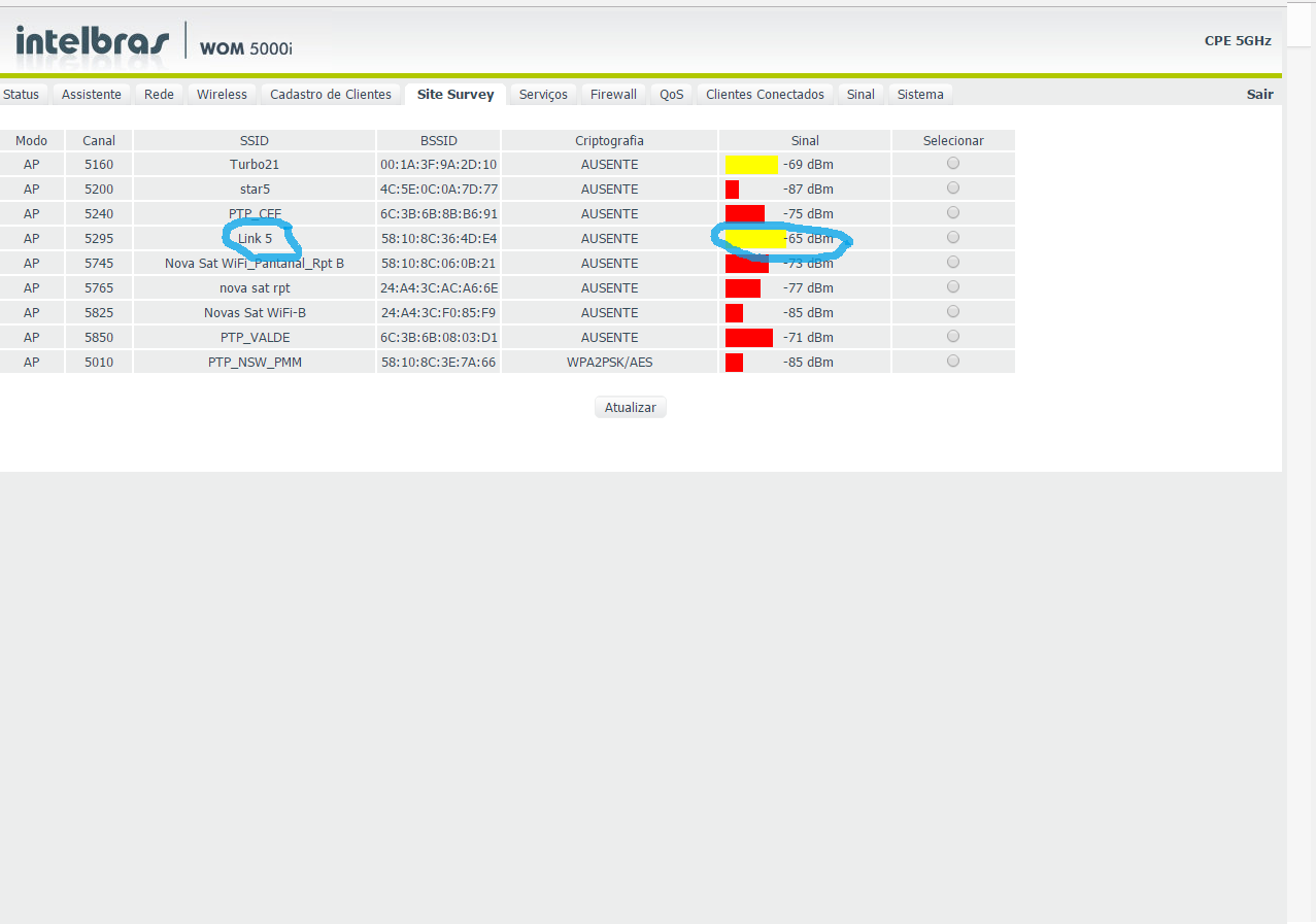

    oi amigo tb estou com 2 unidades da apc 5a-90 ja instaladas na torre.
    só estou com problemas coloquei uma won5000mimo e apc 5a no mesmo lado
    quando busco os rádios so encontro o sinal da won, o sinal do apc nem aparece
    ja troquei de canal troquei o nome ja coloquei como ipoll 2 ipoll3 acess points auto wds e nada
    na outra ponta tenho um won5000i e uma won5000 siso, nenhuma das 2 acha o sinal do apc
    o sinal da won esta em -65dbm
    quando testei ela na bancada funcionava normalmente.
    sabe de alguma configuração para ser feito??
    segue fotos da won500oi e da configuração do apc 2a-90

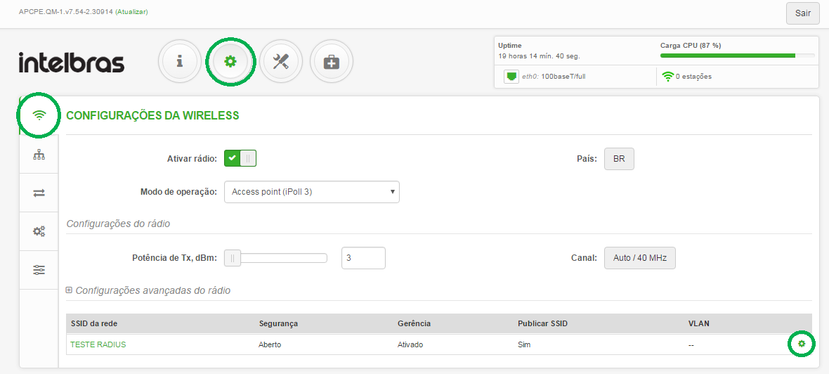

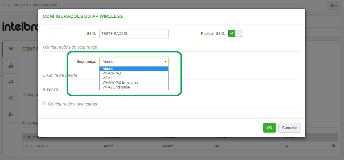

    Bom dia Kuustela.
    A configuração da linha APC 5A em conjunto com servidores Radius é possível, para configurá-la vá até o menu de configurações, depois configurações da Wireless e em seguida clique na engrenagem na parte inferior da tela para abrir as configurações do AP Wireless, lá você terá a opção de configurar mo APC 5a como WPA2 Enterprise.
Nome:	         RADIUS.PNG
Visualizações:	376
Tamanho: 	54,7 KB
Nome:	         RADIUS2.png
Visualizações:	357
Tamanho: 	39,7 KB
    Att,
    Equipe Intelbras
    Padrão Re: APC 5A-90 Radius?
    Obrigado, deu certo!
