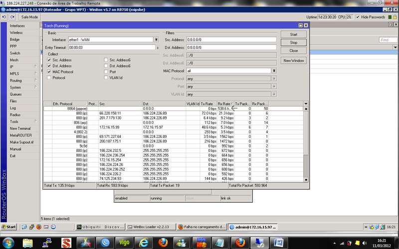

    O que acontece é que nos clientes eu olhando o grafico de banda das antenas (nano loco) eu comecei a percerber que na WLAN o RX estava muito alto, tipo 02, 03 até 04 MB e na LAN não estava passando essa banda. Em um dos meus clientes ele tem uma RB 750 depois da antena dele que esta em Bridge e nela eu dando um TORCH e habilitando o MAC PROTOCOL achei o bendito do trafego chegando lá (8864 (pppoe)). Nao entendo o pq do trafego estar chegando aos meus clientes, isso não deveria acontecer.

    Pois é, pensei que fosse o PROXY-ARP, não era, olha o que acontece, esse cliente não tem nada de PPPoE nele e o trafego chega nele, e o pior é que não consigo sniffar pra ver a origem do trafefo.Clique na imagem para uma versão maior
