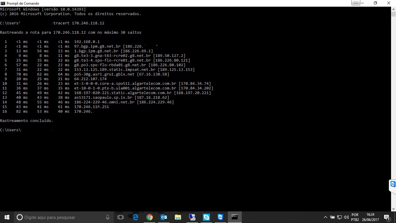

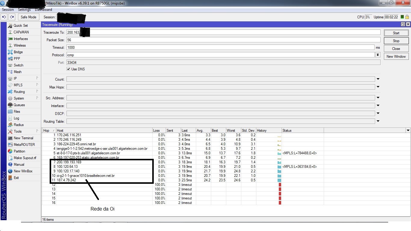

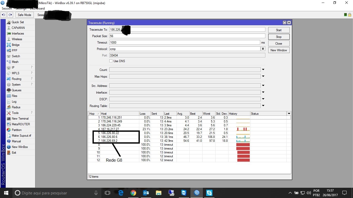

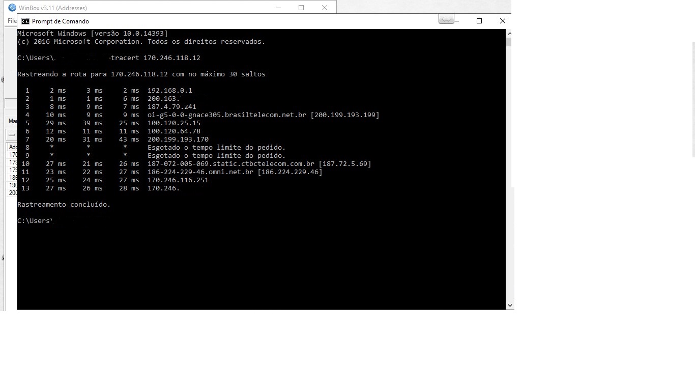

    Passo pelo seguinte problema, tenho um cliente corporativo o qual entrego 10Mbps dedicados na filial dele na minha cidade, na matriz ele utiliza um link da Oi e um da G8 como backup. Esse cliente fecha um IPSec entre a matriz e as filiais, porém vez em quando acontece um problema muito incômodo o qual não sei a solução, tanto os links da matriz quanto o link da filial estao ok, porém na hora de fechar a VPN, não fecha. Quando faço o tracert do lado da filial, o tracert sempre morre dentro da rede da operadora que fornece para a matriz, seja G8 ou Oi, porém quando é feito um tracert partindo da matriz, ele completa sem problema algum. Ao meu ver, o problema me parece das operadoras que fornecem link para a matriz mas seria coincidência demais as duas estarem com o mesmo problema. Alguém já passou por um problema parecido?
    Segue em anexo os prints dos tracert.Clique na imagem para uma versão maior
Nome:	         Filial-Matriz G8.jpg
Visualizações:	201
Tamanho: 	209,4 KB
ID:      	67186Clique na imagem para uma versão maior
Nome:	         Filial-Matriz Oi.jpg
Visualizações:	211
Tamanho: 	270,0 KB
ID:      	67187Clique na imagem para uma versão maior
Nome:	         Matriz-Filial G8.jpg
Visualizações:	256
Tamanho: 	152,1 KB
ID:      	67188Clique na imagem para uma versão maior
Nome:	         Matriz-Filial Oi.jpg
Visualizações:	195
Tamanho: 	122,9 KB

    Eu não consigo enxergar a matriz dele nem no meu BGP, meus fornecedores idem. E sim, me parece que o tracert chega no gateway da matriz, mas não chega na RB deles.
    Um detalhe que percebi é que se eu fazer um tracert para o "gateway" tanto da Oi quanto da G8, o tracert percorre a rota sem nenhum problema.

    Descobri um outro detalhe, fiz outro tracert de um cliente Oi aqui na minha cidade para a matriz e o problema persiste, o tracert para no mesmo equipamento que os outros tracerts param, ou seja, mesmo rodando dentro da rede da Oi está apresentando problemas... Mas o cliente insiste que o problema é meu
