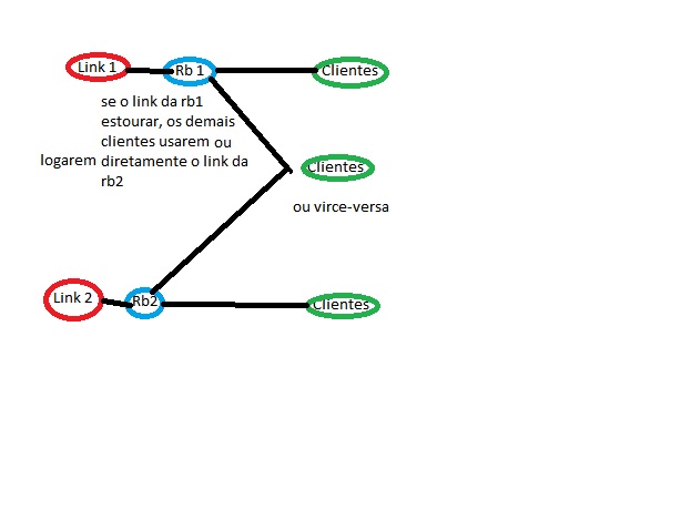

    meu cenario é o seguinte: tenho duas redes, cada uma em diferentes locais e cada uma delas com server pppoe e links separados.
    gostaria da ajuda de voces para fazer com que algum cliente que estivesse logado atualmente na rb 1, logasse e usasse o link da rb 2, e algum outro cliente que estivesse conectado atualmente na rb 2, logasse e usasse o link da rb1, essas duas rbs estão lincados via ptp radio e com ospf levantado.

    No caso, supomos que o link estoure em uma das rbs e eu queira colocar novos clientes na outra rb, vou tentar exemplificar...Clique na imagem para uma versão maior

    Padrão Re: 2 Rbs e clientes conectados em qualquer uma
    Você não precisa autenticar o cliente que já está na RB1, novamente na RB2, para ele poder utilizar o link da RB 2 e vice e versa.
    basta apenas fazer a marcação de pacotes e roteamento.

    e como posso fazer isso ? teria alguma regra ou script?
